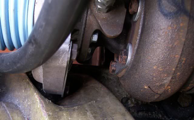

Kit turbo p/ OPALA 69...75

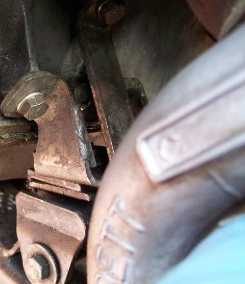

1)- cortar e entortar um pedaço da longarina superior do paralama(apenas os modelos antigos)
2)- cortar e resoldar para diminuir a curvatura da alavanca do freio de MÂO(a HAste ficara reta!)
3)- prender o excesso do cabo da alavanca do freio de mao com auxilio de um BICO de papagaio.
4)- se stiver com o coletro da LAURUS TURBO, e for diminuir a caracaça quente para 0.50 MONO p/ROTOR de 64mm, tera de fazer uma flange para adaptar a nova furação da nova carcaça quente. E tambem devera calçar o o coxim do MOTOR em +/- 10mm.
5)- o retorno de oleo sera atravez de um NIPLE de 1/2"" rosqueado numa chapa de ferro de +/-5mm e apos arrebitada no carter ( esta e´a melhor forma, a menos da solda do tubo no carter!!!)

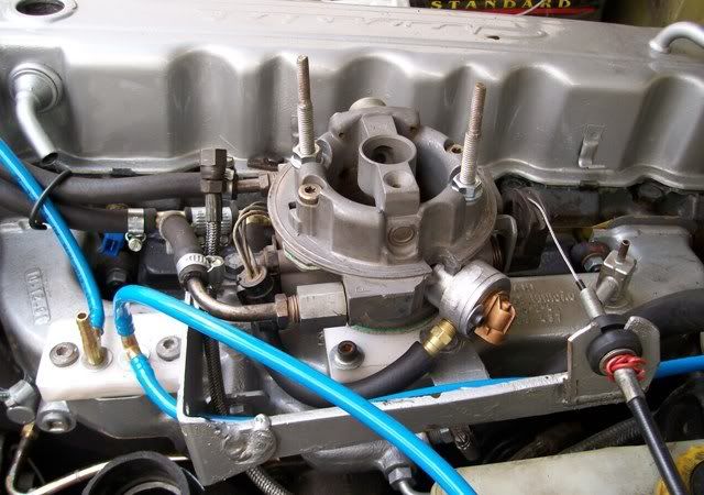

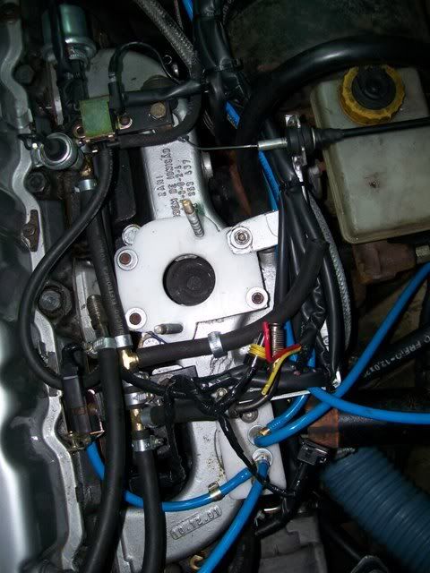

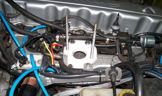

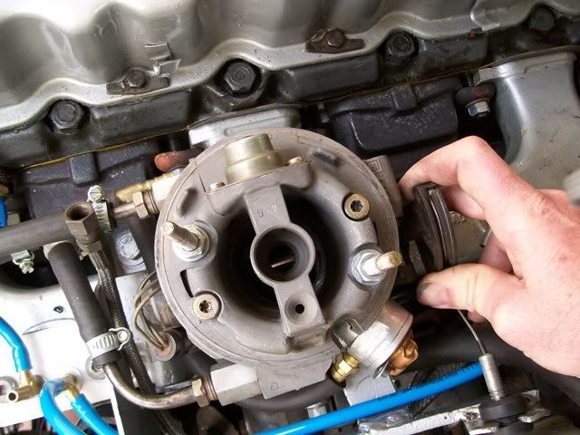

Kit EFI p/ MOTOR 90...
1)- TBI de KADETT/44mm, para turbinados o "venture" deixa de ser o principal GARGALO!!! Entaõ podesse utilizar uma vazão proporcional a saia do compressor...Porem mesmo com o TBI de 44mm,ele já proporciona vazão superior a DFV ou a w-40 com venture de 28mm.
VAZÂO da DFV-----------------------------------------------1230mm^3/seg
VAZÂO da W-40 c/28mm venture-----------------------------1230mm^3/seg
VAZÂO do TBI de 44mm(na menor secçaõ)--------------------15199mm^3/seg
portanto não tera prejuiso a POTENCIA MAXIMA se comparada aos outros dsipositivos de corpo duplos.
2)- fazer uma flange no coletor da 3-E para a fixação dos prisioneiros da TBI
3)- cada bico suporta 110cv/2bar , portanto adapte um bico suprementar para lhe fornecer alimentação adqueda.

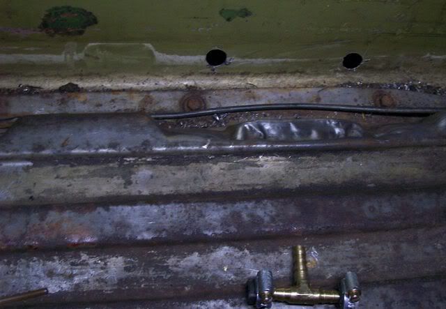

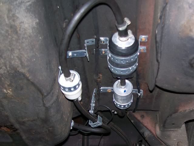

A bomba já foi instalada;
1) a bomba deve ser instalada o masi proximo do tanque e no nivel de combustivel.
Porque apesar das bombas fornecer ate 7BAR na linha , seu poder de"suga" é de apenas 0,1,BAR.
2) a eletrica conta com um rele auxiliar de 40A. Apesar da bomba consumir 2A o rele de 40A tem seu platinado mais "largo" com isso reduzindo a resistencia por contato.
O cabo eletrico devera ter o mesmo cuidado que aparelho de SOM...
tambem devera ser de "grande" bitola...acima de 2mm^2 para se manter os 14V na bomba...
se nela estiver +/- 10 seu fio esta fio. Com isso ela força mais... pode queimar prematuramente, alem de ter menas pressao na linha.
Não ha a necessiidade de "puxar" os dois fios(12v e GND). Basta o 12V o GND podera ser soldado na MASSA...
3) nao esqueça de colocar um fusivel de proteçao APENAS para a bomba, separado do resto do sistema, pois pode correr o risco de queimar o "radio" e parar o carro...(rsrsrs....)
4)- a pressao na linha de combustivel devera ficar sempre entre 0,150 a 0,450Kgf/cm^2, acima da pressaõ no momento...

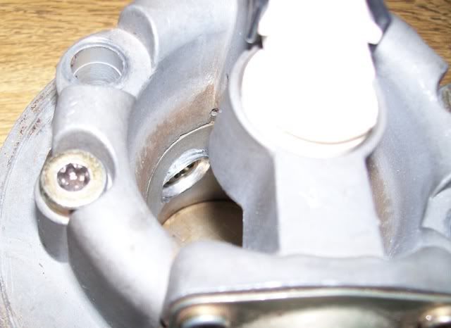

As FOTOS que faltavam :
TBI c/ o bico auxiliar
Detalhe do BICO auxiliar
TBI/EFI 44mm sobre o coletro da 3-E com uma flange de adaptação de tecnil
Longaria cortada para caber a turbina, pois nos modelos 69 a 74 existe uma longaria sobre os paralemas
Calçono coxim do motor, necessaro para a turbina nao bater na LONGARINA principal no carro

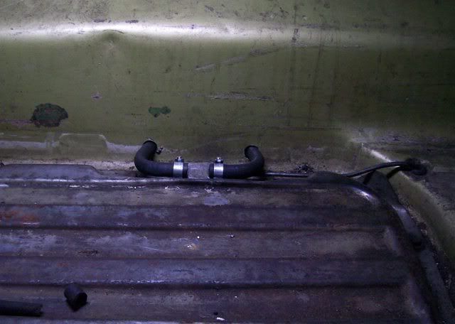

Rebater o tanque de combustivel para poder colocar as duas mangueira de 8mm cada...verifiquei que uma mangueira de 8mm apenas nao estava desixando regular direito no dosador....
rebatido,
soldado a coneccao T com estanho e o acabamento
+ bomaba de combustivel com pre filtro e possicionado no memso nivel do tanque, pois a BOMBA tem um poder re RECALQUE de apenas 0,1 BAR apesar de fornecer 10BAR em pressao!
Manqueira de combustivel a esquerda de 11mm ea direita a original de 6mm, importante essa bitola para nao haver pressao no retorno de combustivel que acaba pprejudiicando a regulagem do HPI.
