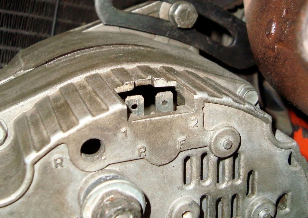

Pessoal eu supostamente estou com o alternador da D20(diesel), existe alguma vantagem neste alternador em cima do alternador de 90ah do opala??? Segue uma foto, se alguem souber se é mesmo de D20 eu agradeço!

Amigo, o do Opala nem de 90A é, originalmente ele usa de 65A, não sei bem como é nos antigos, mas com certeza não passa disso. Sobre o alternador de D-20 nunca ouvi falar, mas deve ser bem mais forte por ser de diesel, tem que ver se é possível adaptar no suporte original, já pra ligar, sempre se dá um jeito...rs

Entao, adaptado ele ja esta, veio no meu motor com ele, quando fui fazer a eletrica que percebi que era diferente. Quanto aos 90ah do opala foi um cara aqui do forum que me ofereceu, disse que é original do opala (nao sei que ano) e que tem 90Ah. O mesmo usado em C20 e A20...

http://produto.mercadolivre.com.br/MLB-138088897-alternador-arno-opala-caravan-c20-a20-6cc-_JM
Igual este daqui alguem sabe algo??
