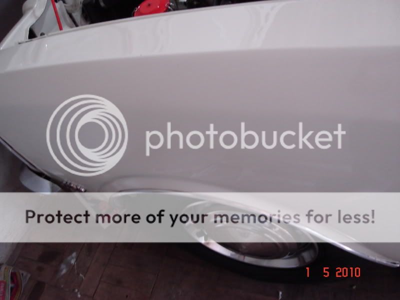

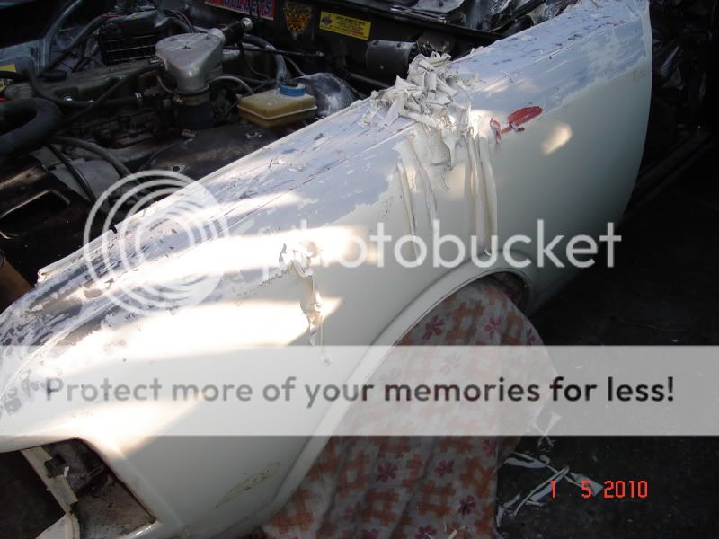

Desde que comprei meu Opala Branco, já havia visto que o paralama dianteiro esquerdo, não estava legal, inclusive ele destoava do restante do carro, pintura um pouco diferente e ondulações, o antigo dono disse que tinha dado pequena batida, mas ao tirar para consertar tive uma desagradavel surpresa, o paralama estava com massa por interiro (maçiço), tanto que a frente foi "moldada" na massa, uma merd%.
Pensei em comprar um novo, mas se é para pagar 1000,00 em um novo decidi tentar restaurar a peça, vou ver o que dá

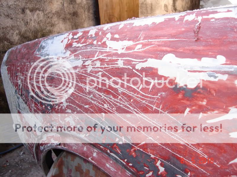

Esta é a forma que 'ninguem" deveria usar para consertar peças
A ondulação

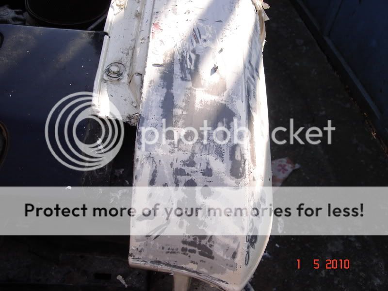

o encaixe "estranho' na coluna
o excesso de material

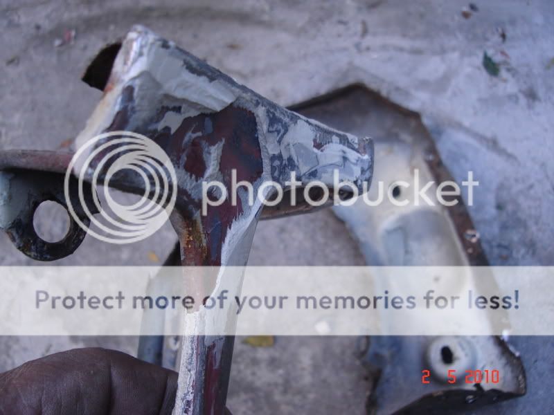

Agora é só barro
Até a extensão foi feita no barro

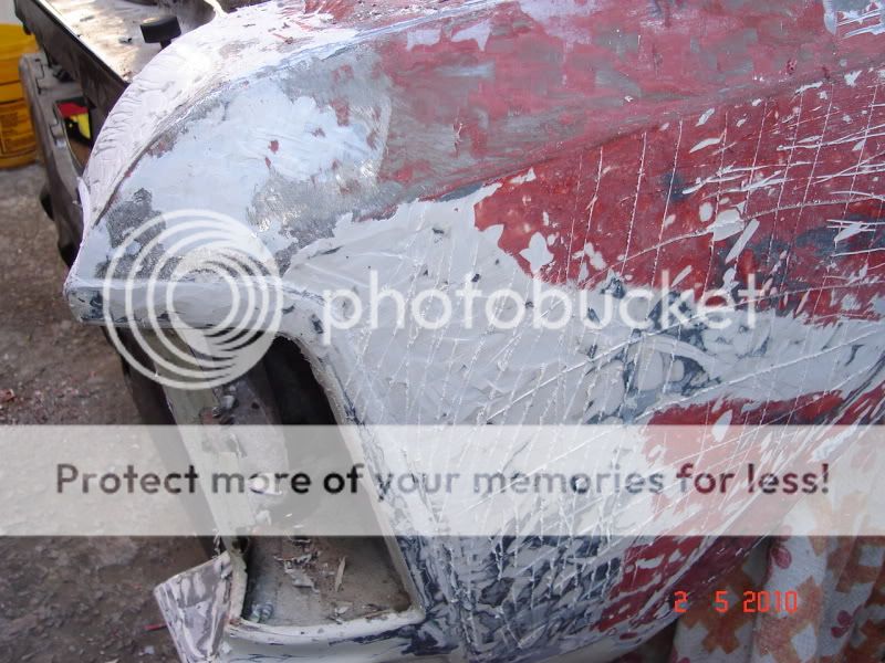

Peças amassadas

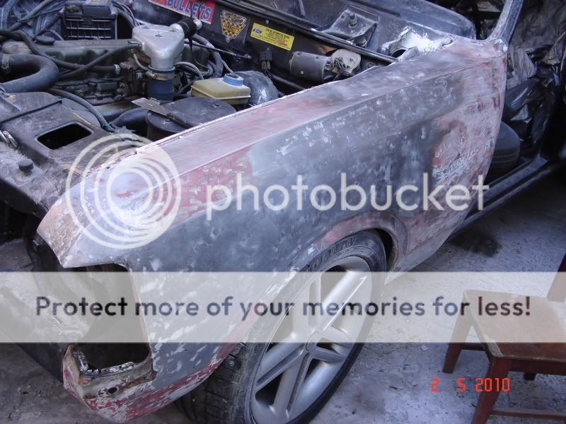

Depois de levar umas marteladas e o barro removido
vou ver se faço ele com uma lima para tirar o maximo de ondulação que puder, mas na proxima semana

Marcos me responda uma curiosidade.....estes dias eu achei pra vender somente esta moldura da lanterna (mesma peça que voce disse estar torta na foto)...ela é presa por parafusos no restante do paralama ou é soldada e você cortou fora?

sergiomed escreveu:Marcos me responda uma curiosidade.....estes dias eu achei pra vender somente esta moldura da lanterna (mesma peça que voce disse estar torta na foto)...ela é presa por parafusos no restante do paralama ou é soldada e você cortou fora?
Abraços...
Esta peça é ponteada no paralama, eu retirei com furadeira

tinha um coupe 78 com o mesmo problema, o chapeador trabalho es cima empurrando um pouco aki e ali mas dice que com o tempo podia voltar,rsrsrsrs e o antigo dono tbm tinha batido de frente com ele pra variar, boa sorte!
