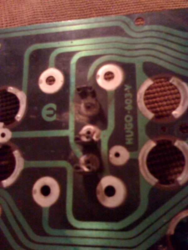

    Mensagem por Palao75 Seg 17 maio - 22:04:58
    Alguem sabe qual é o nome e oque a peça que vai "plugada" nesses tres conectores da foto??? Pelo oque eu vi o primeiro de cima para baixo é um terra, o do meio simplesmente é um conector dos dois mostradores e o de cima um positivo. Nao da para simplesmente conectar o terra no do meio?? Acho que assim funciona, mas nao sei qual a funçao dessa peça.

    Mensagem por ^Marcos^ Ter 18 maio - 11:47:24
    é um circuito com uns transistores e resistores, no meu tinha um transitor com defeito que fazia que o marcador de temperatura/combustivel marcar errado, troquei o transistor e ficou bom

    Mensagem por Palao75 Ter 18 maio - 14:22:38
    Onde conseguiu a peça??

    Mensagem por ^Marcos^ Ter 18 maio - 16:03:11
    a peça veio no painel do carro, só consertei

    Mensagem por Palao75 Ter 18 maio - 16:03:59
    Qual o papel dela?? Sabes??

    Mensagem por OPA7879 Ter 18 maio - 16:39:30
    é o seguinte essa peça tem o papel de manter a tensão constante em 12 volts no painel, tipo assim se vc colocar direto o fio vai funcionar mas vai variar a marcação se a bateria tiver com pouca carga ou o alternador tiver carregando muito o marcador de combustivel e de temperatura vao marcar errado.
    ele mantem a tensão constante assim com o carro funcionadno ou desligado bateria fortte ou fraca acelerado ou na lenta ele vai marcar a mesma coisa não variando e dando marcaçoes que não são reais no painel.

    Mensagem por Paulo Corso Ter 18 maio - 16:44:49
    O nome da peça é estabilizador de voltagem do painel. A funcão como o nome diz é estabilizar a tensão elétrica no painel, mantendo sempre 12v no mesmo. Existem nova no mercado com preço acessível.

    Mensagem por Palao75 Qua 19 maio - 0:42:14
    Alguem sabe onde eu acho a peça para comprar??

    Mensagem por Vena Ter 1 Jun - 0:33:20
    OPA7879 escreveu:é o seguinte essa peça tem o papel de manter a tensão constante em 12 volts no painel, tipo assim se vc colocar direto o fio vai funcionar mas vai variar a marcação se a bateria tiver com pouca carga ou o alternador tiver carregando muito o marcador de combustivel e de temperatura vao marcar errado.
    Pode fazer a ligação de um rele auxiliar entao para realizar esta função?

    Mensagem por kleber Qui 26 Ago - 20:17:53
    Boa noite Vena,vc comentou que poderia usar um rele aux no caso que o estabilizador de voltagem nao fucione,estou com o mesmo problema tem como eu testa o estabilizador, .

    Mensagem por gilmareu Sex 26 Abr - 14:55:25
    Alguém saberia me dizer se nos opalas mais novos também tem este estabilizador.
    meu painel é meio doido, acende o farol o ponteiro da temperatura pula, pisa no freio a luz da bateria pisca, o marcador vai pro talo do nada e o marcador de combustível nunca marca cheio....

    Mensagem por adpachec Sex 26 Abr - 19:20:36
    Amigo, isto é a ligação de um transistor para servir como regulador de tensão eu acho que é do tipo PNP (não vou complicar), eu precisava saber o sentido da "polarização", aí daria até para colocar um transistor comum.
    mas nestes links tem o produto a venda e o esquema elétrico. OKK

    Mensagem por alca182 Sáb 25 Ago - 21:00:14
    Boa noite pessoal, alguém sabe me dizer se esse estabilizador de voltagem do Chevette funciona no painel do Opala 77?
    https://produto.mercadolivre.com.br/MLB-774577435-estabilizador-voltagem-painel-gm-chevette-todos-bergson-b211-_JM
    Obrigado!

    Mensagem por ophala76 Sáb 25 Ago - 22:09:34
    alca182 escreveu:Boa noite pessoal, alguém sabe me dizer se esse estabilizador de voltagem do Chevette funciona no painel do Opala 77?
    Obrigado!
    Sim, se pesquisar por estabilizador de voltagem de Passat ou Chevette, receberá o mesmo resultado com mesmo número da peça.
    Se quiser fugir do Mercado Livre, dá uma olhada:
    http://www.ilhapecas.com.br/Produto.aspx?CG=1003&CP=43827&CV=6070&NOME_PRODUTO=ESTABILIZADOR_DE_VOLTAGEM_DO_PAINEL_UNIVERSAL
    Se não procura em uma auto elétrica, mas não diga que vai pro Opala, hehe, capaz do vendedor inflacionar a peça!
