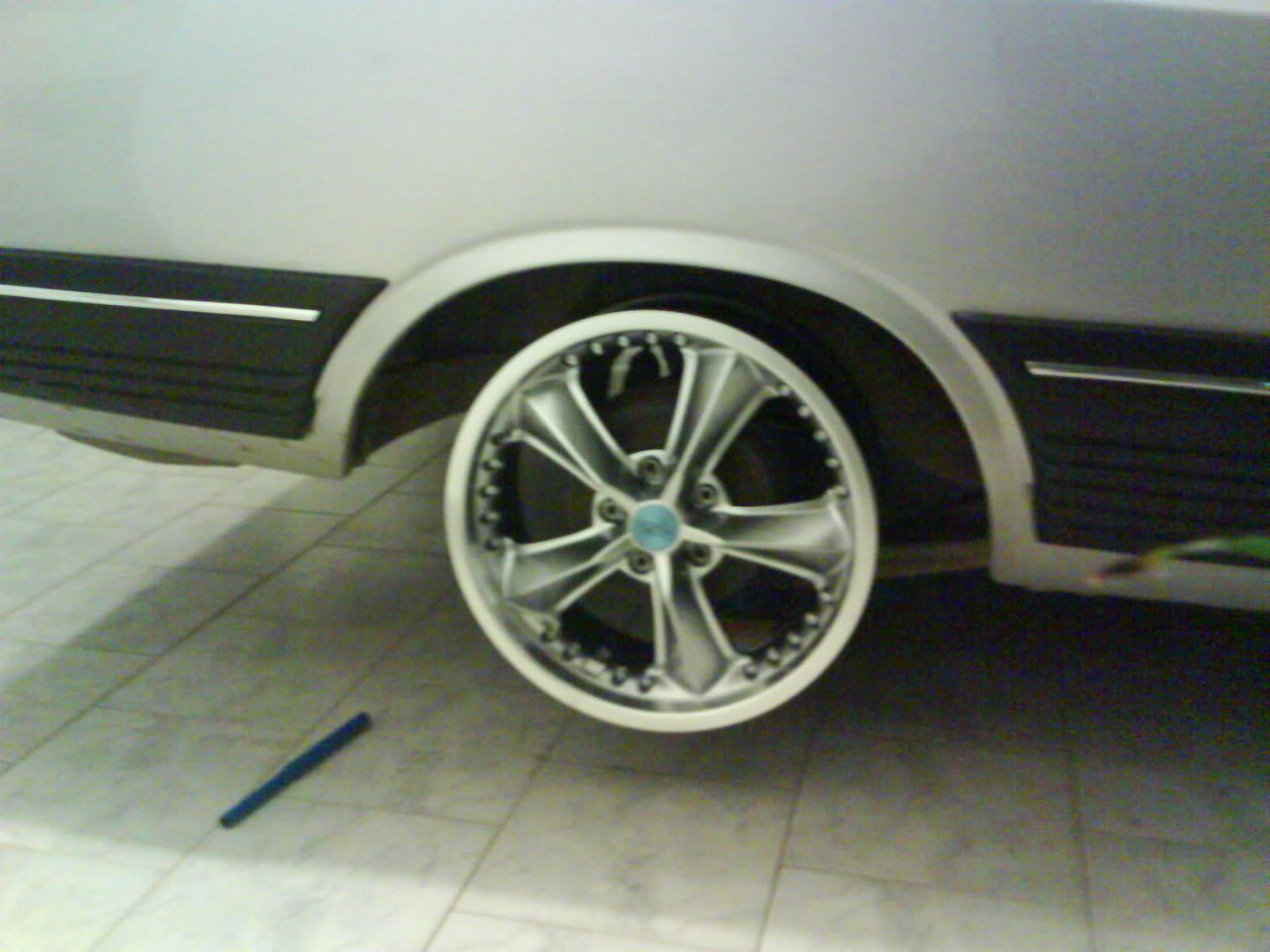

Eai amigo opaleiro....as minha rodas 17 ta sem esse anel...e fica a msm coisa...eu to loco p troca minha 17 nesse rodas nv 15....é a roda mais loco q eu ja vi....vc tem uma foto de frente, para eu fazer uma montagem de como fica no meu opala....se tiver eu agradeço....seu opala vai fica mto lindo com essas rodas....abraços

cara, a melhor foto q tenho aki pra te atender eh essa:
