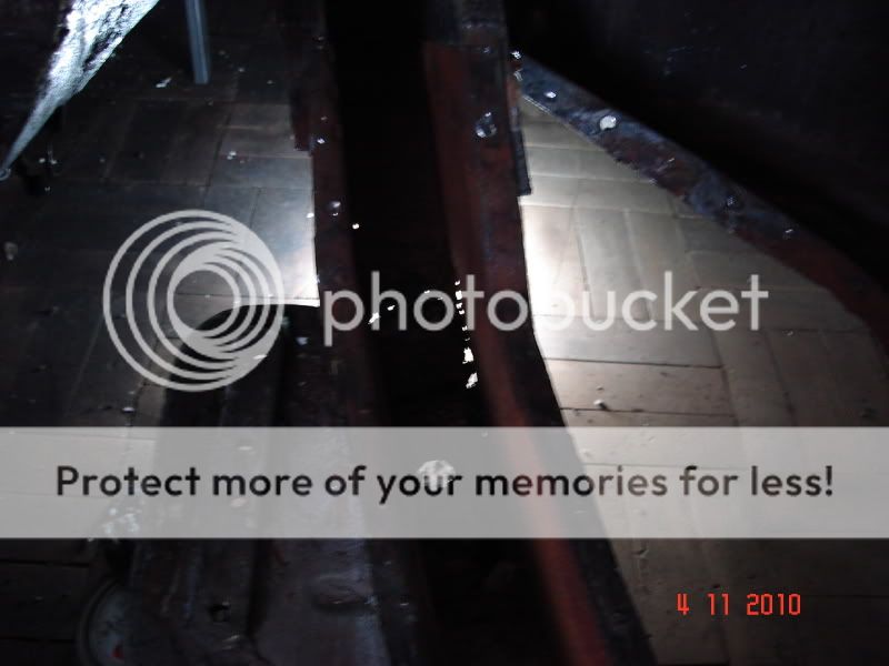

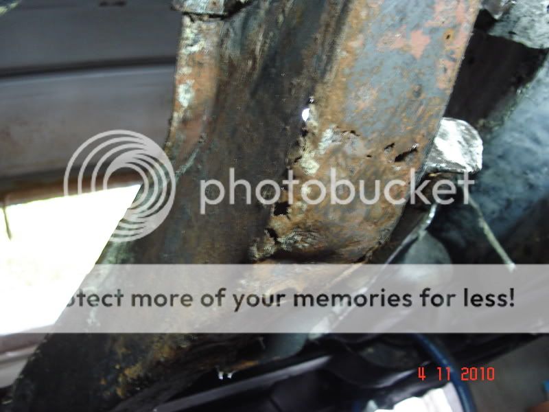

não vou desistir, só estou ficando meio de saco cheio de tanto serviço porco, mas vamos continuando...

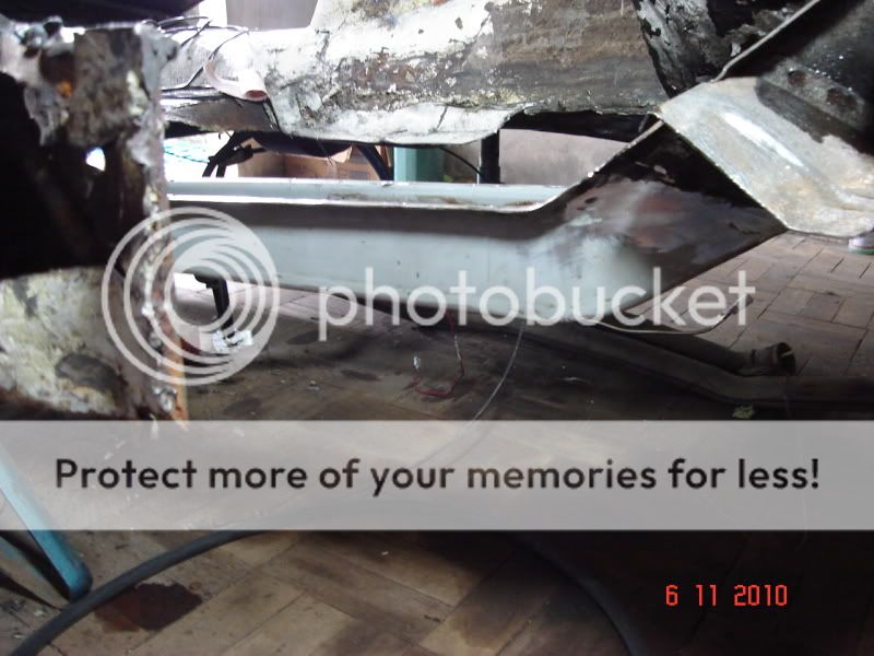

Parte da ferrige retirada
Até a Miau, minha fiel escudeira ficou indignada com o serviçinho
A longarina suiça (tipo queijo suiço)
depois desta longarina só tomando uma
até mais

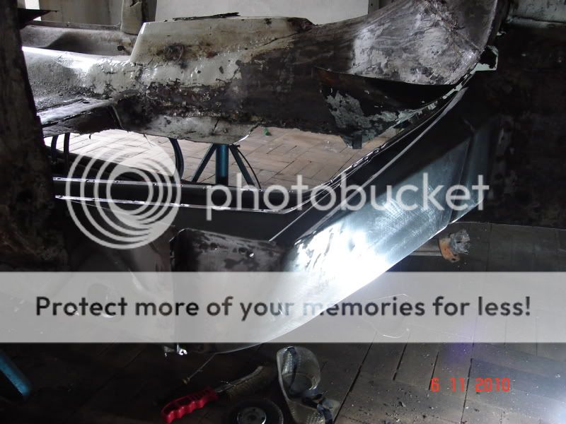

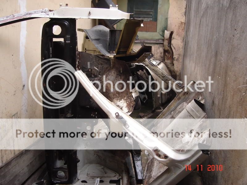

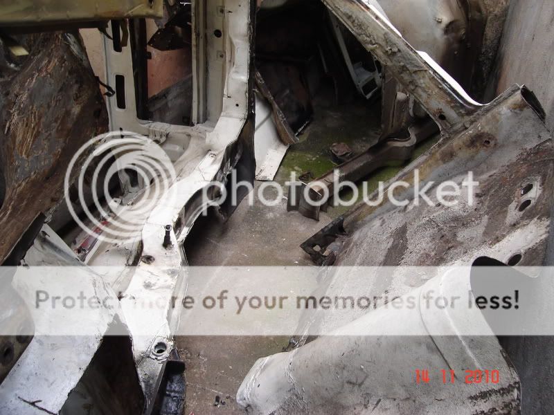

Mensagem por ^Marcos^ em Sab 6 Nov - 18:02:07

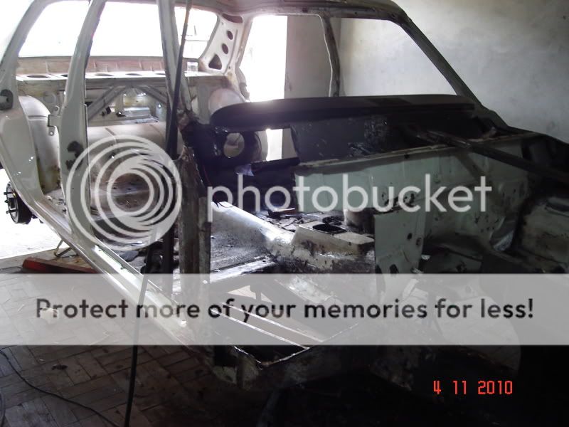

Continuando...
Começando a montar o quebra cabeça
