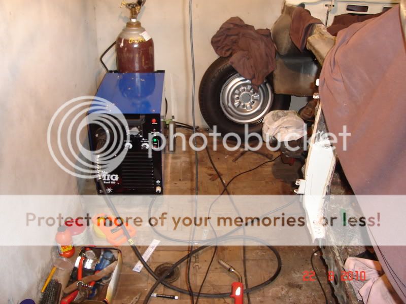

    Anda não soldei, pois comprei a maquina de solda mas ainda não me entregaram, depois que estiver com o kit de solda pronto, volto ao trabalho

    ^Marcos^ escreveu:Anda não soldei, pois comprei a maquina de solda mas ainda não me entregaram, depois que estiver com o kit de solda pronto, volto ao trabalho
    Por curiosidade qual maquina (marca e modelo) vc adquiriu, pois estou pesquisando para comprar uma e estou meio na duvida.
    Masculino Número de Mensagens : 2522
    Idade : 60
    Reforma inesperada mas necessária, o final está próximo - Página 2 Empty Re: Reforma inesperada mas necessária, o final está próximo
    Mensagem por ^Marcos^ Qua 28 Jul - 18:25:20
    Marciocrr escreveu:
    Band 180
    http://www.bandequipamentos.com.br/produtosc.shtm
    Sds

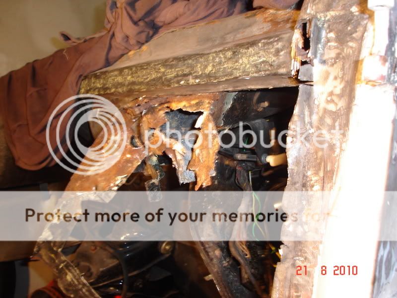

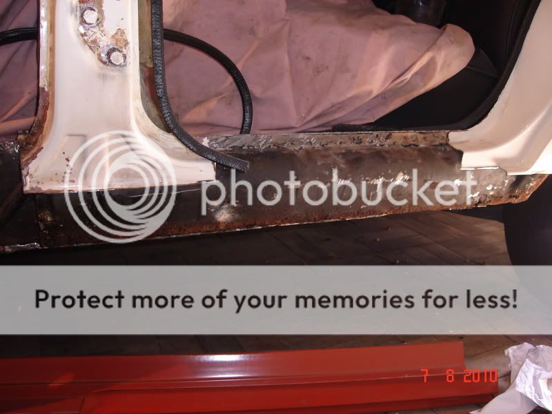

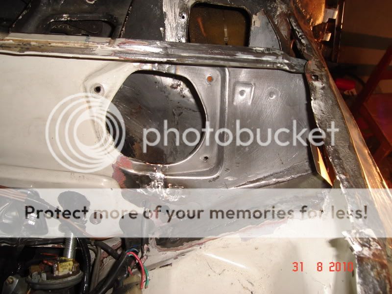

    Agora já com maquina de solda, continuei o trampo e descobri que o filho da fruta da funileiro que o dono anterior mandou mexer no meu Opala, acabou com ele, onde mexe aparece podre e remendo sobre podre, uma verdadeira $ÉRDA
    mas agora que mexi com o Cocô, e fedeu, não tem jeito, tenho que consertar
    o reforço da caixa podre
    Reforma inesperada mas necessária, o final está próximo - Página 2 Dsc00903
    contando fora
    Reforma inesperada mas necessária, o final está próximo - Página 2 Dsc00907
    Ponta da longarina lateral e reforço, podre
    Reforma inesperada mas necessária, o final está próximo - Página 2 Dsc00902
    o serviçinho maravilhoso na lateral
    Reforma inesperada mas necessária, o final está próximo - Página 2 Dsc00901

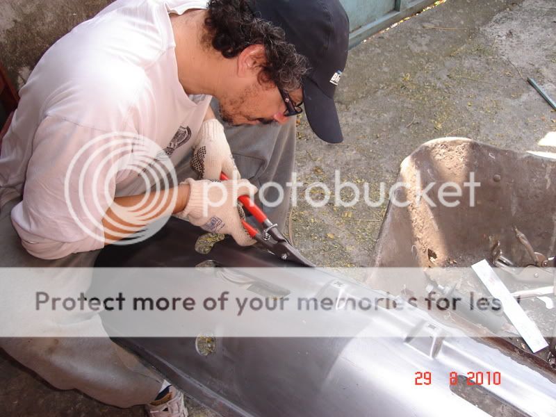

    cortando para fezer o enxerto
    Reforma inesperada mas necessária, o final está próximo - Página 2 Dsc00916
    No comments
    Reforma inesperada mas necessária, o final está próximo - Página 2 Dsc00917

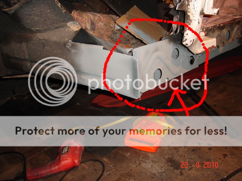

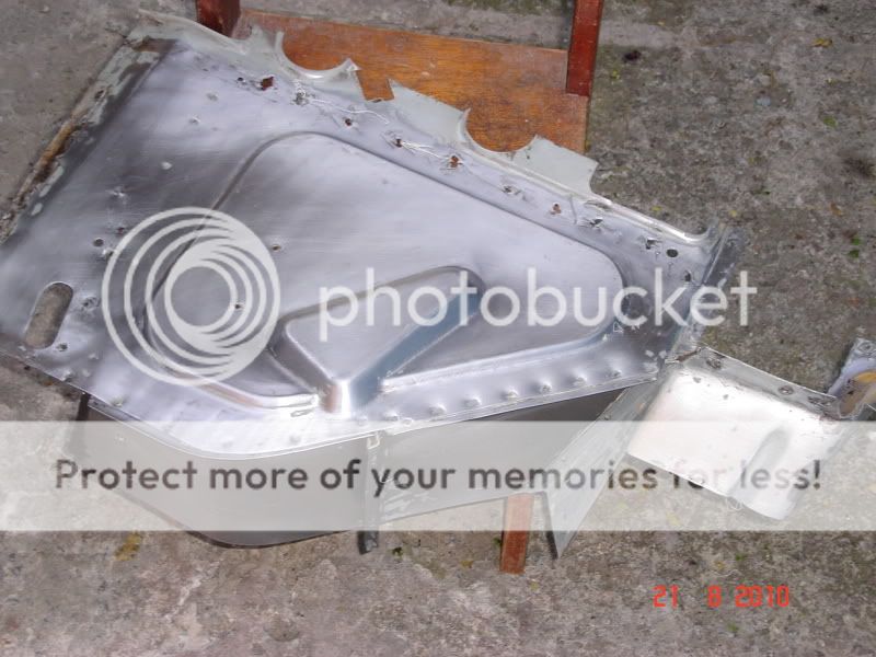

    a lateral com parte do assoalho e ponta da longarina que vou colocar no lugar
    Reforma inesperada mas necessária, o final está próximo - Página 2 Dsc00914
    O carro foi assassinado pelo corno do funileiro, mas vou tentar fazer ele ressuscitar, só que não no terceiro dia, vai demorar um pouco mais

    Continuando a tarefa

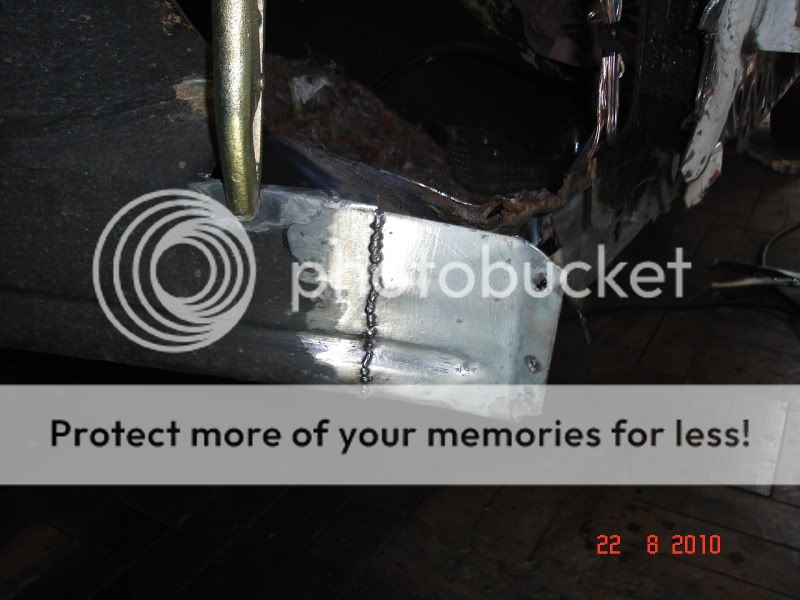

    Minha maquininha de solda
    Reforma inesperada mas necessária, o final está próximo - Página 2 Dsc00919

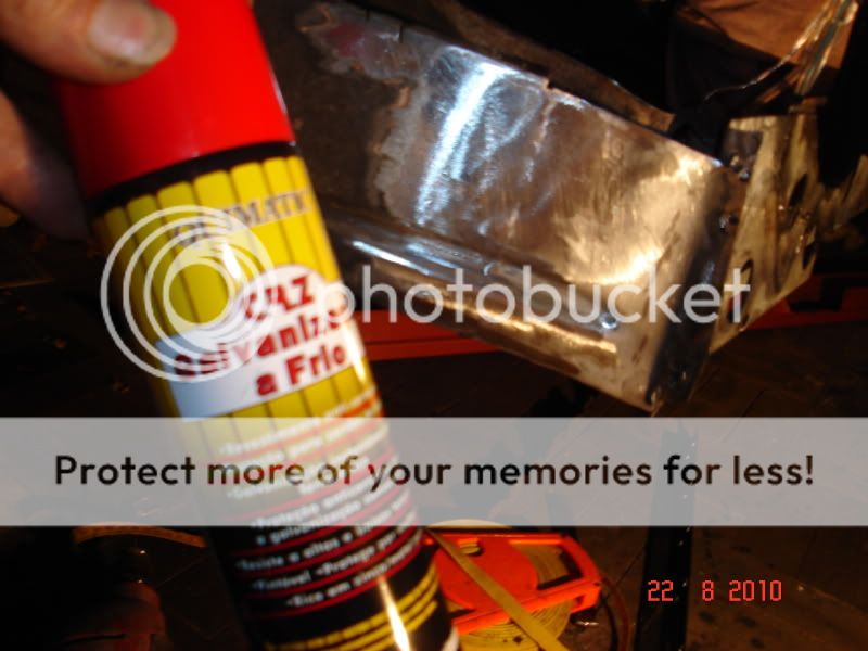

    Preparando para remendar a ponta da longarina
    Reforma inesperada mas necessária, o final está próximo - Página 2 Dsc00920
    já soldada, para um iniciante até achei que a solda ficou satisfatoria
    Reforma inesperada mas necessária, o final está próximo - Página 2 Dsc00921
    A solda lixada e pronta para aplicar spray de zinco
    Reforma inesperada mas necessária, o final está próximo - Página 2 Dsc00925
    Finalizada
    Reforma inesperada mas necessária, o final está próximo - Página 2 Dsc00926
    até mais

    Caramba Marcos , como eu disse, vai fazer a festa agora com essa solda Mig. Apesar de terem feito uma tapeada "reforma" no seu opalão branco, essa restauração tem tudo pra ficar perfeito, depois que tu passou o spray galvanizado, rapaz, ninguém fala que foi feito o remendo ali. Acho que agora vai alavancar a idéia de ser restaurador de antigos eihh?? O negôcio é fazer aquilo que gosta, ainda mais se é bem recompensado$$$. Parabéns e ficarei acompanhando e aprendendo junto. Falowns

    O que não consigo entender é que o funileiro fez todos os remendos com chapa e solda Mig, se fosse tudo na massa até dava para entender a gambiarra, mas gastar tempo para cortar/modelar as chapas, gastar energia eletrica e insumos da solda e depois ainda tem a massa para encobrir a porcaria.
    Pode até ser que o dono sabía o que estava sendo feito, mas eu acho que é apenas e simplemente preguiça e falta de profissionalismo do funileiro,
    Se o cara perdeu tempo em cortar/modelar as chapas novas porque não recortou a parte que estava podre? Ai ele soldou a nova por cima fazendo com que ele tambem enferujasse

    Marcos, depois do CRZ, que tipo de tinta pretende pintar por cima? se for pintar..., estava pesquisando sobre o CRZ na internet, no site da WEBBER - maq e ferramentas, está escrito assim:
    USO MARINHO: Recobrir o C.R.Z. com tinta a base de resina epoxi. Tintas protetoras especiais e contra algas não devem entrar em contato com o C.R.Z.; usar uma camada intermediária de tinta alquídica (esmalte de resina alquídica).
    A tinta protetora acho que estão falando da linha primer (P.U. etc)Veja se procede isso. Valeu pela atenção.

    Grande Rafa escreveu:Marcos, depois do CRZ, que tipo de tinta pretende pintar por cima? se for pintar..., estava pesquisando sobre o CRZ na internet, no site da WEBBER - maq e ferramentas, está escrito assim:
    Olá Rafa, vc pode usar primer ou tinta Pu ou Poliester sobre a proteção de zinco, só não pode ser usada primers e tintas base Nitrocelulose (Duco)

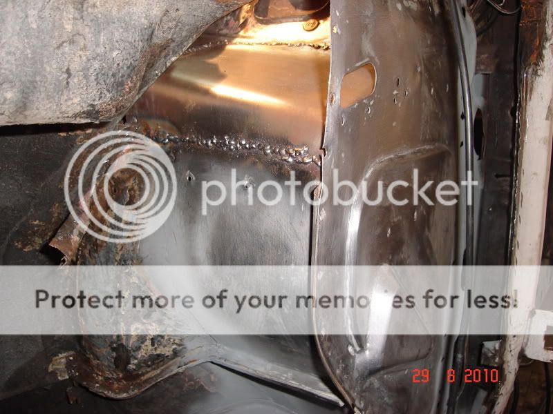

    Continuando....
    Parte da lateral já colocada
    Reforma inesperada mas necessária, o final está próximo - Página 2 Dsc00933
    Quase comprei uma saia nova por mil reais, mas como o colega ainda queria a comissão do ml por minha conta, preferi pagar 100 nesta e consertar
    Reforma inesperada mas necessária, o final está próximo - Página 2 Dsc00931
    Cortando
    Reforma inesperada mas necessária, o final está próximo - Página 2 Dsc00934.
    Soldando
    Reforma inesperada mas necessária, o final está próximo - Página 2 Dsc00935
    Remendando
    Reforma inesperada mas necessária, o final está próximo - Página 2 Dsc00937
    por hora é isto

    cwaintuch escreveu:Marcão,Parabéns pelo trabalho, tenho certeza que teu carro vai ficar muito bom...
    quanto á solda, só uma dica: Se puder, evite de soldar ao ar livre , principalmente se tiver corrente de ar ou vento...
    Arranja um cantinho protegido na garagem, pois quando tem vento, o gás da solda vai embora e ela pipoca inteira, pode gerar óxido na parte interna da solda que depois pode virar corrosão, entede?
    César
    Obrigado pela dica,
    Eu sei do detalhe do vento, é que maquina esta no canto da garagem e não tem como move-la sem tirar o carro do macaco (dá para ver o cabo saindo do lado do carro) e o espaço é pequeno para mexer na saia, mas meu portão é fechado facilitando a coisas

    Continuando...
    Reforço da caixa, aproveitei a mandei dobrar 4 peças, quem sabe como estará as do preto
    Reforma inesperada mas necessária, o final está próximo - Página 2 Dsc00938
    Proteção nunca é demais
    Reforma inesperada mas necessária, o final está próximo - Página 2 Dsc00939
    Começei a coloca-la, termino amanhã
