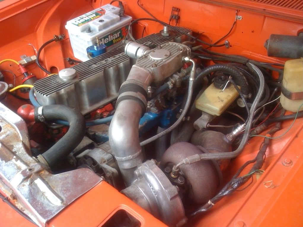

ola amigo esse é um 72 que vendi pro meu amigo e esta em Belem do Para o meu amigo que colocou esse coletor o carro possui direção hidraulica e foi o que tb perguntei pra ele como que ele colocou ,ele me disse que só levou o reservatorio do oleo pra traz da grade pois teve que colocar o reservatorio dos modernos separado da bomba quaquer coisa te passo o e-mail dele pra vc tirar alguma duvida ok Beto.

na vdd é uma SUPER 70/84, motor 6cilindros.... já tenho ele montado 4.1, c/ .50/63 com coletor original adaptado, quero montar uma super .70/84 c/ coletor dimensionado, mais estão me falando que não posso pela direção hidraúlica.... por favor me ajudem!! agradeço desde já....

pode montar sim ......... já avi alguns turbos com coletores dimensionados sim ....... o meu logo logo vai ser assim ....... o segredo é quem vai fazer o coletor ..... e a posiçao da turbina ...... é só saber trabalhar o lugar da bomba se for a antiga e se for dos modelos mais novos tem q fazer o suporte pro reservatório em outro lugar .... geralmente mais próxima ao cilindro mestre...
