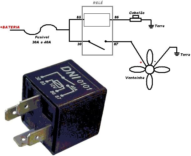

Mensagem por Adrianofb em Qui 20 Set - 17:42:54
Continuando a saga do motor esquentando...
Comprei esta peça com saída de ar quente para adaptar o sensor da ventoinha.
Aqui a peça já restaurada e pintada, comprei hoje o sensor e como a rosca era diferente mandei pro torneiro para refazer e agora ficou certinho.
Acredito que amanhã chegue a ventoinha que comprei, daí farei a adaptação e depois chamo o eletricista pra fazer a ligação.
Abraxxx!

P/ fazer a ligação é fácil...só que um eletricista fazendo,ele já sabe medida de fios,tem solda etc...mas se quiser tentar fazer em casa:
o que vai precisar:
1-rele auxiliar(4 pinos)
1-plug p/ rele
1-fio
1-fusível de 30 ou 40amp
1-porta fusível
(se não me engano é fio de 2.5mm)
eu faço a ligação assim(o desenho é o Bastião quem fez hehehe)
até mais...
Última edição por 100 em Qui 20 Set - 22:00:16, editado 1 vez(es)
Re: Caravan 1979
Mensagem por Adrianofb em Qui 20 Set - 19:44:25
Esses desenhos do Bastião são muito bons... hehe... valeu pela dica, vou dar uma analisada nele e vejo se consigo fazer apesar de não ser nem um pouco hábil em elétrica.
Abraxxx!
Re: Caravan 1979
Mensagem por 100 em Qui 20 Set - 19:50:33
ah,
o fio positivo que vai nos pinos 85/30(sim,são ligados juntos...vc faz tipo um Y no fio p/ ligá-los)se colocar direto da bateria(ou um positivo de outro lugar mas que seja direto)a ventoinha funciona com a chave desligada...se colocar um positivo que só tenha corrente com a chave ligada,claro,a ventoinha só funciona com a chave ligada...
vantagens/desvantagens de cada jeito:
pós chave:
vantagem: todo motor quando desligado,a temperatura sobe mais uns graus p/ depois estabilizar e começar a cair e sendo assim,mesmo desligado,ao atingir a temperatura do cebolão,a ventoinha irá ligar(Fiat e VW geralmente é assim)refrigerando o motor.
desvantagem:dependendo de onde vc instala o cebolão,como a água não está circulando,demora p/ cair a temperatura da água onde ele está assim,a ventoinha fica MUITO tempo ligada...pode descarregar a bateria...
corrente direto:
vantagens:a ventoinha só funciona com a chave ligada(não tem perigo de descarregar como dito acima)
desvantagem: dependendo da temperatura,pode acontecer do motor subir um pouco mais ainda a temperatura após deligado assim,ocorrer de borbulhar no radiador até a temperatura cair sozinha.
tá,sei que vão dizer:
"é,mas isto não acontece com a ventoinha mecânica,por que irá acontecer com a elétrica??!!"
acontece que a mecânica está refrigerando direto...já a elétrica,só quando a temperatura subir ao ponto de exitar o cebolão sendo assim,vamos dizer que o cebolão ativa em 90º...vc sai p/ dar uma volta...vai chegando em casa e o motor está a 89º e vc desliga o motor...a temperatura irá subir...passar a do cebolão mas não irá ligar a ventoinha...podendo subir até mais um pouco a ponto de borbulhar...
S10/Blazer é uma porcaria p/ fazer isto...já tive MUITAS reclamações de que o dono pára e fica escutando borbulhando no reservatório de expansão...
no caso dos Opals que adapto elétrica,eu digo p/ o dono ter sempre o cuidado de deixar a chave ligada até a ventoinha desligar...
Até mais...
Re: Caravan 1979
Mensagem por 100 em Qui 20 Set - 19:53:21
Adrianofb escreveu:Esses desenhos do Bastião são muito bons... hehe... valeu pela dica, vou dar uma analisada nele e vejo se consigo fazer apesar de não ser nem um pouco hábil em elétrica.
Abraxxx!
Por isto que eu acho melhor levar num eletricista...
é que(não no seu caso) a gente posta uma foto desta e o dono do carro já pensa "ah,não vou pagar p/ ninguém fazer,vou fazer eu mesmo!"
só que o cara não manja nada do que vai fazer...aí,a velha história "o barato sai caro...!"
até mais...
Re: Caravan 1979
Mensagem por Adrianofb em Qui 20 Set - 20:05:49
100 escreveu:
É muito provável que eu leve sim, na verdade nem preciso levar pois tem um Senhor eletricista de muitos anos que mora aqui no bairro e é só marcar com ele que faz o serviço em casa mesmo, outro dia revisamos o arranque aqui dentro da garagem.
Estou pensando em fazer a ligação pós chave na minha. E peguei o sensor de 92/87ºC pra acionar a ventoinha auxiliar realmente quando estiver em trânsito pesado pois rodando a mecânica refigera normal.
Abraxxx!
Re: Caravan 1979
Mensagem por 100 em Qui 20 Set - 22:08:44
Adrianofb escreveu:
Abraxxx!
Melhor coisa...esta de faça vc mesmo não é muito aceitável em carro...não é como vc mesmo pintar o portão da sua casa...o máximo que acontece se fizer errado,é descascar a tinta...agora uma instalação mal feita,pode botar fogo no teu carro...só que MUITOS não entendem isto...acham que tão no lucro não pagando um profissional p/ fazer...
ah tá...então colocar pós mesmo...nem lembrei que vc irá usar as duas...(o que EU não indico)
Vai contando aí o andamento...
Até mais...
ps,vc perguntou e eu só lembrei agora:
então,aditivo é bom sim...mas use de primeira linha...eu gosto de usar Paraflu ou o da Bardalh(aliás,o único produto que gosto desta marca)...

Fala grande Adriano, a caravan cada vez melhor, acompanho sempre q posso o tópico, quero ver de perto essa beleza.
Qdo vi q vai ligar eletroventilador até me animei um pouco no meu projeto, pois tenho um pouco de receio a opiniões dos puristas qto a essas adptações .E pede pro eletricista fazer o atracamento do rele aux. para mandar negativo pro eletroventilador q da menos pico no rele, um abraço mano!
Re: Caravan 1979
Mensagem por Adrianofb em Sab 22 Set - 14:30:35
Delfito escreveu:Fala grande Adriano, a caravan cada vez melhor, acompanho sempre q posso o tópico, quero ver de perto essa beleza.
Valeu cara... vê se aparece em algum evento ai pra vermos as Caravans e trocar uma idéia!
Não liga pra isso não, o importante é o carro rodar e poder curtir! Anotada a dica, vou falar com o eletricista sobre isso.
Abraxxx!
Re: Caravan 1979
Mensagem por Adrianofb em Seg 24 Set - 19:23:29
Ventoinha chegou, então hoje foi dia de trampo! Deu trabalho mas acho que ficou boa a adaptação...
Primeiro de tudo, mesmo sendo adaptação use sempre peças originais... haha
Chapas para suporte e gabaritos de papelão para verificar as dobras:
Aqui o parafuso original que segura o defletor e o mais comprido que usei pra prender os suportes:
Ventoinha centralizada pra começar a gabaritar
1º gabarito
Depois de um tempinho conferindo e entortando suportes já dobrados e fixados
Agora desmonta tudo pra mandar uma poeirinha de tinta neles
Sensor no lugar e radiador com a ventoinha instalados!
E é isso, amanhã cedo o eletricista vem em casa para fazermos a ligação, espero que funcione!
Abraxxx!

belo trampo adriano parabens.....me tira uma duvida de qual carro é essa ventoinha?tbm quero colocar uma dessa no meu pois uso o radiador de aluminio,não é ruim mas não da pra confiar em transito parado....novamente parabens....
Re: Caravan 1979
Mensagem por Adrianofb em Seg 24 Set - 19:56:47
leandro 4cc escreveu:belo trampo adriano parabens.....me tira uma duvida de qual carro é essa ventoinha?tbm quero colocar uma dessa no meu pois uso o radiador de aluminio,não é ruim mas não da pra confiar em transito parado....novamente parabens....
Valeu cara! Peguei um modelo universal da Procomp, comprei no site da San Diego Imports.
Abraxxx!
