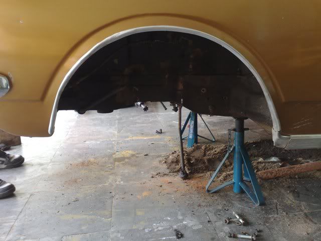

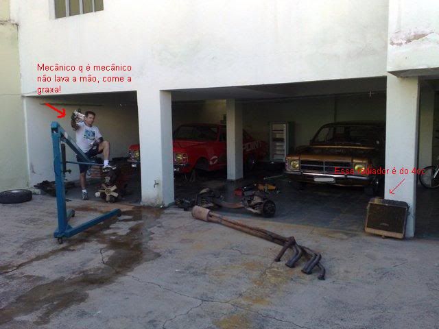

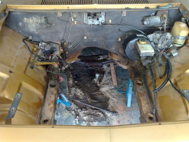

    É assim que deve ficar após descer toda a mecânica. Essa areia aí no chão foi jogada para conter o óleo que sai da caixa quando se ergue o motor.
    Se tiver serragem eu acredito que fica melhor e faz menos bagunça.

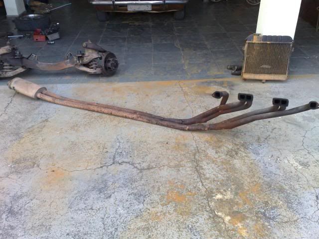

    Notem que o escapamento da minha Caravan foi serrado para retirar o motor, já o cacho não precisou ser serrado no 6cc.

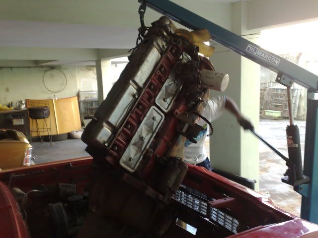

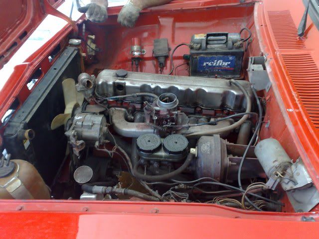

    Retirando o 6cc.
    Aí de nós se não fosse a girafa, o ferramenta abençoada.
    Aqui tem que ter uma maldade danada, se o motor ou a caixa balançarem, poderão atingir a lata do carro.
    A tranca que segura o capô foi retirada para dar mais espaço para essa manobra.

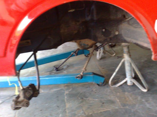

    Aqui a mecânica 6cc.
    Radiador, travessa e escapamento.
    Usei minha caixa e meu diferencial de 4cc, pois o do vermelho também era.

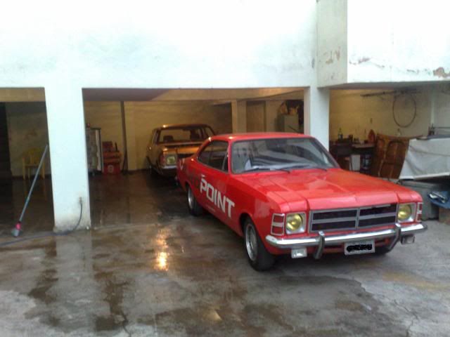

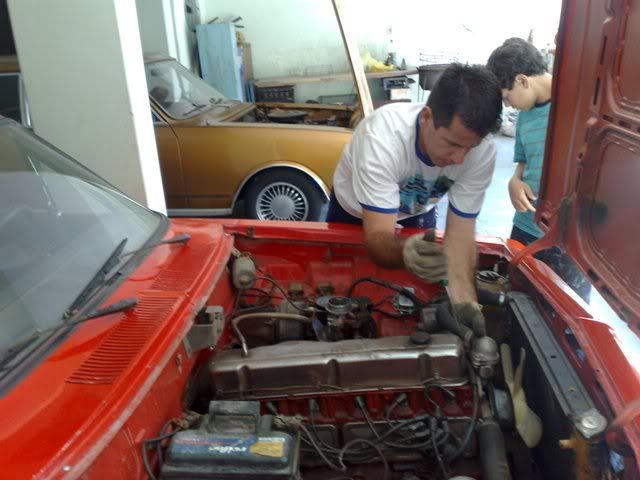

    Os dois descansando após a desmonta e montagem do vermelho, isso tudo em um fim de semana.

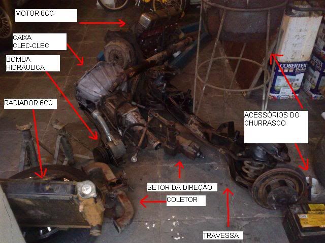

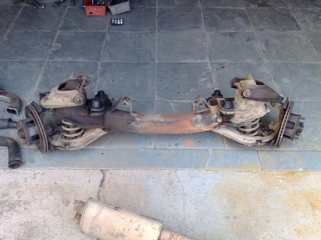

    Mecânica a ser transferida.
    Motor, travessa de 6cc, (teve gente que me disse ser possível colocar a do 4cc fazendo uma adaptação. Mas como não sou adepto de gambiarras coloquei tudo como manda o figurino) caixa clec-clec do 4cc, radiador de 3 colméias e direção hidráulica.
    Troca de corações concluída hoje 4/12/2010 SUCESSO ABSOLUTO! 201120101201A
    Aqui só a travessa do 6cc.
    Lavei com diesel e usei uma faca para retirar o barro, tinha até fóssil entre as buchas Rolling Eyes .
    Depois de trocado tudo que foi necessário, digo necessário pois pelo Douglas eu trocava tudo, eu pintei ela com um spray preto brilhante.

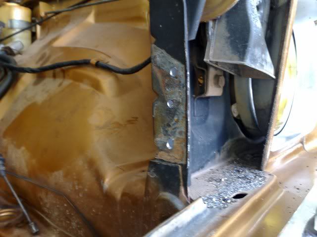

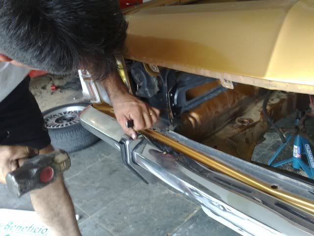

    Douglas tirando os suportes do radiador do 4cc da minha Caravan para colocar os suportes do 6cc.
    Tem que ter paciência para achar só os suportes do 6cc, os ferro-velhos querem vender a frente inteira.Depois de muita luta eu consegui.
    Em cada suporte há três pontos de solda originais de fábrica.
    O Douglas fez um furo em cada e retirou o suporte com uma talhadeira bem fina e amolada.
    Veja o resultado na última foto.
    Usando a talhadeira.
    Troca de corações concluída hoje 4/12/2010 SUCESSO ABSOLUTO! 211120101208A
    Resultado.
    Troca de corações concluída hoje 4/12/2010 SUCESSO ABSOLUTO! 211120101209A
    Cacho de bananas.

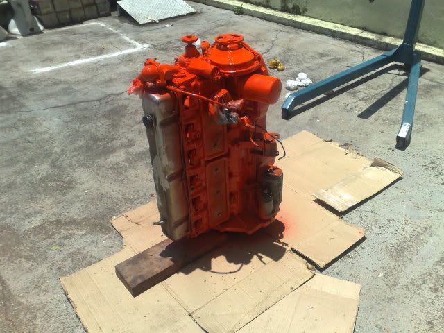

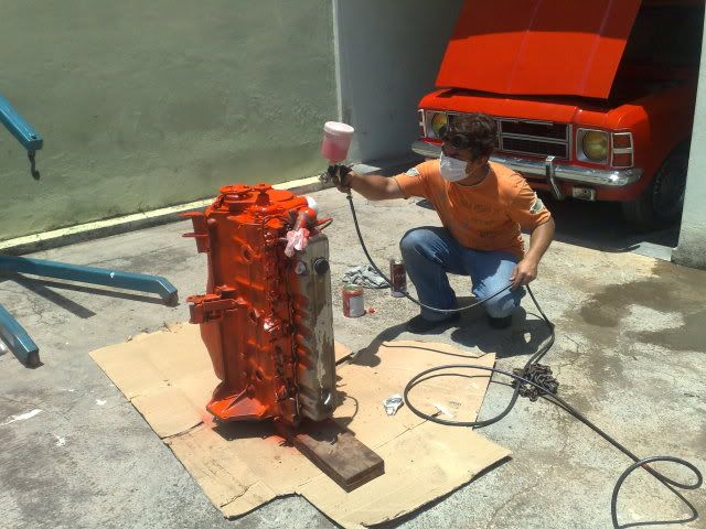

    Pintura do motor. Usei o vermelho Calypso.
    Vacilei nessa hora.
    Deixei o motor assim e não esgotei o óleo do motor.
    No outro dia fiquei a manhã inteira de domingo limpando o chão. Como eu disse:
    _Tem que querer de mais andar de 6cc. Cool

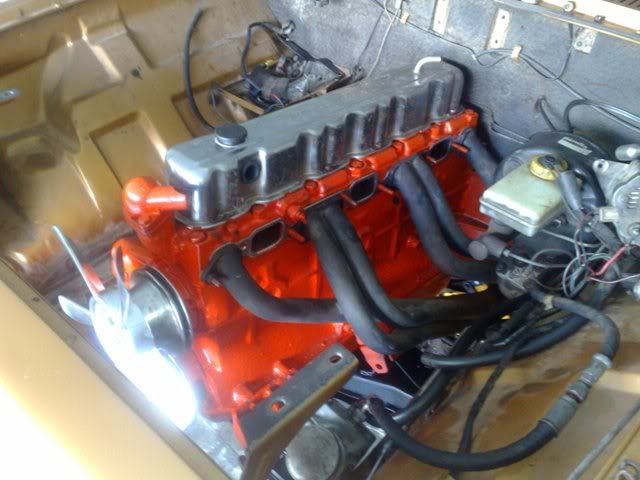

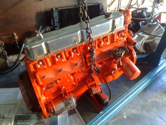

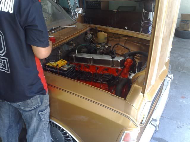

    Aqui o motor depois de pintado e um trato na tampa de válvulas.
    Não isolei nada, a fita não pegava nas peças.
    O nosso amigo Franciano evitou as peças cromadas o máximo possível, e eu estou até hoje passando estopa e estilete nos cantinhos para retirar a tinta indesejada.
    O certo mesmo seria desmontar o motor todo e pintar o bloco sem nada, mas se você fizer isso, tem que tá preparado emocionalmente ($$$$$$$) se é que me entendem.

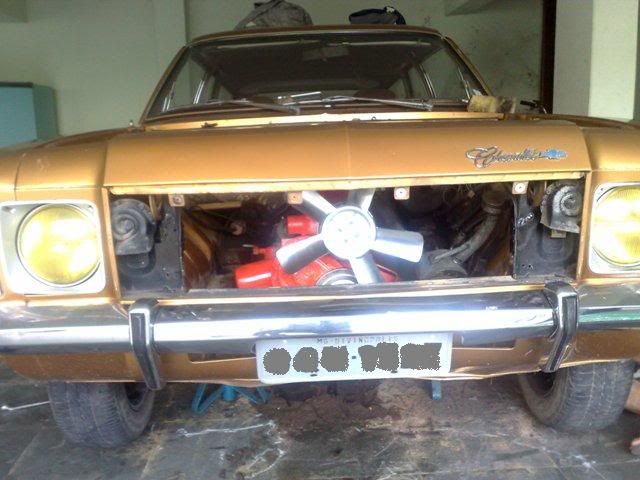

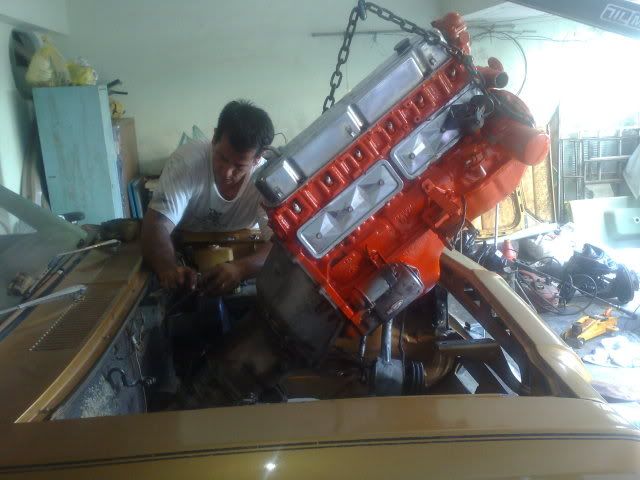

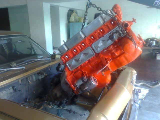

    Colocando o 6cc. Esquessemos de retirar a trava do capô, aí o Douglas a retirou com o motor erguido.
    Eu fiquei apreensivo com esta manobra, mas eu não tenho experiência neste assunto e nosso amigo já faz isso a um bom tempo, então relaxei.
    Vejam como a girafa deixa o motor bem próximo da lata, se acontecer algo com ela, já era.
    Troca de corações concluída hoje 4/12/2010 SUCESSO ABSOLUTO! 011220101254
    Tirando a trava.
    Troca de corações concluída hoje 4/12/2010 SUCESSO ABSOLUTO! 011220101253
    Motor no lugar.
    Ele fica colado na chapa corta-fogo, colado mesmo.

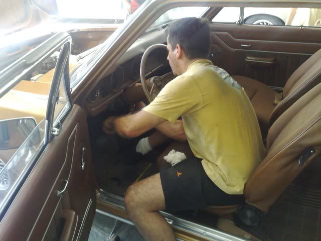

    Fazendo a parte elétrica, nosso amigo Daniel veio dar uma mão.

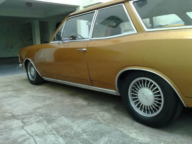

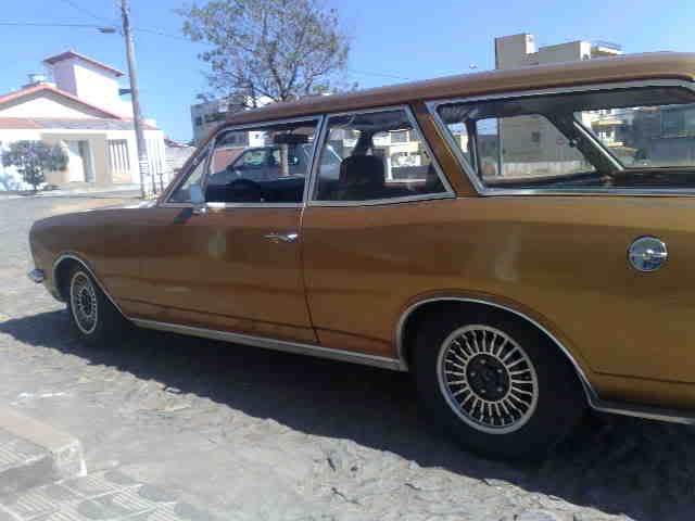

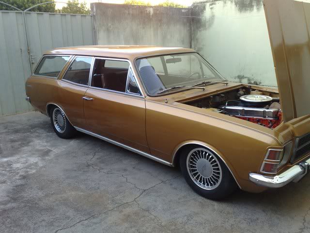

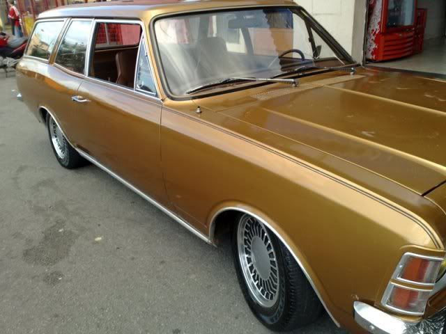

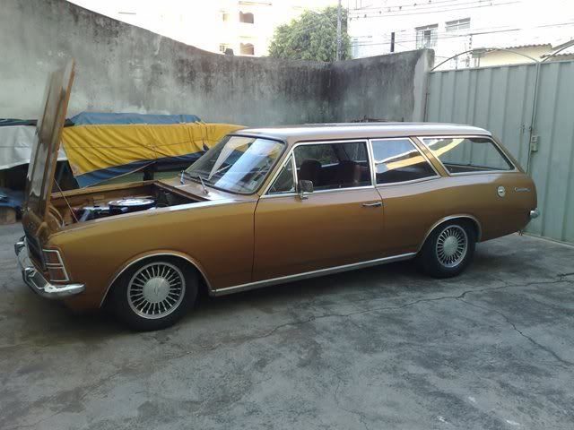

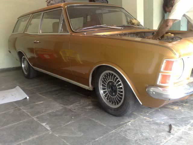

    Uma breve retrospectiva.
    O dia em que busquei ela.
    Troca de corações concluída hoje 4/12/2010 SUCESSO ABSOLUTO! Caravan8
    E hoje depois de colocar o 6cc.
    Troca de corações concluída hoje 4/12/2010 SUCESSO ABSOLUTO! Depois
    Troca de corações concluída hoje 4/12/2010 SUCESSO ABSOLUTO! Forum2

    Veja mais uma fotinha dele. Sad
    Troca de corações concluída hoje 4/12/2010 SUCESSO ABSOLUTO! Chapolin
    Abraço.

    Bom dia amigos.
    Este fim de semana foi de trato nas peças.
    Vejam o motor como está ficando.
    Troca de corações concluída hoje 4/12/2010 SUCESSO ABSOLUTO! 271120101245
    Troca de corações concluída hoje 4/12/2010 SUCESSO ABSOLUTO! 271120101248
    Aqui, depois de umas 3 horas arrematando a tampa de válvula. Troca de corações concluída hoje 4/12/2010 SUCESSO ABSOLUTO! 44056
    Troca de corações concluída hoje 4/12/2010 SUCESSO ABSOLUTO! 281120101250
    Olha só, no primeiro momento eu pensei em comprar as peças separadas. Achei um motor no jeito, comprava, um coletor ali, um carbura lá, até ter a mecânica completa para montar.
    Senhores, se forem fazer a troca de motor de seus GM, não façam como eu citei a cima.
    Da forma que eu estou fazendo, tirando de um passando para outro onde ambos estavam funcionando perfeitamente já da um trabalho Troca de corações concluída hoje 4/12/2010 SUCESSO ABSOLUTO! 787251 .
    Fica aí o conselho.
    No próximo fim de semana, ela já estará funcionando.
    Abraço.

    Leo, valeu o conselho... Eu estava planejando fazer dessa forma que você nã recomendou. Vale mais a pena mesmo fazer atroca do radiador ao diferencial.
    Abraço e boa diversão!
    Seven, numa boa, se conselho fosse bom eu vendia.
    Meu irmão, a mecânica 6cc tava redondinha no outro carro. Mas quando desmontei era mangueira estourada, cano rachado, embreagem morta, mola arriada, não vou nem citar as borrachas da suspensão.
    Cara, gastei uns 700,00 conto com isso, ou mais. affraid
    Eu vou montar do jeito que tá, depois vou chegando no lugar. Troca de corações concluída hoje 4/12/2010 SUCESSO ABSOLUTO! 933234

    Mensagem por Leo MG Qua 1 Dez - 19:04:01
    Boa noite a todos.
    Hoje meu amgio Douglas, que está fazendo a troca da mecânica em meu carro, teve uma folga a tarde e veio aqui em casa e olha oe que fizemos.
    O bruto já está no lugar junto com a travessa e cacho.
    Amanhã comprarei alguns itens, mais alguns itens, indispensáveis.
    Na verdade daria para montar sem colocar esses itens, borrachas, abraçadeiras, suportes, presilhas, juntas, etc...
    Mas tá tudo desmontado e você vê que tá meia boca e acaba trocando, é aí que mora o perigo. Já moí uma grana e minha dignissíma tá de olho em mim. Troca de corações concluída hoje 4/12/2010 SUCESSO ABSOLUTO! 314864
    Mas faze oq.
    Vamo que vamo.
    Abraço.

    Mensagem por Leo MG Sáb 4 Dez - 20:44:34
    Boa noite amigos.
    Hoje foi finalizado a troca de motores em minha Caravan.
    Começamos cedo e a tarde conseguimos.
    Vejam as últimas fotos destes momentos.
    Troca de corações concluída hoje 4/12/2010 SUCESSO ABSOLUTO! Troca1
    Troca de corações concluída hoje 4/12/2010 SUCESSO ABSOLUTO! 6cc1
    Troca de corações concluída hoje 4/12/2010 SUCESSO ABSOLUTO! 6cc5
    Vejam como está baixa a criança. Twisted Evil
    Troca de corações concluída hoje 4/12/2010 SUCESSO ABSOLUTO! 6cc2
    Troca de corações concluída hoje 4/12/2010 SUCESSO ABSOLUTO! 6cc6
    Troca de corações concluída hoje 4/12/2010 SUCESSO ABSOLUTO! 6cc3
    Aqui acertando a coluna de direção. Cadê minha latinha Douglinhas Troca de corações concluída hoje 4/12/2010 SUCESSO ABSOLUTO! 986324
    Troca de corações concluída hoje 4/12/2010 SUCESSO ABSOLUTO! 6cc4
    Aqui o vídeo da primeira ligada.
    Faltam os acertos e colocar o resto do escape, mas isso são detalhes.

    Mensagem por blacknegao Sáb 4 Dez - 20:53:27
    caramba cara fico muito bom ta de parabens vc e seu amigo fizeram um bom trabalho
    ja deu umas voltas no 6cc?como ta?
    outra pergunta vai fazer alguma alteraçao alem dessa na mecanica?
    muito bom
    parabens

    Mensagem por Leo MG Seg 6 Dez - 5:48:35
    blacknegao escreveu:caramba cara fico muito bom ta de parabens vc e seu amigo fizeram um bom trabalho
    muito bom
    parabens
    Blz blacknegao.
    Alteração mesmo não, já está feito o que eu qeria alterar.
    Mas ainda é só o começo.
    Agora preciso tomar um ar e partir para detelhes como deixar o motor mais bonito com cabos e peças.
    Irei colocar 4 sapatos novos e pretendo por as rodas do 92.
    Depois irei para a pintura e para as trocas de borracha, aí eu acredito que estará pronta.
    Mas isso é projeto para ano que vem, esse ano já chega.
    juliano costa escreveu: a cara da caravuca foi p chão..kkkkkkkkkkkk
    Você tem q ver a travessa, não passa nem uma latinha.
    Mas a trseira tá alta, em relação a frente que está muito baixa.
    Vou igualar e dar uns rolé assim por enquanto.
    Depois eu procuro as molas novas e coloco ela na altura ideal, não dá pra rodar assim.
    thallisguimaraes escreveu:Nao sei se aconteceu ai, quando coloca a suspensao do 6cil fica altao a frente, ai vai descendo o 6cil e vai so descendo a frente, ate assusta, rsr
    Então Thallis.
    A suspensão que comprei já veio com as molas cortadas, mas a hora que o bichão apoiou na travessa, Jesus, achei q ia encostar no chão. Troca de corações concluída hoje 4/12/2010 SUCESSO ABSOLUTO! 933234

    Atualizei amigos, talvez sirva como tira-dúvidas para galera animada affraid .
    Abraço.
