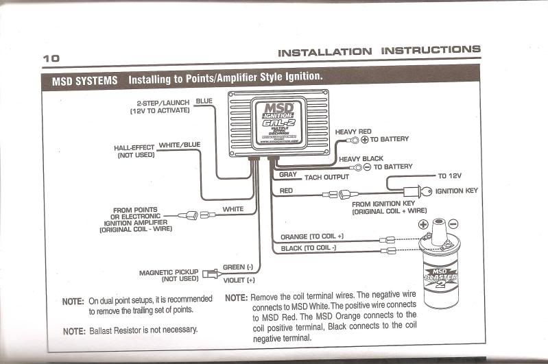

Instalando MSD 6Al -2
Mensagem por Antonio Mattos em Ter 23 Nov - 14:49:10
Bom estou com um MSd 6AL-2 aqui em casa parado e resolvi instalar na Caravan juntamente com os cabos MSD 8.5 e Bobina MSD Blaster 3
Porem apareceu uma duvida, irem instalar somente como amplificador de faiscas e corte de giro, não irei tirar o modulo original Bosch do carro, para não ter que mecher no chicote eletrico, minha duvida é:
Fio Branco: ligo todos os pontos que vão no Negativo da bobina original neste fio ?
Fio Cinza: ligo o fio que vai pro contagiro do painel neste fio? ou mantenho ele ligado junto com os outros fios que vão ser ligados no fio Branco do modulo MSD ?
Fio Azul: So colocar um botão com um positivo para acionar o 2 Step ?
Fio Vermelho: Posso pegar o positivo da bobina antiga e uso ele como pos chave ?
Segue a imagem do manual
