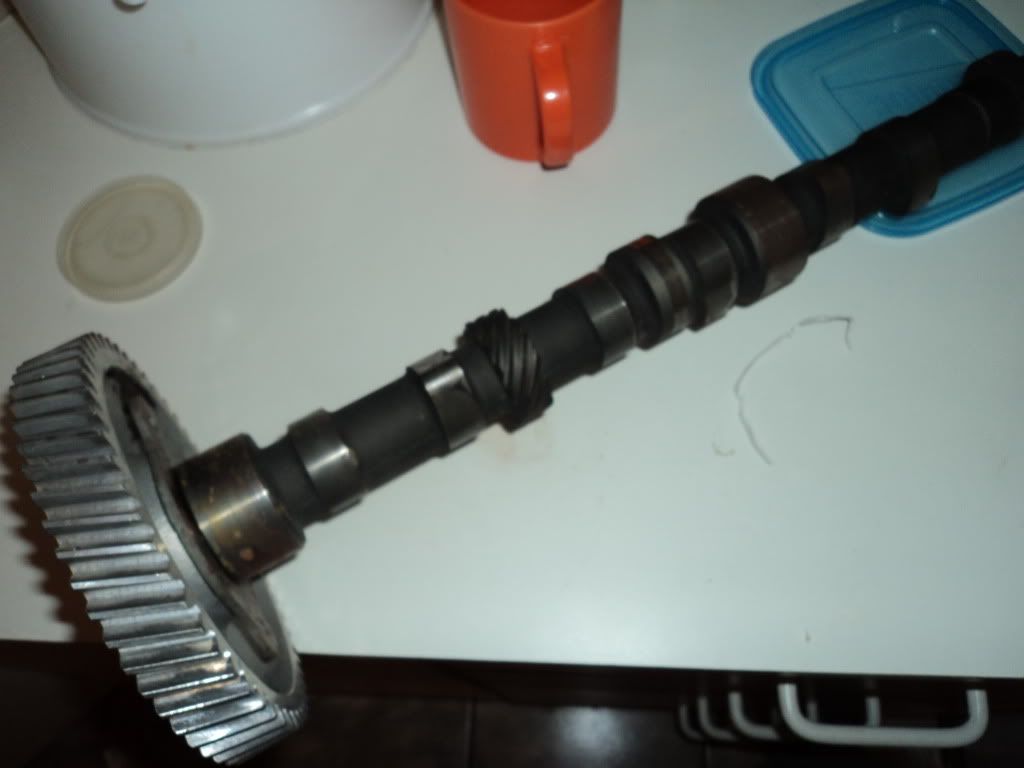

tuchos e comando do omega
Mensagem por jorge conrado em Sex 28 Jan - 22:35:56
Palao75 escreveu:
opalera6 escreveu:então, o comando do omega é tuchos hidraulicos, seria bom colocar novo os tuchos, quanto a engrenagem se a sua é de metal ja não precisa trocar
esse comando do omega fica bom pra vc que vai usar o carro direto
quanto a bomba eletrica, eu iria de DPL que é do GTI, bem mais barata que a bosch e aguenta susse o tranco
Os tuchos acho que nao vai ter jeito cara, vou colocar usado em excelente estado pois os novos estao os dois olhos da cara.
Quanto ao uso, nao uso ele direto, é meu carro de fim de semana de sol uahuhauhauha
A bomba eu achei da Delphi em um preço rasoavel, mas a DPL esta mais barata tu acha que da na mesma??
Preciso resolver o manometro tb, vcs acham que preciso ter um direto no carro ou só para regular??? Alguem sabe onde acho aquele que vai direto na mangueira??
Posso usar aquelas magueiras lonadas???
TUCHOS PARA OPALA ---->>>>>> IMPORTADOS MECANICOS CROWER
O custo dos tuchos é por volta de 25,00 reais por cada. Procure A revista Auto Magazine .
Quanto a ser o padrão do Omega para hidraulico, nada a temer: Regule as folgas de valvulas para 0,25mm e esatrá simulando folga hidraulica.
CUIDADO com o 525A da ISKY >>>>> Não é 268º Meça o perfil com discop de grau: vaiu encontrar valores de 292º
jorgeconr@hotmail.com de SOBE O comando Esperto
Não esqueça de antes de montar levar a um torneiro e fazer uma rosca de M10 x 45mm na ponta do comando para prender a engrenagem com parafuso de cabeça conica ALLEN com arruela de funileiro para diametro 12,0.
Aqueça a engrenagem em fogareiro e em uma prensa hidraulica instale no comando com loctite para ajudar. Nunca faça isto a frio: pode brochar o furo da engrenagem
E não acelere em vazio nunca.
Ao instalar comando e tuchos, vire o motor no arranque e veja se os tuchos viram.
Se forem tuchos novos ( é disto que está se falando) , prenda -os em placa de torno e a 1000rpm, dê uma "brunida" no corpo com lixa 180 ou 220 . Isto cria micro riscos na superficie , ajudando a girar com oleo com o motor quente. Forma-se rolamento hidraulico.
Vou precisar fazer um catch tank???

Alguem sabe me dizer se tem algum problema colocar o comando do Omega e sua respectiva engrenagem no meu motor??? Meu medo é de ficar roncando ja que nao é "casal".

Mensagem por doido 76 em Qui 3 Fev - 23:58:32
pode montar o comando do omega com a emgrenagem ....... é 6por meia duzia ..... mas o comando do omega nao tem ressalto pra bomba de combustivel mecanica..... no lugar vai um sensor...

Mensagem por Palao75 em Sex 4 Fev - 5:01:18
Blz entao, meu medo era de começar a roncar ja que a engrenagem do Omega nao seria o "casal" da engrenagem que esta no vira agora.

awww.......... sobre as emgrehagens tem 2 modelos .... umas tem os dentes do as pontas retas e outras tem os dentes com as pontas bicudas ...... tem q casar certinho....
hj eu fui montar a engrenagem do meu isky e quando fui colocar no motor nao deu certo ai eu fui no opalaparts falei com o anilson e ele me mostrou as diferenças e me trocou a engrenagem do vira .... puts moh sorte ....
Re: Comando
Mensagem por Jean Bida em Sex 4 Fev - 15:57:43
e se roncar pode sabe que vai quebrar...sendo dentes iguais de boa...não precisa trocar as duas, sendo mesmo padrão de dentes, a do vira de liga dura vai fazer a de alumínio entrar no esquema dela em alguns minutos...se for dente diferente também...mas vai "matar" a de alumínio do comando.

Alguem sabe qual é o modelo da polia original do Omega(vou pegar o comando ja com a polia)????
Aquela chaveta que segura o comando no lugar é a mesma tanto no opala quanto omega???
Segue uma foto da engrenagem que estou usando agora, se alguem puder me falar qual dos dois modelos ela é ficarei muito agradecido.
doido 76
Masculino Número de Mensagens : 1278

Re: Comando
Mensagem por doido 76 em Seg 7 Fev - 2:29:45
tira uma foto mais perto dos dentes ......
