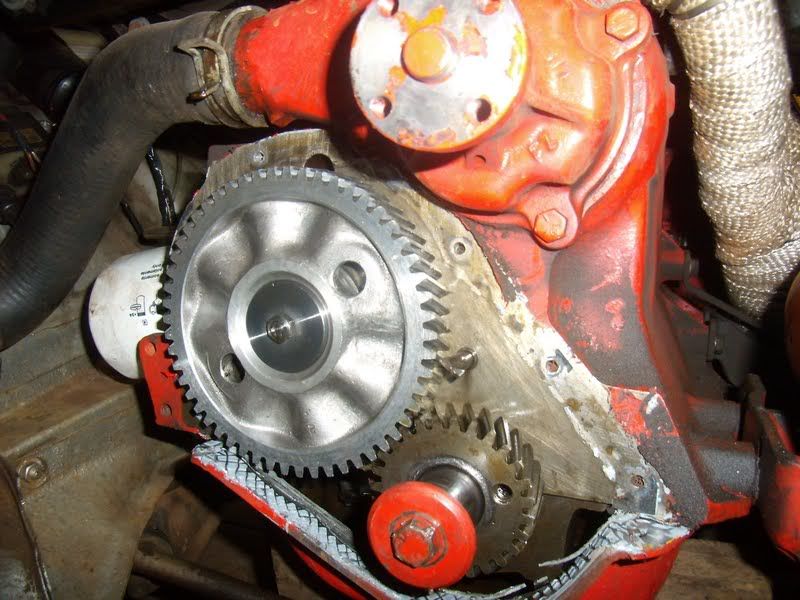

ola amigos tive o infeliz azar de ter corrido meu comando que foi trocado com seus devidos items tuchos engrenagem (casal) varetas e oleo tudo novo so o comando 525B que nao pois comprei com o nosso amigo antonio matos e estava perfeito muito puco usado e agora lendo sobre este caso vi que existe uma trava propria para isso auguem teria uma foto desta trava montada para eu mandar fazer no meu comando. ha no comando da isk tem tipo uma canaleta para por uma trava mas esta canaleta nao fica acima da polia que comprei que e da marca comp cans se eu mandar um tornero fazer um rebaixo na polia ela se mantera resistente mesmo tirando bem pouco material
bom amigos desculpe tantas questoes mas e que agora com o ocorrido vou ter que tirar meu motor fora e ver o estrago pois comeu muito o comando onde aciona a bomba de conbustivel e o carte deve esta cheio de limalha ok abracos a todos

Sim tem que fazer um rebaixo na polia para usar a trava elástica correta para este caso...:

entao jricardo esta trava ja segura ou alen dela mando fazer a rosca e coloco a arruela com parafuso pra fica mais garantido valeu pela foto

Essa trava dá conta dos carros de rua... esse comando da foto é um 565... e acho que já vem com a rosca para colocar parafuso com porca...
mas só a trava dá conta sim...esse comando já girou pra lá de 6000rpm num opala turbo e sem novidades...
pra drag race, não sei o que é mais garantido...

bele esta trava eu ja tenho so nao montei pois o mecanico que prenso o meu comando tava com aquela vontade de fecha a oficina pra i enbora entao tive que engoli mas agora vo desmonta tudo ver o tamanho do estrago se der pra reaproveita o comando vo mete bala com esta trava e eu nao vo passa dos 6pau no maximo 6200 entao acho que vai rola valeu j ricardo

por experiencia própria, ja usei isky 565 com essa trava e soltou, o bom é mandar a polia em um torneiro, ai ele faz uma cava na polia e poem um arroela grossa com parafuso, não solta nem a pau

O meu comando da crower, não tem a rosca, vou ter que fazer... mas será que mesmo com essa arruela de aço e um parafuso fote usando uma arruela de pressão, precisa essa trava elastica ai??
Outra coisa será que a cabeça do parafuso não pega na tampa do comando?

cara vc tira essa trava de pressão, e o torneiro faz uma com arroela e faz o parafuso ja no comando,
quanto a raspar na tampa, é só pedir pra ele fazer com que o parafuso apertado ele fique rente a arroela

Gostei muito dessa ideia:
Alguem sabe se o comando do Omega tem rosca???

essa foto que o palão postou é exatamente oq eu a gente faz, e não solta nunca

É isso que estou pensando em fazer no meu!!
Sera que é possível fazer em um comando do Omega??? O que deve ser feito??

bom ..... meu comando quando eu comprei veio com a cava para trava elastica .... meu comando é um isky 525-b..... a engrenagem eu dei muita sorte e arrumei uma original gm com o trabalho de torno já pra montar a trava ...... montei assim no carro ..... agora se sair eu estou ferrado ... pois já está no carro .... mas ... muita gente recomenda fazer rosca no comando e parafuso ......
eu acho q tanto a rosca no comando com parafuso quanto as travas elasticas seguram .... numca ouvi falar q nunhum dos dois esquemas soltaram ... tomanra q o meu nao solte ..... Sad Sad Shocked Shocked

Vou amanhã fazer esta rosca, quanto a profundidade da rosca e o diametro, qual o apropriado.
Numa das fotos lá de cima é impressão minha ou o vira também tem um parafuso diferente?

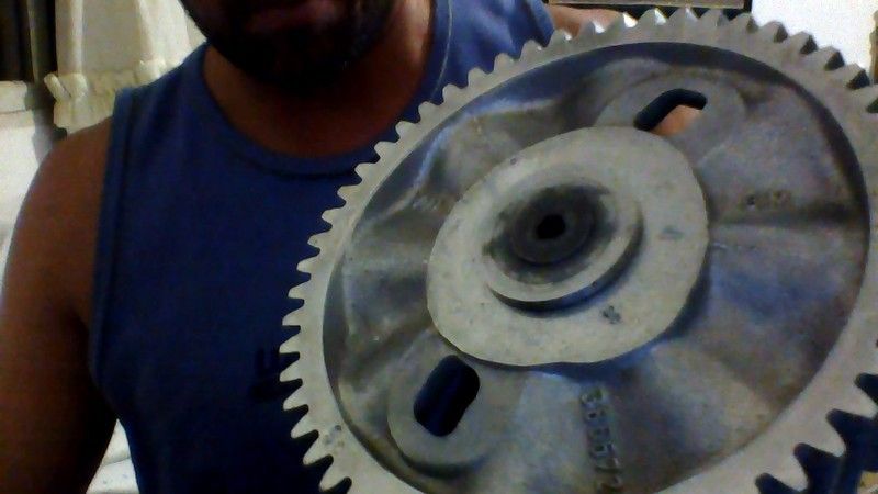

Amigo,é possível trocar estas engrenagens somente abrindo esta tampa frontal assim como mostra a foto ou precisa retirar tampa de comando de válvulas,etc...?
Re: como travar a engrenagem do comando
Mensagem por j ricardo em Dom 10 Jul - 15:46:46
Ayres@opala escreveu:Amigo,é possível trocar estas engrenagens somente abrindo esta tampa frontal assim como mostra a foto ou precisa retirar tampa de comando de válvulas,etc...?
precisa tirar tudo, pois tem que prensar o comando para tirar a engrenagem velha, para isso tem que tirar o comando,
pra tirar o comando tem que tirar os tuchos, que só saem se tirar as varetas... que só saem se afrouxar os balancins... eita! que tem que desmontar metade do motor...hehehehehe!

JRicardo, no meu comando a trava elástica não fechou totalmente porque ficou pegando na chaveta. Você teve que cortar a ponta da chaveta ?

Boa tarde Galera. Preciso trocar a engrenagem de comando do meu Diplo pela segunda vez e gostaria de fazer isso definitivo. Pra isso comprei um kit da compcans onde a do comando é de alumínio. Nunca mais coloco engrenagem de fibra.
Gostaria de fazer esse trabalho de travar a engrenagem com parafuso e arruela. Alguém daqui de São Paulo - Capital conhece algum torneiro ou um bom profissional para fazer esse trabalho?
Como disse, não estou afim de mexer mais com isso por isso quero um trabalho definitivo.

Um bom torneiro tb..A minha fiz esse esquema da foto, poderia fazer uma cava na polia para fica mais facil caber na tampa. No meu caso tive que dar uma leve prensada na tampa para caber , não bata ! Tem risco de empenar a tampa e ter problemas de vazamento! Usei um parafuso allen cabeça chata de 6mm( pelo menos é a medida da chave usada rsrs) com arruela de aço com 4mm de espessura , acredito que com 2,5mm não pegue.

frederico santos escreveu:Um bom torneiro tb..A minha fiz esse esquema da foto, poderia fazer uma cava na polia para fica mais facil caber na tampa. No meu caso tive que dar uma leve prensada na tampa para caber , não bata ! Tem risco de empenar a tampa e ter problemas de vazamento! Usei um parafuso allen cabeça chata de 6mm( pelo menos é a medida da chave usada rsrs) com arruela de aço com 4mm de espessura , acredito que com 2,5mm não pegue.
Legal !
Preciso fazer isso. Não to afim de desmontar tudo de novo. Ainda mais fazendo o trampo em casa.
Obrigado pelas dicas.
Valeu.
Mensagem por frederico santos em Sex 12 Ago - 15:52:49
Há... depois que estiver tudo certo e estar certo que não vai mais tirar a polia do comando e nem o comando do bloco coloque um trava rosca nesse parafuso allen e depois nos dois parafusos do suporte do comando, que o prende ao bloco. O meu depois de colado tive que tirar de novo .  Só consegui tirar com uma chave de impacto, pq na chave philips não vai não.
