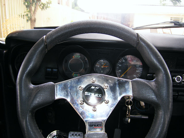

Boa noite! Eu tenho um Opala 76 Standart, acabei de comprar um volante original, atualmente é esse que estou usando:
Minha dúvida é a seguinte: É só tirar este e colocar o original? Ou preciso trocar mais alguma peça?
Obrigado!

EXACTAMENTE, SE FOR DO TAMANHO DA ESTRIA CORRETA

Cuidado só com a estria. O volante mudou em 78, junto com a estria. Eu mesmo tive que comprar outro volante pra trocar o cubo e usar o meu atual no Coupé. Poste uma foto do seu volante pra gente ver se é o certo!

É esse aqui!
Estria fina, certo? Minha preocupação é: Será que esse volante atual usa estria grossa? Aí eu precisaria trocar o cubo. É complicado?

NÃO PRECIZA TROCAR O CUBO NÃO!!! FAZ ASSIM TIRA O SHUTT NO SACO , E TENTA ENCAIXAR ESSE ORIGINAL ,SIMPLES SE FICAR FOLGADO ESSE VOLANTE E ESTRIA GROSSA
