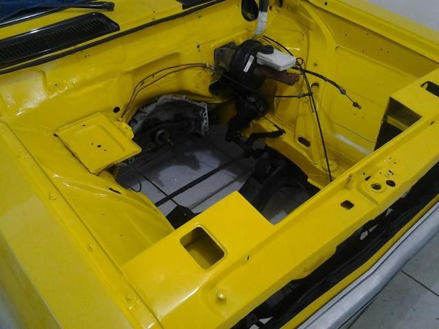

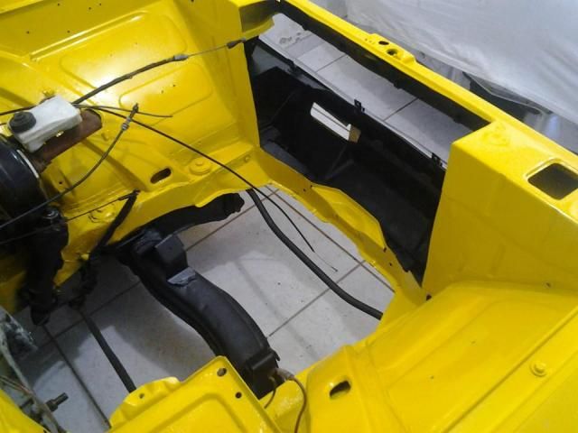

    Mensagem por AndreMD Seg 30 Jun - 15:13:21
    Amanhã o motor desce em carater definitivo.
    O cofre está pronto!

    Ta muito legal cara lindo mesmo parabéns vai ficar show com o 6zao ai dentro.

    Muito top.....quero ver esse motor roncando grosso.....parabéns

    Sábado esse motor FDP deu trabalho e não funcionou! Tudo por causa de valvulas que o mecânico que retificou e montou o motor disse ter pré-regulado. Não regulou foi é nada!
    As valvulas todas travadas e a gente tentando de tudo pra fazer o motor funcionar, olha bobina, olha carburador, olha distribuidor, olha a porra toda e com isso descarregamos TRÊS baterias.
    Até decidirmos tirar a tampa de valvulas e conferir o serviço e ver que os balancins estavam até sem apertado, virava o motor, e eles nem mexiam. Ai fizemos a regulagem inicial, mas não tinhamos mais bateria pra virar o motor, mesmo usando meu Fiesta e sua modesta bateria de 45A e alternador de 90A. Pelo menos ele começou a pipocar, o que é um ótimo sinal.
    O motor está pesado, primeira virada pós retifica é foda, a gaxeta prende muito o motor e ainda tem os tuchos que estão vazios.
    Mas o Patrick deixou as baterias carregando já, segunda vai ter energia pra virar esse puto.
    Segue fotos do serviço em 90%, falta só pendurar o reservatório de expansão e ajeitar o caminho certo das mangueiras e fios no cofre.
