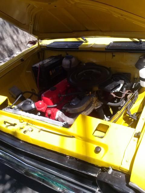

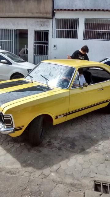

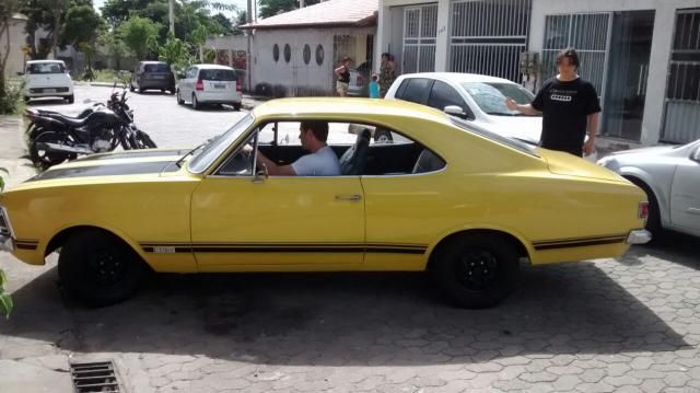

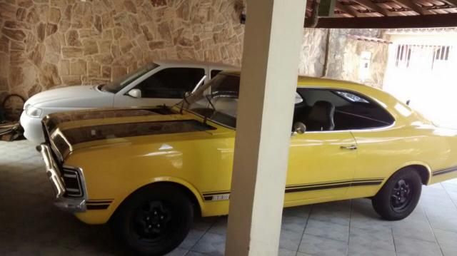

    Mensagem por AndreMD Qua 31 Dez - 8:00:47
    Agora sim, novidades.
    Tive problemas pessoais e por isso afastei um pouco, mas toquei o projeto do 4100 devagar.
    Bom, assim que ele funcionou novamente, tive problemas com lubrificação, devido à falta de limpeza que o mecanico que montou deixou de fazer.
    O cara montou o motor recem chegado da retifica sem ter limpado o dito cujo. Resultado, toda a sujeira foi pra bomba de oléo fazendo aumentar a pressão interna da mesma a ponto de estourar o filtro.
    Resultado, guinchei de volta pro Patrick, ele desmontou e viu a merda toda. Ai foi a novela de mandar de volta pra retifica, brunir, limpar tudo, dar mais um passe no eixo, achar peças e etc e tal.
    O importante é que agora tá montado, com os freios revisados e já rodei quase 300 km's com o carro e to sentindo extrema confiança nele.
    Nessa nova montagem aproveitei e tirei a porcaria da gaxeta e taquei retentor bi-partido da FelPro. Foi a melhor coisa que fiz, não vaza e o motor gira levissimo.
    E pra poder bancar parte dessa nova montagem do motor, tive que me desfazer das rodas de SS e dos BFGoodrich traseiros. Nada que me faça chorar. Estou rodando com repolhudas de SS (as mais largas) e gostei muito, o carro tá mais na mão e muito menos bobo.
    Vou partir pras umas 17" da Tsuya assim que a mecânica estiver 110%, agora tenho que reapertar a suspensão, trocar o painel e o tanque de combustivel.
    Segue fotos de como o carro ficou com as repolhudas, amanhã (dependendo da ressaca) mando fotos detalhadas da adaptação do 4100, instalação da ventoinha eletrica e outras coisas que vale a pena compartilhar.

    Como ta temperatura do motor? o radiador Ching ling ta dando conta?

    Douglas MRS escreveu:Como ta temperatura do motor? o radiador Ching ling ta dando conta?
    Então, a principio está dando conta sim. Todo o sistema de arrefecimento está funcionando corretamente, apesar do marcador de temperatura ainda não estar funcionando (problema no painel).
    Mas estou evitando andar com o carro durante o dia, está MUITO quente em Vitória, mas quando ando, vou sem sustos!
