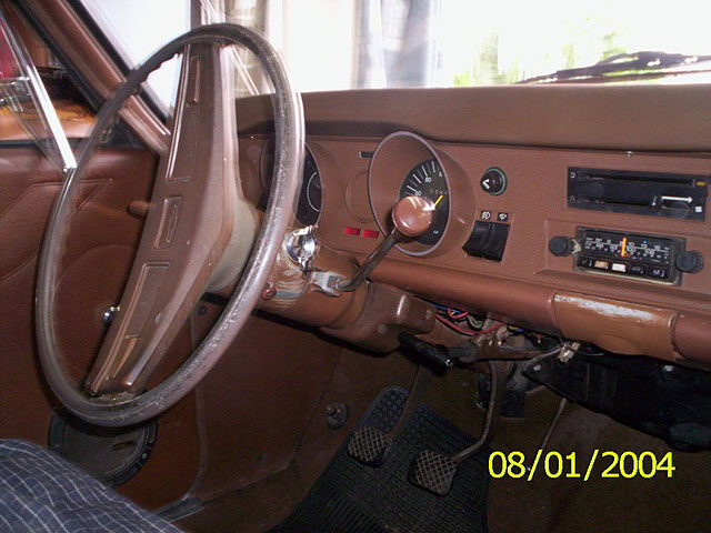

aquela vareta que passa perto da 6x2 é do freio de mão? ou do cambio? (não manjo desse ano hehehe)

Bom dia! Felipe a weber é zero nunca foi usada , e quanto a vareta , na verdade é a alavanca do sistema do freio de mão pois esse sistema antigo usava dois cabos , um que sai de dentro do painel e vai até a alavanca e o outro que vai da alavanca até o sistema de freio traseiro
legal, nunca tinha me ligado nessa vareta, por isso que o coletor da 6x2 tem que ser especial né
Só p/ completar,
Na verdade TODO Opala com alavanca de câmbio na coluna,usa este sistema...se não me engano até 82...
