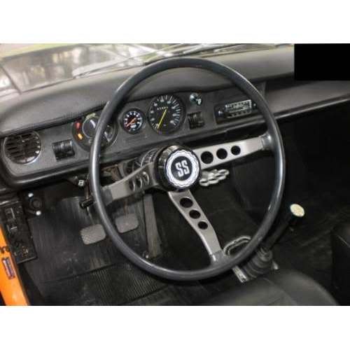

Quero que o meu fique parecido com esse:

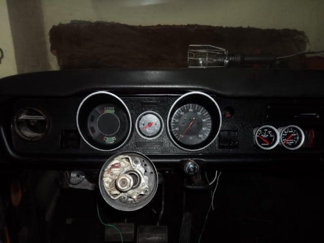

Palao75
Re: Contagiros no painel...
Mensagem por Palao75 em Dom 26 Jun - 7:37:06
Final:
