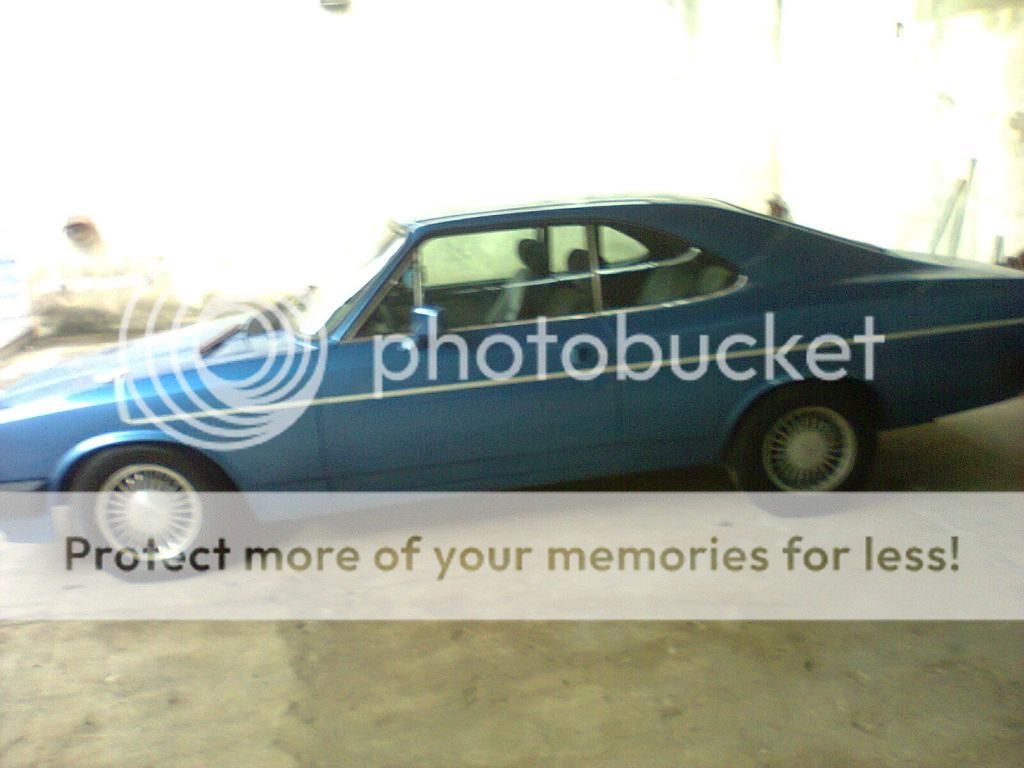

E uma geral no coupé:
Como São Pedro(enfim) resolveu colaborar, o carro deve ficar pronto para a entrega na quinta pela manhã. Vamos ver se esse prazo será cumprido.

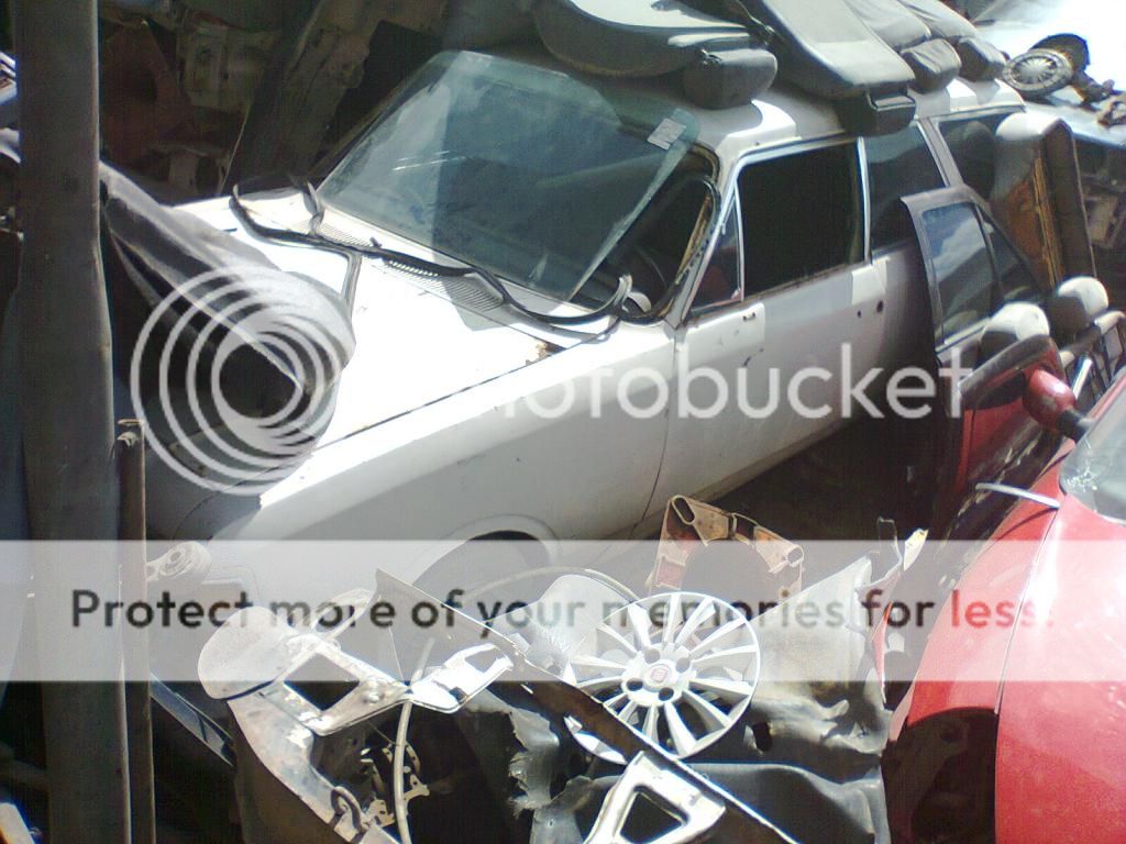

O próximo passo foi caçar um suporte de buzina em estado decente para substituir o meu. Após rodar na web e em fóruns, achei um volante igual ao meu com suporte e tudo!!! Num ferro-velho pertinho do lanterneiro...kkkk
Chegando lá numa quarta, comecei a caçar esse volante pelo estabelecimento. Como ninguém me atendia, perdi a paciência e fui entrando. Em meio meio à caçada, eis que me deparo com ilustres conhecidos:

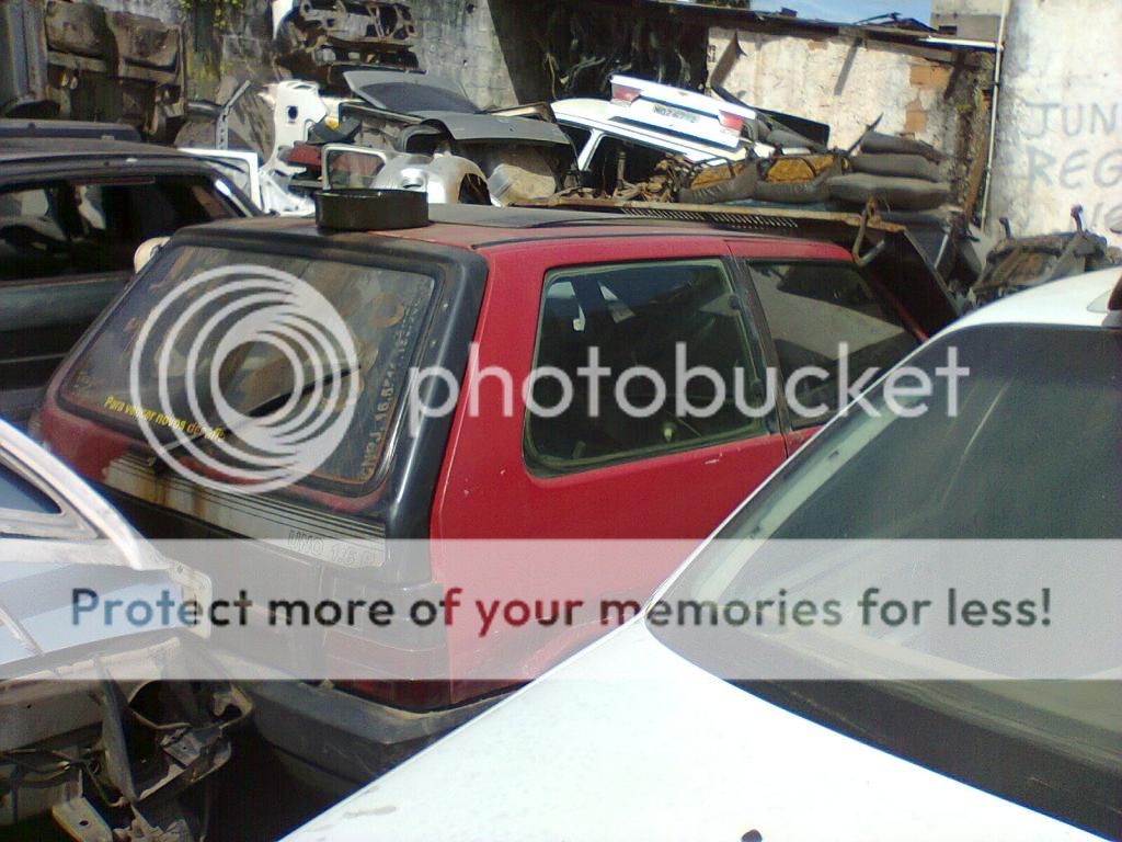

Caravan de primeira geração...
Uno 1.6R
Pistão exagerado de um motor Chevrolet 2,5l...
E eis que acho o item que eu queria após uns 20 minutos sentindo-me o Indiana Jones daquele monte de velharia:
A alegria foi tanta...Mas na hora de pegar o volante(pendurado como uma banana numa quitanda), o volante de um Uno caiu bem no meu nariz...
Nem preciso dizer que vi estrelas. Sorte que não quebrou a cartilagem. Deu at´[e pra me recompor e fazer a foto acima com um sorriso beeeeeeeeeeemmmmmmm forçado dada a situação.
O problema é que, depois disso tudo, o cara do ferro-velho apareceu e disse que a peça estava reservada para outra pessoa. Se ele não aparecesse pra reclamá-la até quarta, eu poderia ficar com o suporte do volante.
O suporte estava quebrado, mas infinitamente melhor que o meu.

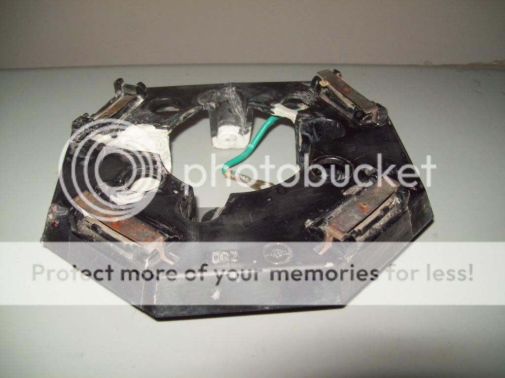

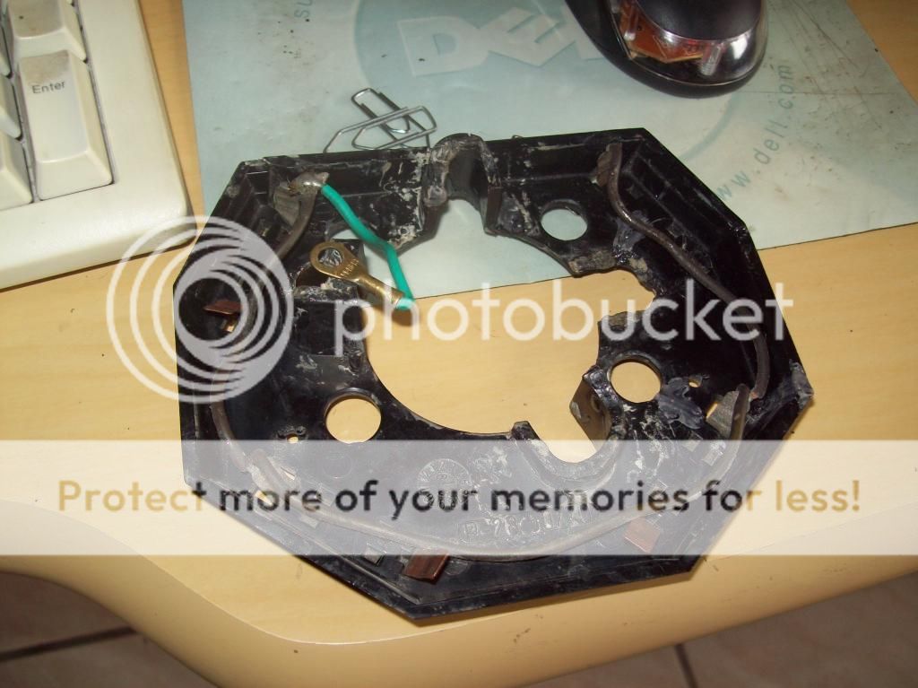

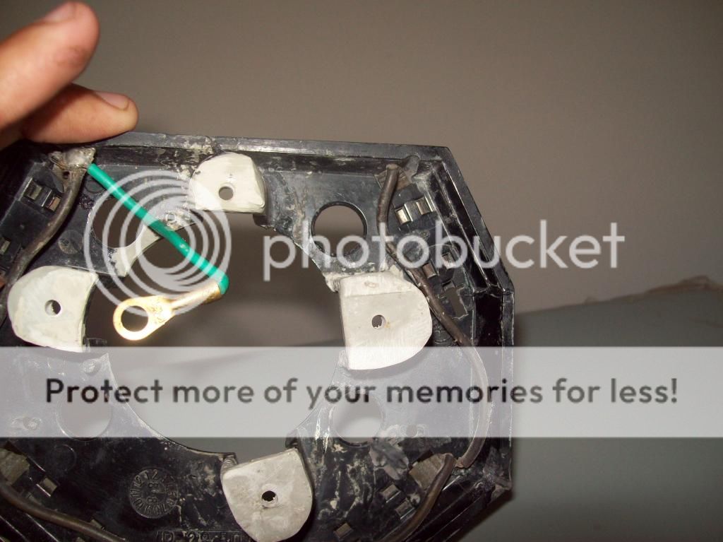

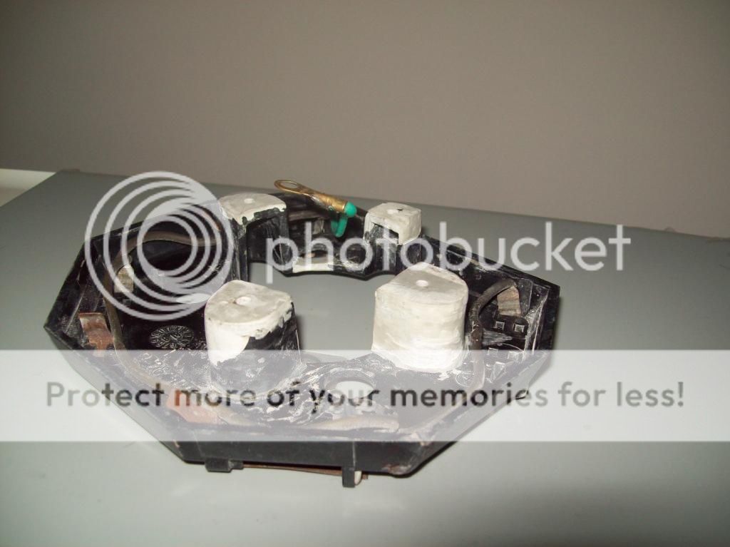

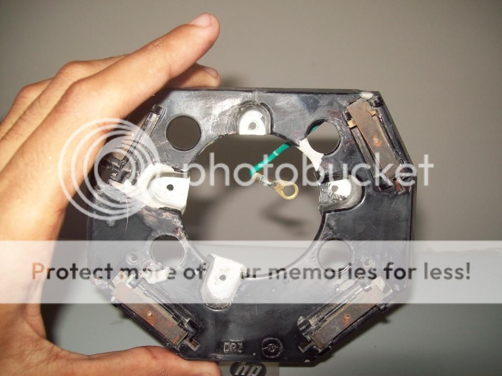

Fiquei tão possesso que resolvi consertar o suporte eu mesmo, na unha!
De posse do suporte esmigalhado(quebrado em 4 partes e remendado porcamente), peguei uma espátula e fui removendo o durepoxi posto de qualquer maneira e separando as peças.
Para quem não se lembrar, o suporte da buzina estava assim:
Após separar as peças, remover os remendos anteriores e limpar tudo:
Com um ferro de solda, fui derretendo o plástico nas áreas onde houve a quebra para que os fragmentos se reunissem. Terminada essa fase, era a hora de reforçar as junções com resina.
Quando terminou de secar a resina literalmente uniu e reforçou todo o conjunto...Até larguei a uns 50cm do chão, caiu e não quebrou. Aprovada!!!
Hora de refazer os suportes.
Para tal, fiz uma estrutura de metal para servir de esqueleto e arrematei o exterior com epoxi e massa de correção. Foi lixa e pó voando até chegar a esse resultado:
Com isso, o próximo passo foi fazer os furos pelos quais os parafusos deverão passar.
Agora é testar o encaixe no volante.

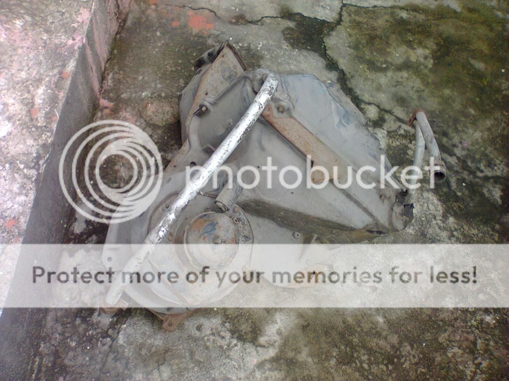

Para não dizer que só fiquei mexendo nessa birosca, cacei e achei a caixa de ar condicionado original do Opala 1988:
Do jeito que chegou...
... e após MUITA limpeza.
Espero essa semana ainda dar uma atualização quanto ao suporte da buzina.Para ele ficar 100%, eu preciso agora achar um par de contatos de buzina, pintar o suporte de preto e envernizar. Assim que isso for feito, o Opala será dado como 100% operacional e o Vectra vai pro bisturi.

Buzina operacional!
Mensagem por ES1 em Seg 26 Nov - 11:46:35
Bom, estamos com adiantamentos:
Bom, em relação ao que estava antes, acho que a melhora foi exponencial!
Amanhã sairei para comprar um jogo de parafusos para prender o suporte. Enquanto isso, estou pintando a caixa de ar e consertando uns defeitinhos.

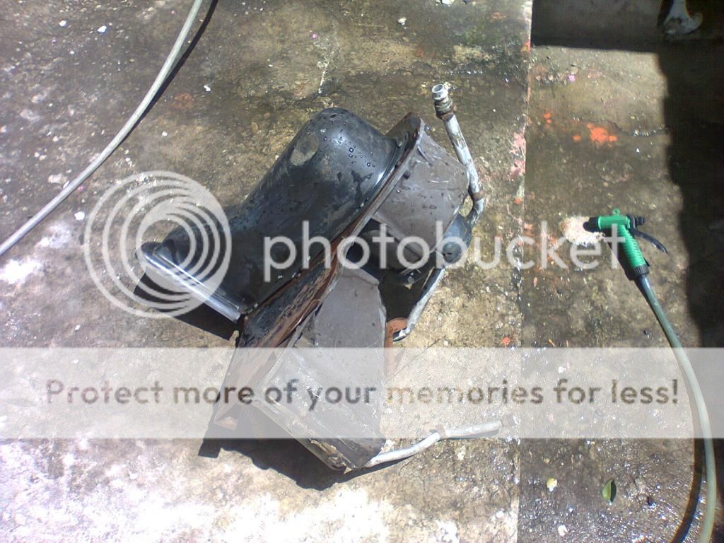

Mexendo na caixa de ar condicionado...
Mensagem por ES1 em Sab 8 Dez - 11:25:58
Bom, com a buzina operativa passei para outras áreas.
Os planos para 2013 incluem insulfilme, ar condicionado, JK e turbão no escapamento. Se der, um jogo de molas e amortecedores esportivos.
Mas enquanto isso, vou mexendo na caixa de ar condicionado:
Muita massa de correção
Lixada com várias granulações...
Repintura
Além disso, tirei a ferrugem de vários pontos da área metálica. Agora vou desmontar a caixa e checar o estado das entranhas.
