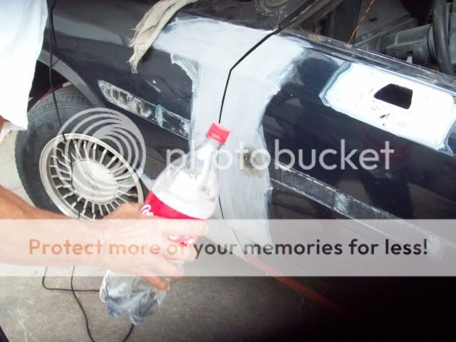

Pára-lamas alinhadinho e todo parafusado...Tudo retinho!
Amassado removido da ponta do spoiler dianteiro...
Nova chapa posta na caixa de roda: note o cuidado em maner o relevo da caixa original na chapa virgem que foi posta.
O pintor já deu uma passada e tacou KPO no capô após fazer uam limpeza: agora está tudo muito bem fixado e o conjunto do capô(folha+suporte) ganhou muita rigidez.
Não sei se dá pra notar na foto superior, mas o latoeiro anterior deu um monte de ponto de solda por dentro do suporte do farol. Mais um indício de carro batido.
Massa tirada e pára-lamas alinhado.
Frente ap[os a remoção de muita massa. E olha que ainda há mais massa ainda!
Baldinho esburrando já. Mas as embalagens de iogurte não saíram do meu carro! O resto da lata tirada já foi pra reciclagem.

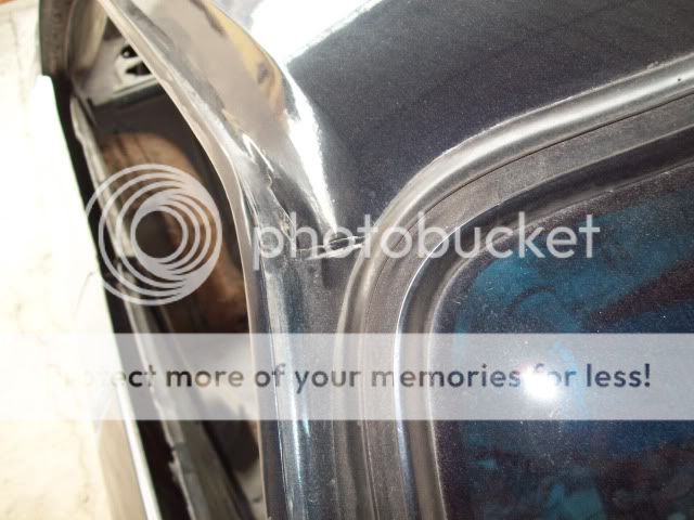

Mexendo na porta, havia uma pequena bolha sob o retorvisor. Ao tirar a tinta, vejam só quem apareceu:
Que alegria! No
Vários buracos de ferrugem!

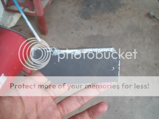

Enquanto meu lanterneiro não mexe naquela parte, ele se encarregava de fechar os buracos que o último latoeiro tinha feito na lata:

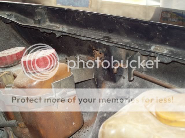

OLhando mais umpouquinho, temos mais um podre:
Dessa vez dentro do compartimento. Bom, Fernando diz que é tranquilo tirar esse daí.

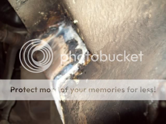

Enquanto isso, o lanterneiro já fez a peça nova para substituir a área com podres abaixo do retrovisor.
Sai lata? Entra lata!
Podre removido debaixo do carro.
Agora a porta será tirada e posta na bancada para colocar o remendo no lugar. Pra isso, temos de tirar esse monte de plástico daqui:

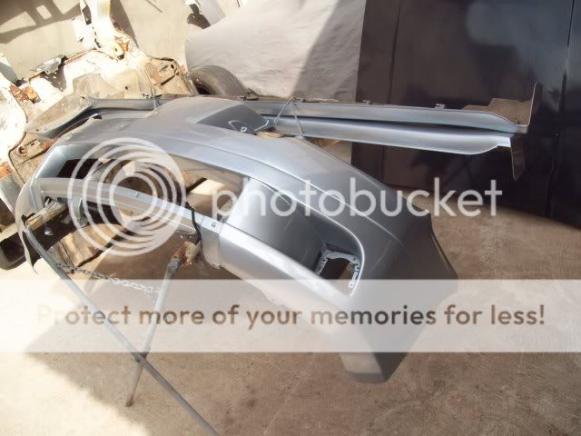

São as peças do Airtrek batido. Sem brincadeira: 3000 reais de plásticos são vistos na foto. Mais da metade do que gastei no Opala só em plástico! Se contarmos os pára-lamas(2) e o capô novo, Já vamos beirar os 9000 que o dono da Mitsubishi gastou só em peças!
Bom, agora que temos o bigode novo, vamos soltar a frente do carro, tirar o velho, fixar a nova peça e alinhar o conjunto. A porta será consertada e reposta. O capô será colocado e realinhado. Creio que em 2 semanas termine a lanternagem e se inicie a pintura...

Bom, agora as atualizações ficarão meio demoradas, pois estou aguardando a chegada da nova frente que arrematei no ML. Enquanto isso, Mr.M fez uns truques na traseira:
Suporte do bocal do tanque parcialmente soldada...
Base do suporte do estepe também soldada e reforçada
Pontos de corrosão removidos
Próximo trabalho pra ser pego: Karmann Ghia(esse está aí há anos...Faz um pouquinho, pára, faz outro pouquinho, pára...está sendo reformado em doses homeopáticas)
Alguém já viu uma rosca comida?
Achei mais um podrezinho na caixa de roda frontal do lado do passageiro. Assim que a frente atual sair, ele será removido.
O painel frontal visot pelo lado: as seras em vermelho indicam as áreas empenadas. Notem a diferença entre a posição de repouso do suporte de capô bom(seta verde) e o do lado batido.
Tendo alinhado mal a frente, o latoeiro anterior ferrou todo o carro, gabaritando as peças por outra que estava empenada.
Fotos do belo trabalho feito pelo último latoeiro. Será que ele nunca ouviu falar na palavrinha chamada capricho?
Agora, mais uma fotinha pra comparar:
Lado bom(notem os furos de fixação dos faróis)
Lado ruim
Bom, atualização agora, só quando a frente chegar...até mais, galera!

Ali na 1ª página, deu pra ver que abaixo do vidro lateral tinha uma quantidade enorme de massa, foi corrigido como pra lata voltar certinho e não usar massa???

Paulo Corso escreveu:Ali na 1ª página, deu pra ver que abaixo do vidro lateral tinha uma quantidade enorme de massa, foi corrigido como pra lata voltar certinho e não usar massa???
Paulo, posta aqui a foto e me indica, pra eu saber de onde você está falando.

Mensagem por Paulo Corso em Qui 21 Jul - 17:23:49
essa aqui

Mensagem por ES1 em Qui 21 Jul - 22:11:22
Isso aí, o lanterneiro deu um bom acerto na base da martelada, enfiando uma base por dentro para comformar a superfície. Mas afirmou ser impossível consertar. O ideal é colocar uma chapa nova. Mas com o conserto dele, o pintor terá de usar aproximadamente 1/10 do tanto de massa usado aí, ou ainda menos. A massa será só pra corrigir, não para modelar a carroceria.

Valeu, só quiz saber por curiosidade, esses pizzaiolos que se metem a funileios são foda mesmo viu!!!

Pior foi o cara que bateu com esse carro... Conseguiu fazer um dano que eu só conseguia nas perseguições do need for speed...

Bom, vamos ver o que temos para atualizar depois de tanto tempo:
Frente encaixada no lugar para testar o que terá de ser feito para consertá-la.
Já nem lembrava mais de quando tinha visto o opala com a frente tão completa...huahauhauha
O alinhamento do pára-lama com a lanterna terá de ser reavaliado.
Assim como o da esquerda.

Limite entre o bigode e o pára-lama está conformado
Do outro lado, também!
Uma aplainada na lateral do capô...
A parte de trás só espera o removedor de tinta...
Saiu o Corolla,e entrou uma Saveiro toda destroçada...Alta rotatividade!
Nas laterais, o trabalho foi concluído no que tange à lanternagem. Só preciso do pintor agora.
Aff...Não consigo me livrar dessa massaiada?rs
O capô e o teto serão trabalho do pintor.
Na fase de alinhamento do conjunto ótico, olha só o que descobri:
Os faróis RCD não vêm com os dois engates para as lentes de pisca. Mas se elas são originais GM-Cibié, então...?
A resposta veio como mais uma surpresa desagradável: apesar de esteticamente iguais, são faróis RCD de D-20. Parece que, na picape, é só 1 engate em cada farol. Fui a uma loja aqui perto de casa e arrematei um par de faróis da Orgus para o Opala:
Realmente, 1 par de engates! Very Happy cheers
E vão certinhos, nas novas lentes de pisca(as da Cibié, vou levar para um rapaz que reforma tais equipamentos):
As compras do Opala vão só se avolumando...
E olha aí as peças retiradas do Opala:
Só esperando a concusão da pintura.
Até mais!
