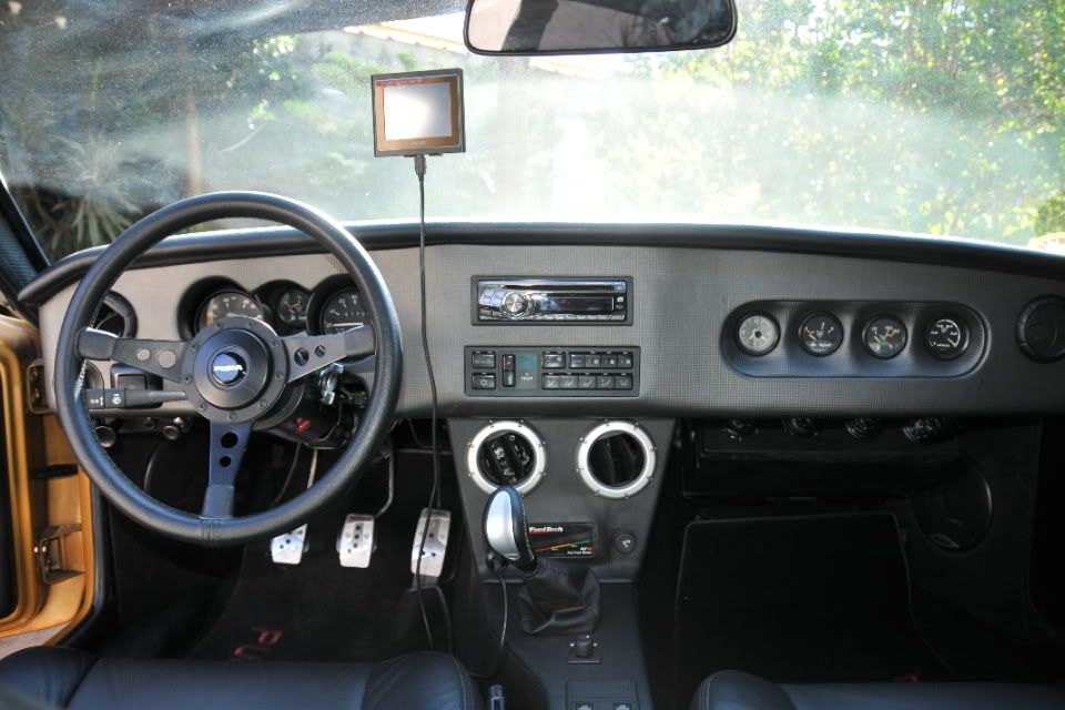

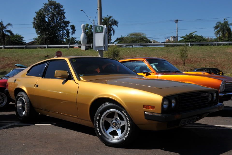

    Fala moçada. Um ano e meio depois, posso considerar que a primeira etapa do Pumão está encerrada.
    Tô feliz prá caramba!!!
    Refiz eletrica, bolamos um interior customizado, sonzinho maneiro, e uma mecânica legal.
    Motor zerado, alcool, cabeçote by Paula Faria, com válvulas de admissão da Blazer e um bom trabalho de fluxo, comando Isky 525-B (278x278 e 109 de lobe center), ignição MSD (modulo 6AL, distribuidor e bobina Blaster 3) e o mais importante: tripla de DFV 446.
    Eu sei, eu sei, uma tripla de Weber é, tecnicamente, muuuuito superior.
    Mas prá mim, a nostalgia das 446 é imbatível.
    Ainda tem bastante acerto pela frente. Praticamente só montamos o motor e eu saí andando. Agora é cuidar dos detalhes. Na primeira semana, destruí o diferencial. O pinhão ficou mais banguela que meu avô. Sem querer troquei o 3,07 por um 3,54.
    Cara, casou como uma luva com o comando mais alto, o carro ficou MARAVILHOSO.
    Lógico, falta uma 5a. marcha na rodovia, mas ainda assim recomendo o diferencial curto.
    Seguem umas fotinhas básicas.
