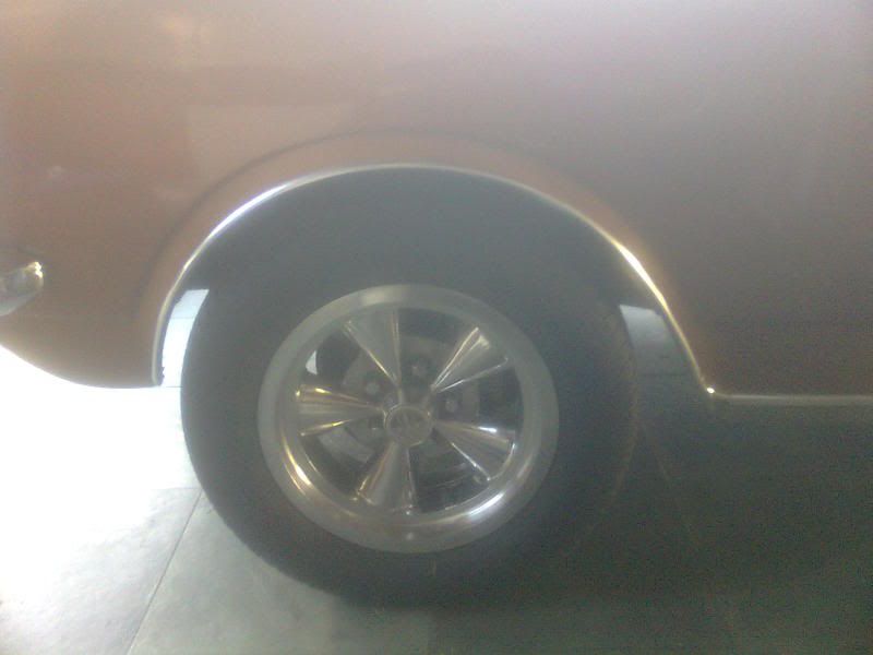

Olá pessoal, as rodas são p/ opala mesmo, e são de 7 polegadas. A traseira dele eu acho que está muito baixa, dá a impressão de que está meio caída, mas a dianteira não parece muito diferente do original. Agora que lembrei, os pneus traseiros são 195/65/14, os dianteiros que são 185/70/14. Estou postando umas fotos p/ vocês darem uma olhada se a dianteira não está muito baixa. Obrigado pessoal.

mesmo problema das monhas... off set muito pra fora... pode reparar que sobram na parte interna...

provavelmente sao offset de maverick...

Mensagem por Geovanni em Ter 28 Jun - 8:58:49
j ricardo escreveu:provavelmente sao offset de maverick...
Exatamente ...
Mas que as rodas firacam lindas ficaram ... Eu não tiraria
a não ser que esteja pegando muito....
