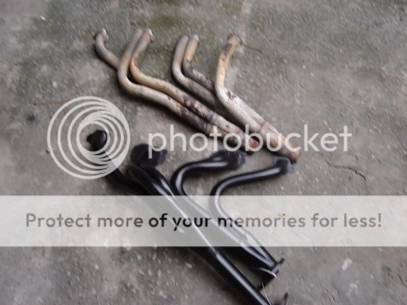

    Olá a todos,
    Estou com uma duvida sobre aquecimento em relação ao 6x2 que comprei, antes eu estava usando manta termica em todo o escape, conversei com a pessoa que fez o novo escape e ele "acha" que como a parte de traz do escape tem uma curva e fica um pouco distante da lataria do carro eu não necessitaria usar a manta para evitar o super aquecimento, algum colega usa o escape com esta curva e saberia me dizer sobre isto ou seria uma boa idéia já montar com a manta?
    os escapes
    Aquecimento 6x2 Dsc01672
    Grato

    Mensagem por gilrichardbr Ter 23 Ago - 9:11:28
    Ola Marcos, que eu saiba, o pessoal só coloca a manta na "aranha" mesmo.
    Aconselho ja montar com a manta sim.
    Diminui bastante o aquecimento no cofre do motor (Usando manta de qualidade, que nao é barata!)
    Uma pergunta, seu carro possui ar-condicionado?
    Se sim, verá que para o carro gelar sem a manta vai demorar bem mais...
    Aquecimento 6x2 Empty Re: Aquecimento 6x2
    Mensagem por j ricardo Ter 23 Ago - 9:13:29
    Já monte com a manta... só de diminuir o calor dentro do cofre já é um benefício, e manter os gases quentes dentro do escape aumenta o efeito do dimensionamento...

    Mensagem por ^Marcos^ Ter 23 Ago - 9:37:19
    gilrichardbr escreveu:Ola Marcos, que eu saiba, o pessoal só coloca a manta na "aranha" mesmo.
    Obrigado pela dica, o carro não tem ar condicionado
    j ricardo escreveu:Já monte com a manta... só de diminuir o calor dentro do cofre já é um benefício, e manter os gases quentes dentro do escape aumenta o efeito do dimensionamento...
    muito legal esse escape, Marcos... é soffiato? e a marmita, mandou fazer um trabalhinho nela? me engano ou notei sinal de solda nela?(ou acabamento de algo?)
    É, peguei ontem com o Otavio, na marmita, fiz o corte das ponteiras a 45º como usava na década de 80
    Valeu a dica
