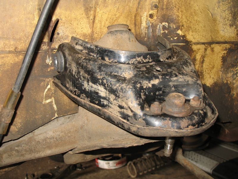

Mas a bandeja do opala (superior) é meio torta mesmo (para trás), o que pode estar ocorrendo é a bucha da bandeja ter rompido e ela (bandeja) se desloca e acerta a lata do paralama.
Olha uma foto aí...
http://www.opaleirosdoparana.com/t25876-rasteira-do-opalao-fiz-tutorial-para-arrumar-a-suspensao-dianteira-terminei-17-09-2012-fotos
João Valentin
Localização : ; Palmeira das missoes rs
Modelo do carro : Opala Comodoro 1985
Data de inscrição : 20/12/2010
Re: Gabaritar quadro de suspensão - medida correta
Mensagem por João Valentin em Sex 27 Dez - 8:32:14
adpachec escreveu:
João Valentin escreveu:
alguem?
Olha uma foto aí...
ta como na primeira foto, depois tiro uma foto e coloco, qual bucha a da bandieja superior ou inferior? a da inferior ta bem zuada ja comprei ela, so falta tempo pra troca será q é só isso?
Masculino Número de Mensagens : 5846
Mensagem por adpachec em Sex 27 Dez - 8:42:17
O da bandeja superior, são 02 buchas uma de cada lado, uma entra pelo lado de dentro da bandeja e o outro por fora....retira os parafusos laterais (um por vez) e olhe o estado delas, os parafusos de trás, seguram a bandeja na torre e ajusta a cambagem.
Mas se o caso é só ruído pode ser sim só a bucha inferior, mas é bom olhar tudo. OKK

AndersonJF escreveu:Dá pra abrir o agregado com um macaco jacarezinho....? tipo barra de ferro escorando uma ponta e macaco calçando na outra?
Até dá para abrir. Tem gente no fórum que postou fotos fazendo com o esticador hidráulico. O problema de abrir o agregado seja com o esticador hidráulico ou com um macaco (ao estilo Casseta & Planeta Com Sérias Restrições Orçamentárias) é que não há como garantir a correta referência de medidas para o agregado.
Por exemplo, na figura abaixo. Se for colocado um esticador hidráulico no agregado para abrir as medidas A1 e A2 e supondo que o eixo Y3 é uma vertical traçada bem na linha de centro do agregado, só é possível garantir que A1+A2 = 92cm. Mas não há como garantir que A1=A2, que seria o ideal. Se A1 for diferente de A2, mas ainda assim a soma de A1+A2 = 92cm, então, com certeza, os ângulos z1 e z2 não estão iguais. Y1 e Y2 são eixos verticais e R1 e R2 são os eixos da linha de centro das torres dos amortecedores no agregado (estão exageradas no desenho, obviamente). O gabarito mostrado anteriormente neste tópico permite mensurar o que ainda está fora do lugar antes de colocar o agregado no carro.
Assim sendo, o que pode acontecer é o agregado dar cambagem em ambos os lados na hora da geometria, mas ela não será igual, necessitando calços diferentes em cada lado. Ou então, um dos lados dar cambagem, mas o outro não. Daí, tem de tirar de novo o agregado e puxar ou empurrar o lado que está fora de medida. O gabarito mostrado no tópico também permite saber se a travessa está "torcida", coisa comum de acontecer quando um dono anterior bate a aprte debaixo da travessa em um cordão de calçada ou um obstáculo chumbado no chão. Quando a travessa está torcida, detona o cáster.

Não acontece muita coisa. O óleo é fluido incompressível. O macaco não vai pular longe como uma mola. O perigo é você apertar um dedo na hora que o treco escapa, dependendo de onde estiver a sua mão.
Sua explicação foi muito boa, mas na prática nua e crua vou ver se consigo abrir mesmo que for só um pouco tomando cuidado em deixar as medidas do centro a té no caso A1 e A2 iguais...o meu fechou um pouco e quero voltar pelo menos um pouco pro lugar sem grande mistério...
