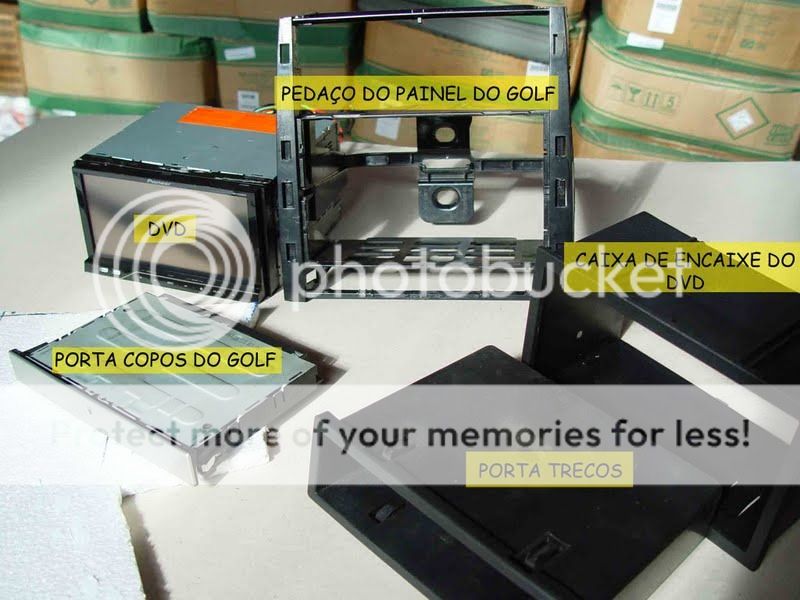

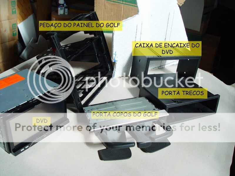

Primeiramente decidi o que queria.
Um console completo para o DVD, porta trecos, porta copos e lugar para colocar as caixinhas de DVDs.
Então fui atrás do material, como na foto abaixo:
Comprei um porta copos, um porta trecos e uma carcaça do painel do golf num desmanche e a caixinha de encaixe do DVD que eu ja tinha.
Em seguida decidi a forma que eles seriam dispostos, como originalmente no golf o porta copos ficava em cima e quando aberto tampava a frente do DVD, resolvi que ele deveria ficar em baixo de tudo para nao atrapalhar.

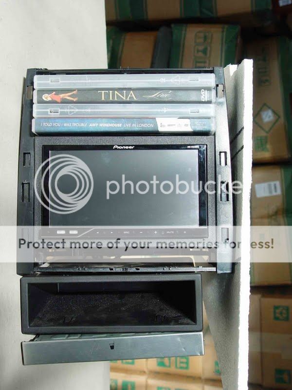

Então ficaria: As caixinhas de DVD, o DVD, o porta trecos e o porta copos.

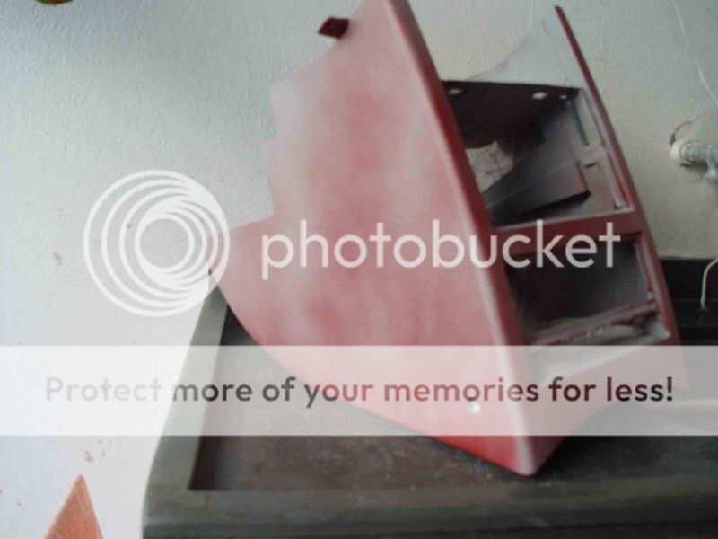

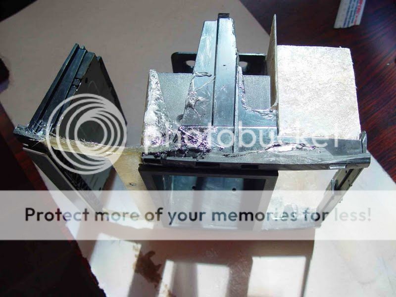

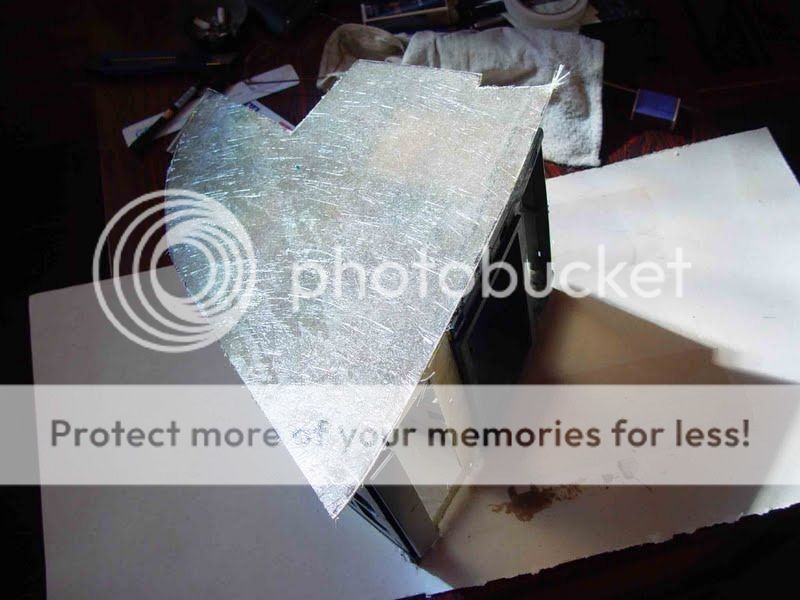

Então comecei a dar forma utilizando a fibra de vidro junto com a carcaça de painel do Golf
Primeiro fiz um molde com isopor e depois fabriquei a fibra sobre uma superficie de vidro para ficar bem plana e lisa e fui ajustando sob o painel até que ficasse do jeito que eu queria.
Fui soldando com fibra e dando forma, sempre respeitando o esquadro para nao ficar torto.

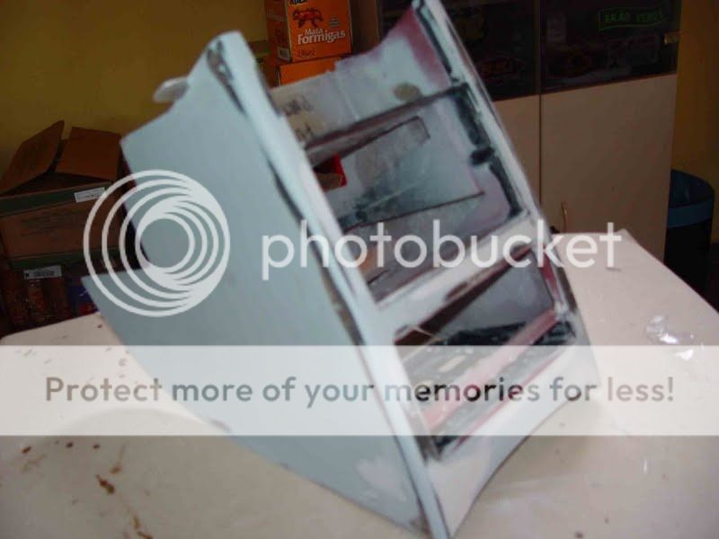

Depois de estruturado e alinhando detalhadamente os espaços onde seria fixado a caixa do DVD e demais, chegou a hora do fundo com o controle para ser lixado.
Lixando a peça.

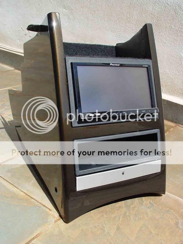

Depois de lixado com taco e tacão com lixa 220 e 400, dei um novo fundo, lixei de novo, pintei na cor do carro e invernizei.
Nesse final de semana, vou postar as fotos dele terminado e colocado no carro.

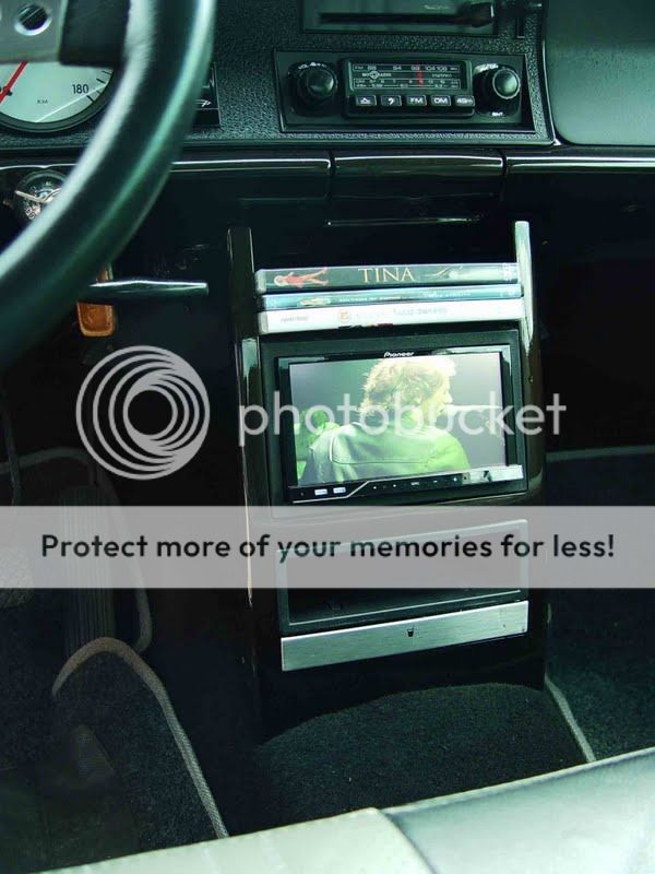

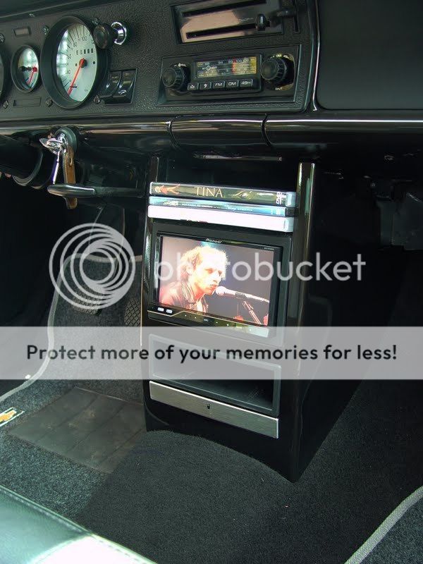

Seguem as fotos dele no carro.

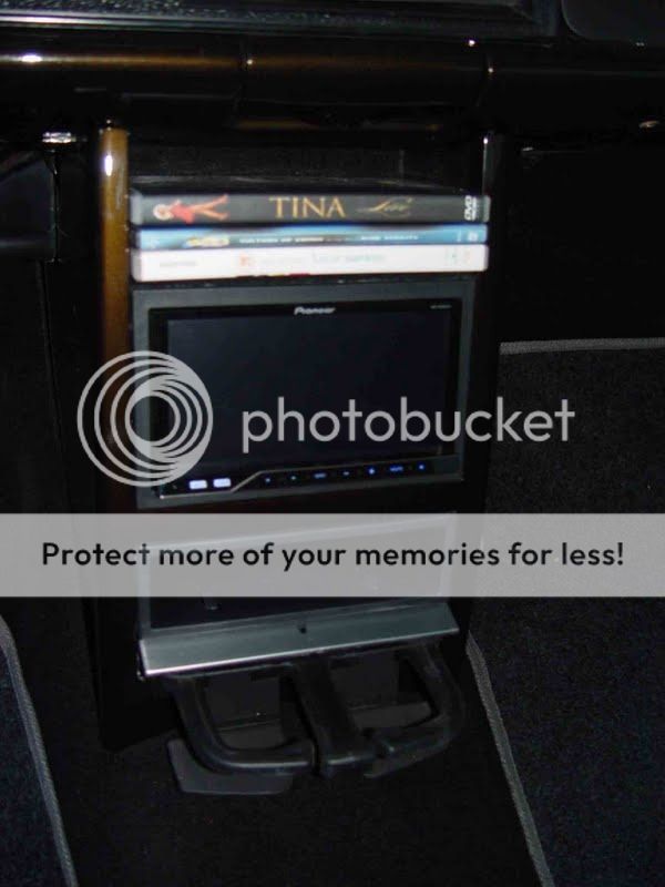

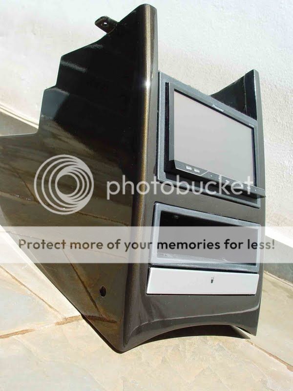

Seguem as fotos do console acabado:
Como o ImageShack, postei no início do post as fotos.
Última edição por marcao90 em Qua 11 Nov - 4:43:10, editado 1 vez(es)

Então everju, dá uma olhada na ultima foto e veja que ficou bom o porta copos bem abaixo de tudo.
Última edição por marcao90 em Qua 28 Set - 6:18:46, editado 1 vez(es)

Pode ver agora Valdair, gostei bastante do resultado, nao ficou parecendo adaptação, ficou parecendo parte integrante do carro.
abração

Dá uma olhada então, Elloco, ficou bem legal e prático.
abração
Última edição por marcao90 em Qua 28 Set - 6:17:43, editado 1 vez(es)

Re: Console para DVD no Opala 74
Mensagem por Malves em Qua 28 Set - 10:17:29
Parabens!!! otimo resultado final! pra mim ficou perfeito!
marcao90
Masculino Número de Mensagens : 163
Localização : São Carlos-SP
Modelo do carro : Opalao 74 Especial
Mensagem por marcao90 em Qua 28 Set - 10:37:43
ORGUN escreveu:bom muito bom pirat
Valew Orgun!
mac-75 escreveu:quer quanto????????????
para fazer um para mim...srsrsrsrsrsrssssssssssssssssss
para mim o melhor que já vi.
Ow cara, dá muito, mas muito trampo mesmo, senão eu faria mesmo...
ban_ban escreveu:trabalhos do marcão comos empre muito bons, mas marcão, cade o topico do carro que nunca mais vi?
uma duvida, não ficou um pouco baixo pra assistir não?
Faaaaaaaaaaala ban ban, obrigado pelo elogio, o tópico do carro está aki http://www.opaleirosdoparana.com/t5451p405-opala-74-customizacao
Pra assistir ficou muito bom, inclusive se quiser a tela fica inclinada.
grande abraço
Malves escreveu:Parabens!!! otimo resultado final! pra mim ficou perfeito!
Valew Malves, obrigado.

excelente cara, vc eh um artista! fala ae o clip q ta rolando no dvd ali e sultans of swing do dire straits.... correto????????parabéns

Então Leandro, se vc pensa em fazer igual ou parecido com o meu, vc deve comprar:
-No meu caso, comprei o porta copos do golf e como ele estava espetado no painelzinho do golf (somente a estrutura interna) o cara me deu a estrutura, o porta obejetos peguei do gol, porque nao tinha do golf, mas o do golf serve certinho na estrutura, paguei R$ 80,00 de tudo.
-Aquela caixinha quadrada que prende o DVD no painel, a minha veio com o DVD, mas dizem que custa R$ 120,00.
-uma placa de isopor para vc moldar as laterais, imaginar e ver tamanho e inclinação e tal, enfim como voce deseja que o console fique no carro,
R$ 1,00
-Kit fibra de vidro, em loja de tintas (uma lata com a resina que vem com uma bisnaga de catalizador + um pacote da manta de fibra).uns R$ 28,00.
-Uma lata de thinner para limpeza, um pincel de uns 3 ou 4 cm para aplicar a resina, lixa 80 para lixar o mais grosso e depois vai comprando outras mais finas para acabamento. R$ 10,00
-Ajeita um vidro ou uma superficie bem plana e lisa, para vc moldar as laterais.
Vai perguntando e vou falando.
abração
