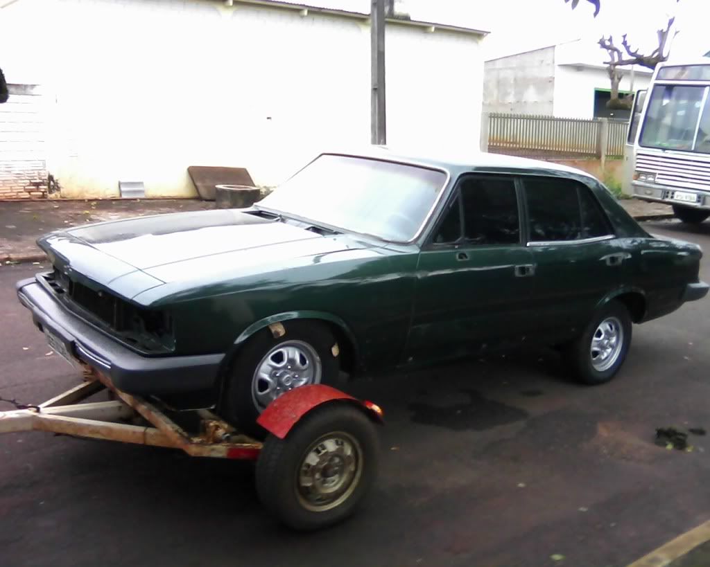

Mensagem por kanalha 88 em Sex 14 Out - 20:29:13
Pessoal to meio sumido to trabalhando muito viajando nem da mais tempo de nada...
mas gostaria de dividir com vcs a reforma do meu diplomata vou fazer tudo que for preciso pra deixa o carro o mais proximo
do novo algumas coisas seram mudadas mas nada que tire a sua personalidade...
quem vai fazer p min eo bidigo (o cara e fera de opala ele sabe tudo inclusive tem uma caravan muito linda turbo e tals )
como estou viajando dependo das fotos que ele mi enviar p posta por hora so as do dia em que ele foi p la 11/10/2011....
por hora e isso ae pessoal...comentarios criticas e pricipalmente sujestoes sao bem vindas.....

Re: Reforma Diplomata 88 6cilindros
Mensagem por raphaelcaronti em Sex 14 Out - 22:13:07
Opa e o opala já ta quase pronto cara!!
parabéns e não esqueca de nos atualizaar!

Mensagem por kanalha 88 em Sex 15 Jun - 9:27:52
como prometido as fotos que ja tirei a um tempo atraz...
frente alinhada e a nova mini frente ja no lugar...
fundo..
ainda vai ser tirada a mecanica pra fazer o a interna dos paralamas longarinas etc...
