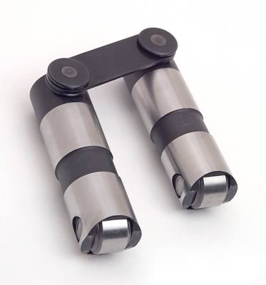

Mensagem por 100 em Seg 25 Ago - 20:10:33
Este são os tuchos da Blazer:
Balancim( a amior relação é de 1.6...do Opala é de 1.75"mas até de 1.70" dá p/ usar)

100, a foto desse balanceiro é do Vortec V6 mesmo??? pq o que eu tinha visto era praticamente igual ao do Opala, porém com relação bem menor (1.6)... e tb não sabia que os tuchos tinha a reguinha que não deixa eles 'girarem' sobre o comando....... vivendo e aprendendo sempre...
Re: balanceiros....
Mensagem por 100 em Qua 27 Ago - 18:12:28
Jeferson_Heerdt escreveu:100, a foto desse balanceiro é do Vortec V6 mesmo??? pq o que eu tinha visto era praticamente igual ao do Opala, porém com relação bem menor (1.6)... e tb não sabia que os tuchos tinha a reguinha que não deixa eles 'girarem' sobre o comando....... vivendo e aprendendo sempre...
É sim Jeferson,
Só que não original...só coloquei a foto p/ quem não sabia,entender como era as reguinhas que você disse...

Mas então o do Vortec não tem a reguinha originalmente??? A foto do tucho roletado do Vortec que tenho no meu 'acervo' não tem a reguinha pra cada par de tucho....
