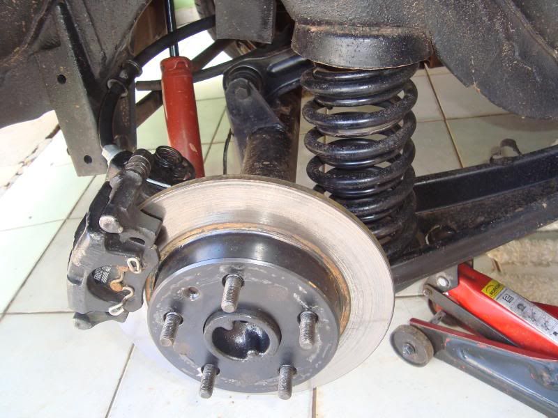

TUTORIAL Freio a disco Traseiro Opala ou Caravan passo a passo DANA OU BRASEIXO

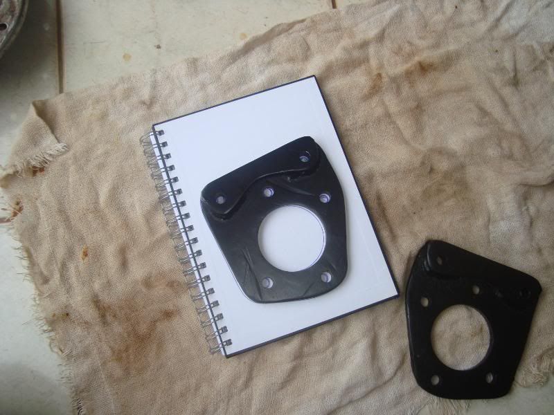

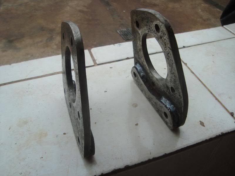

Amigos, peguei as pinças ontem com o torneiro, aparentemente os furos refeitos ficaram bons. Esse final de semana vou tentar montar para ver como fica. Depois posto fotos dos novos furos e da adaptação completa. Fds passado foi cansativo, retirei o diferencial 3,54dana e já instalei o 2,73 bras. Só falta por a transmissao e instalar os freios. Um abraco.

Adriano_BA escreveu:Amigos, peguei as pinças ontem com o torneiro, aparentemente os furos refeitos ficaram bons. Esse final de semana vou tentar montar para ver como fica. Depois posto fotos dos novos furos e da adaptação completa. Fds passado foi cansativo, retirei o diferencial 3,54dana e já instalei o 2,73 bras. Só falta por a transmissao e instalar os freios. Um abraco.
o legal heim, isso ae... desanima não.....

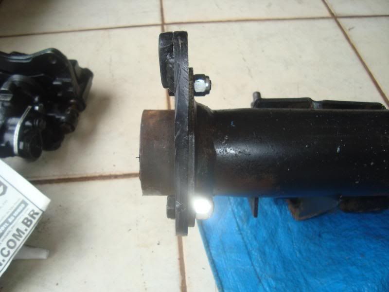

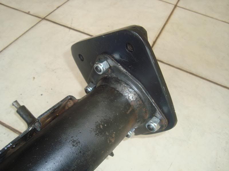

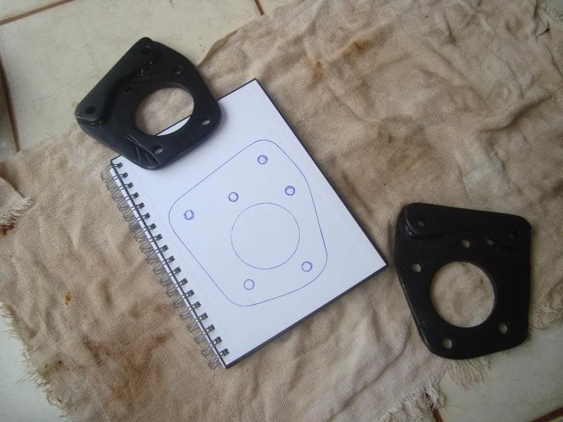

tem como vc mandar o molde por e-mail e as espessuras em mm das chapas a maior e onde fica posicionado as pincas,seu projeto e 10...

Bem legal o tutorial, mas eu tenho uma duvida que talvez alguém consiga responder...
Meu diplo 91 tem os freios a disco originais atras com diferencial braseixos mas quero botar um diferencial dana 30 nele, dá pra usar todas as peças do freio a disco do braseixos e montar no dana? Acho que de adaptação só precisaria daquela flange que prende a pinça né?
E pra tirar do braseixos e montar num dana 44 complica muito? Razz
Re: TUTORIAL Freio a disco Traseiro Opala ou Caravan passo a passo DANA OU BRASEIXO
Mensagem por 100 em Seg 29 Out - 19:36:15
no Braseixos,o que segura as pontas é uma trava lá dentro da caixa de satélite,nos Dana,o que segura é o rolamento na ponta de eixo através de uma chapa por trás do rolamento que é presa pelos mesmos 4 parafusos que seguram espelho...p/ vc usar freio a disco,vc terá que fazer com que consiga usar este mesmo sistema...quando montava alguns(deve ter umas fotos perdidas por aí)eu fazia já o suporte da pinça com este com este propósito...
Até mais...
Modelo do carro : Comodoro 92
Mensagem por Diegoj em Seg 29 Out - 20:19:47
No caso seria isso que o André colocou aqui no tutorial não é?
Mensagem por 100 em Seg 29 Out - 22:54:59
não,este é o suporte da pinça...ele fixou nos mesmo parafusos...mas a chapa que segura o rolamento que me refiro,fica "atrás" do rolamento...se vc colocar este suporte e a ponta de eixo depois,fica longe que a ponta de eixo nem encosta na caixa de satélite...tem espessura correta...eu medi e fiz já o suporte da pinça servindo também como esta chapa que segura o rolamento...mas isto nos Dana...

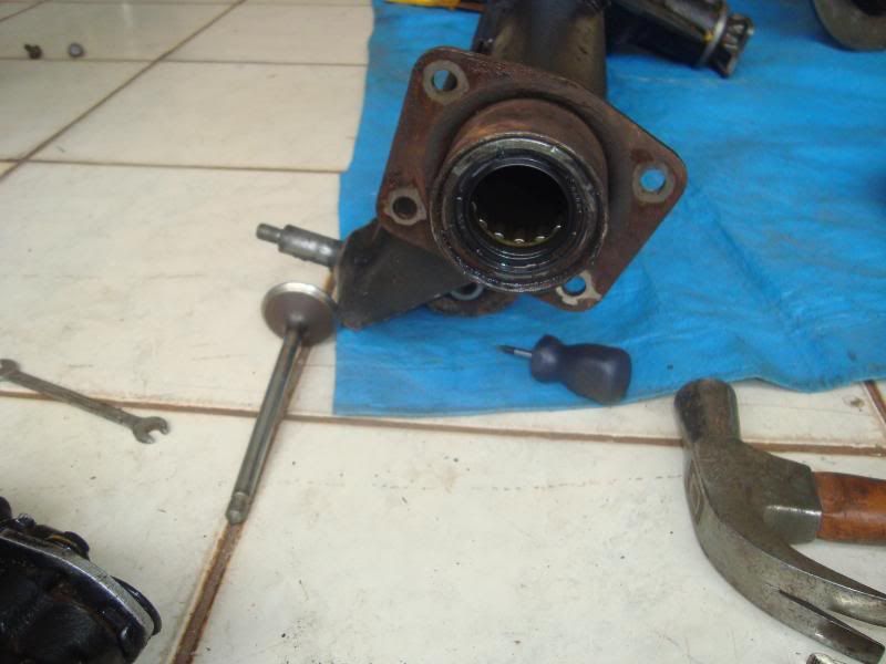

Andre DF escreveu:DIFERENCIAL DANA 30
Peças utilizadas:
Par disco de freio do opala 92
Custou 90,00 reais novos marca hiper freios
Par de pinças traseiras do Tempra
Custou 200,00 usadas no ferro velho
10 Prisioneiros da D20
Custou 50,00 os 10 novos
Cabo de freio de mão opala 92
Custou 60,00
Começe desmontando todo o sistema de freio a tambor
Em seguida marque os espelhos que serão cortados
Retire as pontas de eixo, aproveite e troque os prisioneiros
Corte os espelhos e monte de volta
Monte os suportes
Coloque as pinças
DIFERENCIAL BRASEIXO

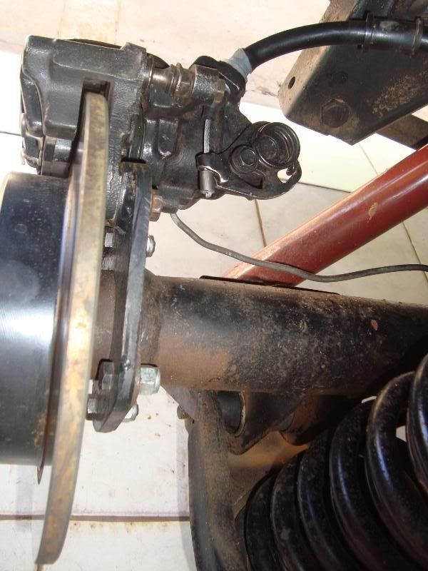

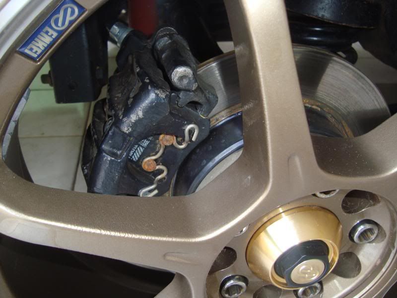

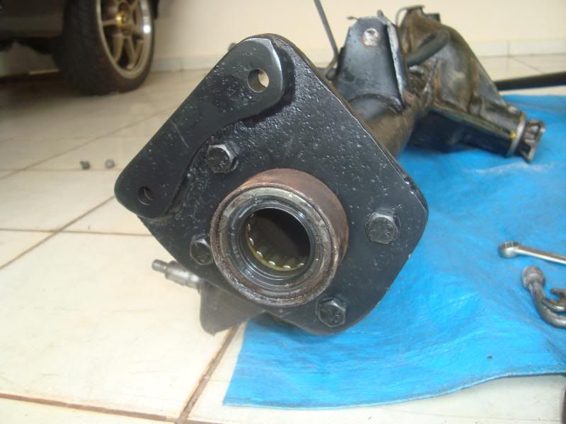

ful_soundcar escreveu:Ola Andre, bom dia,
Instalei o meu freio no mesmo sistema q vc fez, e é claro se nao foce vc com suas fotos nao tinha conseguido, acredite, so que no meu o que mudei foi o suporte, q optei por não fazer aquele corte para encaixar no diferencial, resolvi fazer por inteiro, mas com isso tive mais trabalho, pois desmontei toda as duas pontas de eixo, para que o suporte fosse parafusado, usei chapa de 8mm e um calço tambem da mesma chapa de 8mm, mas tive que lixar em 1mm do calço para centralizar a pinça ao disco, na foto mostra:
Diferencial ja desmontado sem a ponta de eixo
Suporte sem pintar
Suportes ja pintador para nao enferrujar e tirando uma cópia deles.
Suporte ja parafusado
Aqui estou lixando para tirar 1mm no máximo, para centralizar a pinça com o disco, que é coisa pouca.
Aqui os discos ja estava instalados no carro com o cabo de freio de mao tmbem.
"O PULO DO GATO" rsss
Galera nesse ponto é o pessoal da mecanica fazendo a troca do cil mestre, pois o meu ja tinha trocado o reparo e nao estava legal, 280,00 pila, e trocando o óleo do sistema para DOT4, aquele amarelinho, e um pulo do gato ai que eles me dissera, é que observaram o bico de sangria dos freios ficou para baixo, com isso nao conseguiriam-mos nunca sagras estas pinças, pois o ar q fica na parte de cima nao sai, os caras desparafusaram as pinça, e junto com o disco, na maior cautela para nao danificar o tubo de fluido, viraram para cima o sangrador, e ai sim fizeram a sangria, e tirou o ar do sistema traseiro e colocaram de volta.
Pessoal se for fazer a troca do fluido do sistema para DOT4, que eu aconselho muito, procurem uma mecanica q fazem isso mecanicamente, que é bem mais seguro, que evita a derramação de óleo sobre o carro. abaixo a foto.
É ISSO OPALEIRO !!!

Caros Opaleiros, eu faço os suportes para as pinças trazeiras, para dana 30, braseixos ou dana 44 e as pinças marea (ou stilo) ou tempra, que são as mais usadas. As de golf, monza, kadet tem que soldar o suporte no diferencial, não compensa.
O valor é R$80. Ele não é igual aos que estão neste tutorial, são com dois parafusos:
Mas se precisar faço com os quatro, mas dá mais trabalho para instalar. Valor R$130:

entrei em contato com uma empresa que trabalha com aço para ver se eles poderiam fazer o suporte para mim;
me informaram que o material que eles trabalham seria aço 1020.
alguem tem idéia sobre o aço recomendado para este suporte e se poderia ser este aço 1020?

Amigão, Estou precisando do DESENHO desse modelo de suporte pra me confeccionar.
Mensagem por evertonew9 em Sex 25 Jul - 12:57:25
Peças utilizadas:
Custou 60,00
Monte os suportes
Coloque as pinças
Suporte sem pintar
É ISSO OPALEIRO !!!

Estou precisando do DESENHO do suporte pra me confeccionar por meu carro. Alguém ai por me manda?
Everton vc tem fax, porque ai fica do tamanho original, eu te passo o fax e tranquilo.
