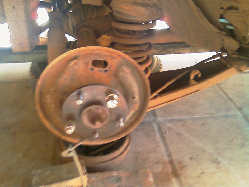

Opa.. queria preguntar... aproveitando o topico, pra trocar os prisioneiros das rodas de tras.. e presiso desmontar o diferenciar e tirar fora o Palier??..
O que eu consegui ate agora foi tirar os prisioneiros fora.. mas sem desmontar nada.. so tirando o tambor de freio, e martelando os que tabao feios.
Mas pra poder montalos nao tenho posiçao.-
Aqui ten uma foto de como deixei, pra nao facer besteira..

é isso mesmo.. coloca eles na posição e puxa na porca.... mas coloca alguma coisa entre a porca e o espelho do semi eixo pra conseguir puxar tudo o prisioneiro novo e não trancar no final da rosca da porca.....
