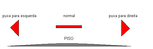

    Minha direção puxa para os dois lados dependendo da inclinação do piso, como na imagem:
    Direção "desorientada" Imagem
    Os pneus são novos, na troca foi realizado serviço de balanceamento, alinhamento e cambagem. Recentemente foram trocadas as buchas da suspensão dianteira. Qual o diagnóstico de vocês? Barra de direção, barra estabilizadora, bandejas???
