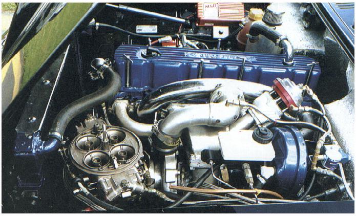

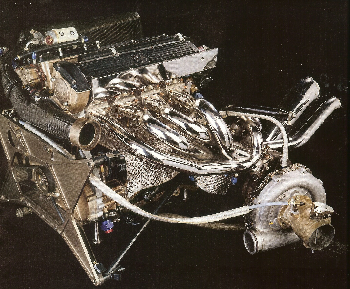

Olha, antes que alguem diga que não funciona, olhem pra esse motor, não é carburado, mas olhem a borboleta na boca da turbina.
Sabem do que é esse motor? É o motor turbo da formula um dos anos 80 tongue
Andei pesquisando um pouco mais pra tentar achar denovo o nome desse "metodo" de turbo, é draw thru turbo e/ou ishi turbo.
Achei até umas fotos pra inspirar vocês:
Fuscão véio
Passat
Esse gol tá com 2 configurações assim, a primeira carburada e a segunda injetada mas com a borboleta na boca da turbina
Draw trhu intercoolado num motor bmw, no site não explicava como funciona, mas como é injetado parece ser igual um turbo normal só que com a borboleta na frente da turbina:
E claro que não podia faltar um 6 canecos né? Não é de opala mas...
