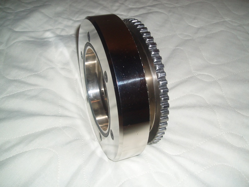

Editei aí seu post da foto...mas nem devia...quase morro do coração quandoa abriu a foto...que Opala LINDO !!!!!!!

Obrigado pelas dicas e pela fotao na verdade queria por a foto de algumas peças e não consegui, vou tentar de novo. Sera que da pra por a roda fonica na frente da polia?

Re: opala injetado
Mensagem por Jamanta em Sab 27 Set - 8:12:57
Agora sim eim...
quem fez a polia, não raspa na travessa???

Re: opala injetado
Mensagem por agnaldo rocha em Sab 27 Set - 14:59:53
Jamanta escreveu:Agora sim eim...
quero uma assim pra van...
Ae Jamanta
A polia eu comprei na limit e mandei no torno pra adaptar a roda fonica de omega

Re: opala injetado
Mensagem por 100 em Sab 27 Set - 21:02:29
Jamanta escreveu:
...não raspa na travessa???
Jamanta,
A fônica näo está na frente...está por trás da Damper...

Agnaldo Rocha, qto gastou pra colocar a rodafonica na sua damper? Gosstei muito do serviço, preciso fazer isso na minha tb.
agnaldo rocha
Masculino Número de Mensagens : 369
Modelo do carro : opala comodoro coupe 78
Re: opala injetado
Mensagem por agnaldo rocha em Seg 29 Set - 5:56:55
ivan.jmf escreveu:Agnaldo Rocha, qto gastou pra colocar a rodafonica na sua damper? Gosstei muito do serviço, preciso fazer isso na minha tb.
Ivan
45,00 reais de seviço de torno + 2,00 de parafuso

Agnaldo, parabens, esta ficando de primeiro mundo este opala, lindo demais. A rodafonica elimina o distribuidor? Como que se faz isto? Valeu

Agnaldo rocha, o suporte do sensor ja bolou algum suporte pra ele? nao teria uma rodafonica dessas por ai pra eu adptar na minha damper?
agnaldo rocha
Re: opala injetado
Mensagem por agnaldo rocha em Seg 29 Set - 18:12:51
crazy dog escreveu:Agnaldo, parabens, esta ficando de primeiro mundo este opala, lindo demais. A rodafonica elimina o distribuidor? Como que se faz isto? Valeu
Obrigado. Sim, elimina, veja os carros mais novos da gm e fiat por exemplo, não tem distribuidor. O sensor de rotação do motor que vai acoplado na roda fonica manda informação pro modulo que manda pra bobina (a bobina tem uma saida pra cada cilindro). da bobina sai os cabos direto pra vela sem passar por distribuidor. è mais ou menos isso.

ivan.jmf escreveu:Agnaldo rocha, o suporte do sensor ja bolou algum suporte pra ele? nao teria uma rodafonica dessas por ai pra eu adptar na minha damper?
ja fiz o suporte hoje. Amanhã vou tirar o conjunto do vira+polia+volante+embreagem pra balancear, daqui ums 15 dias vai tar tudo montado. vou postar a foto da polia com a fonica eo sensor tudo no lugar. A roda fonica eu comprei na concessionaria é do omega 4.1, facil de achar. O 100 falou que a do palio também da certo.

agnaldo ja chegou a encaixar no lugar? pergunto pq pelas fotos parace q vai pegar na carenagem (mesmo sendo por dentro), outra coisa qto custou a rodafonica na concerssionaria?

ivan.jmf escreveu:agnaldo ja chegou a encaixar no lugar? pergunto pq pelas fotos parace q vai pegar na carenagem (mesmo sendo por dentro), outra coisa qto custou a rodafonica na concerssionaria?
Sim ja coloquei no lugar e não raspa mas passa lambendo, tem um detalhe a rodafonica esta com 10mm de espessura, ela media de 10,5mm a 12mm (no lugar que não tem dente ela era mais estreita, agora ta tudo igual. Veja no seu motor se tem espaço de 11mm entre a damper a carenagem. eu paguei pela damper 96,00 reais.
