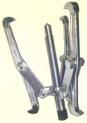

a engrenagem mano, vc tira com isso:
ou então, pode pendurar o virabrequim pela engrenagem (amarra uns arames e passa pelos furos) pendura ele em algum lugar, e aquece a engrenagem, ele vai escorregando lentamente.

nachtwolf escreveu:a engrenagem mano, vc tira com isso:
amigão o vira esta no motor ainda mas vlw
