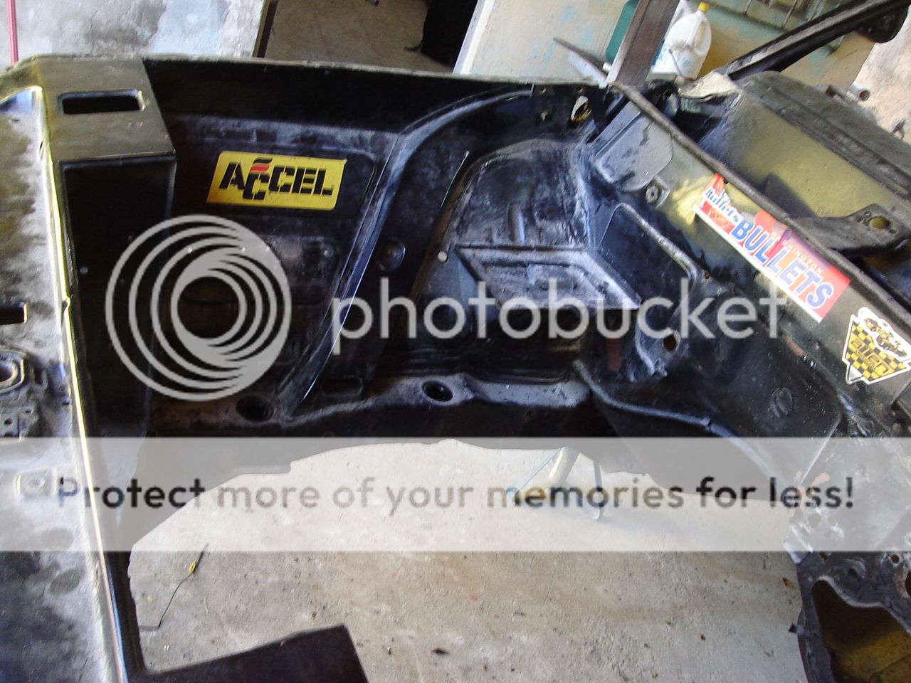

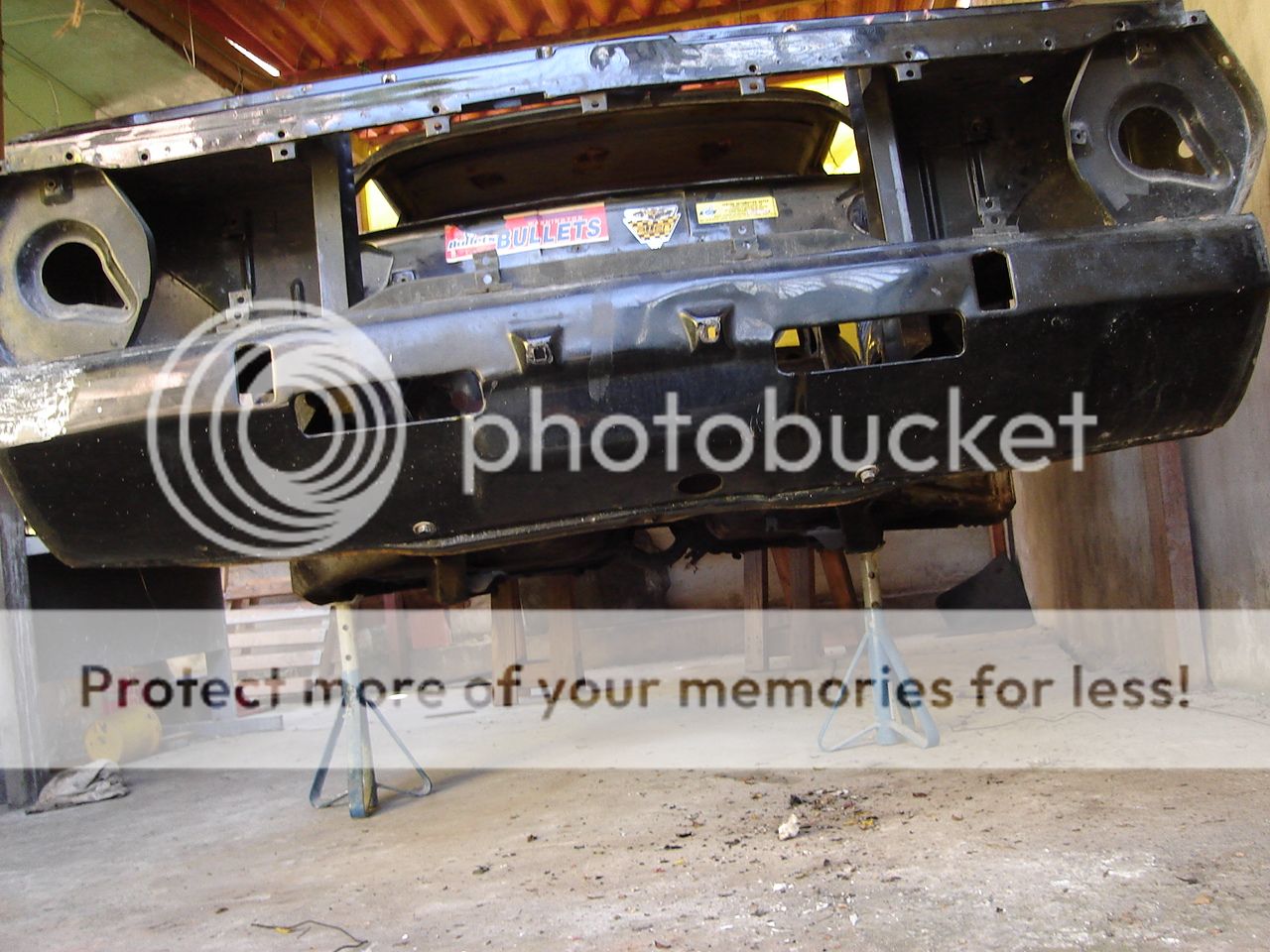

Acho que e chegou a hora de começar a reforma do 73, o processo acredito que será um pouco mais lento que o outro, pois não tenho tanta pressa e nem tempo para faze-lo, mas vou tentar termina-lo em 2 anos.
Achei mais conveniente um outro tópico pois considero este o começo da reforma, espero que não tenha problema junto a moderação
vamos a algumas imagens
Aproveitando para mostra minha nova bike de backup

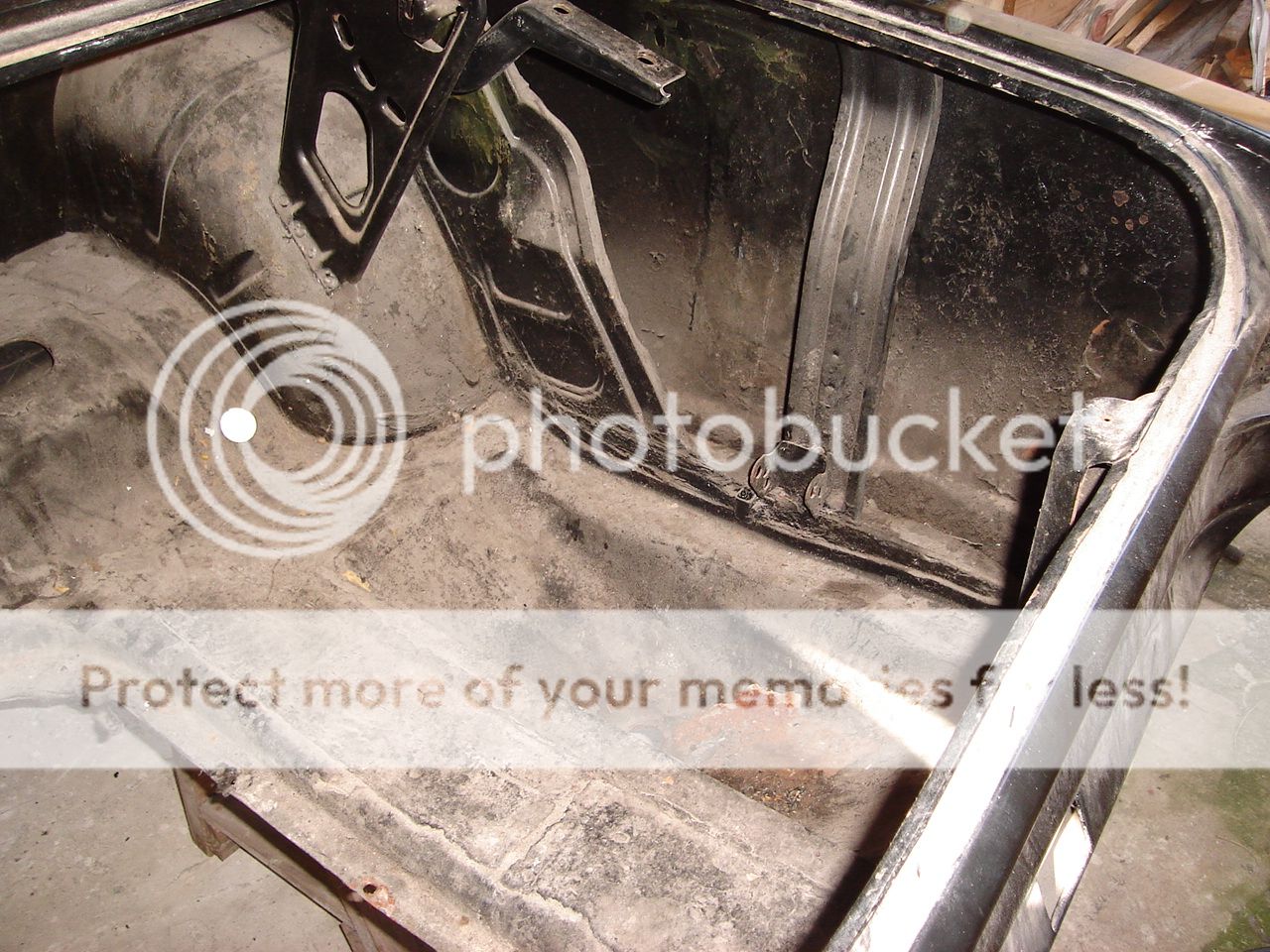

Serviçinho feito para acomodar a turbina que terei que desfazer
aproventando os cavaletes reciclados

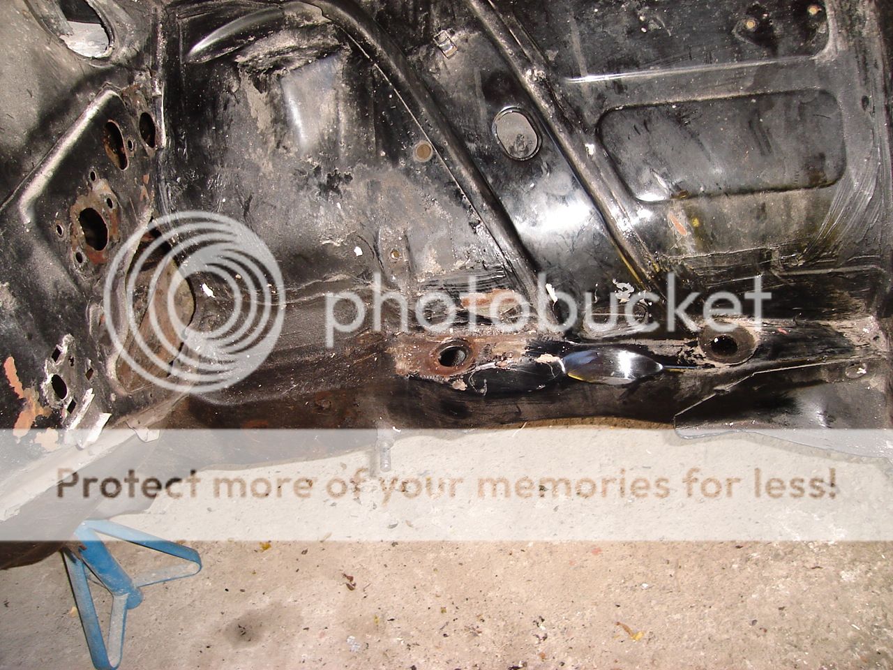

e o primeiro remendo na carroceria

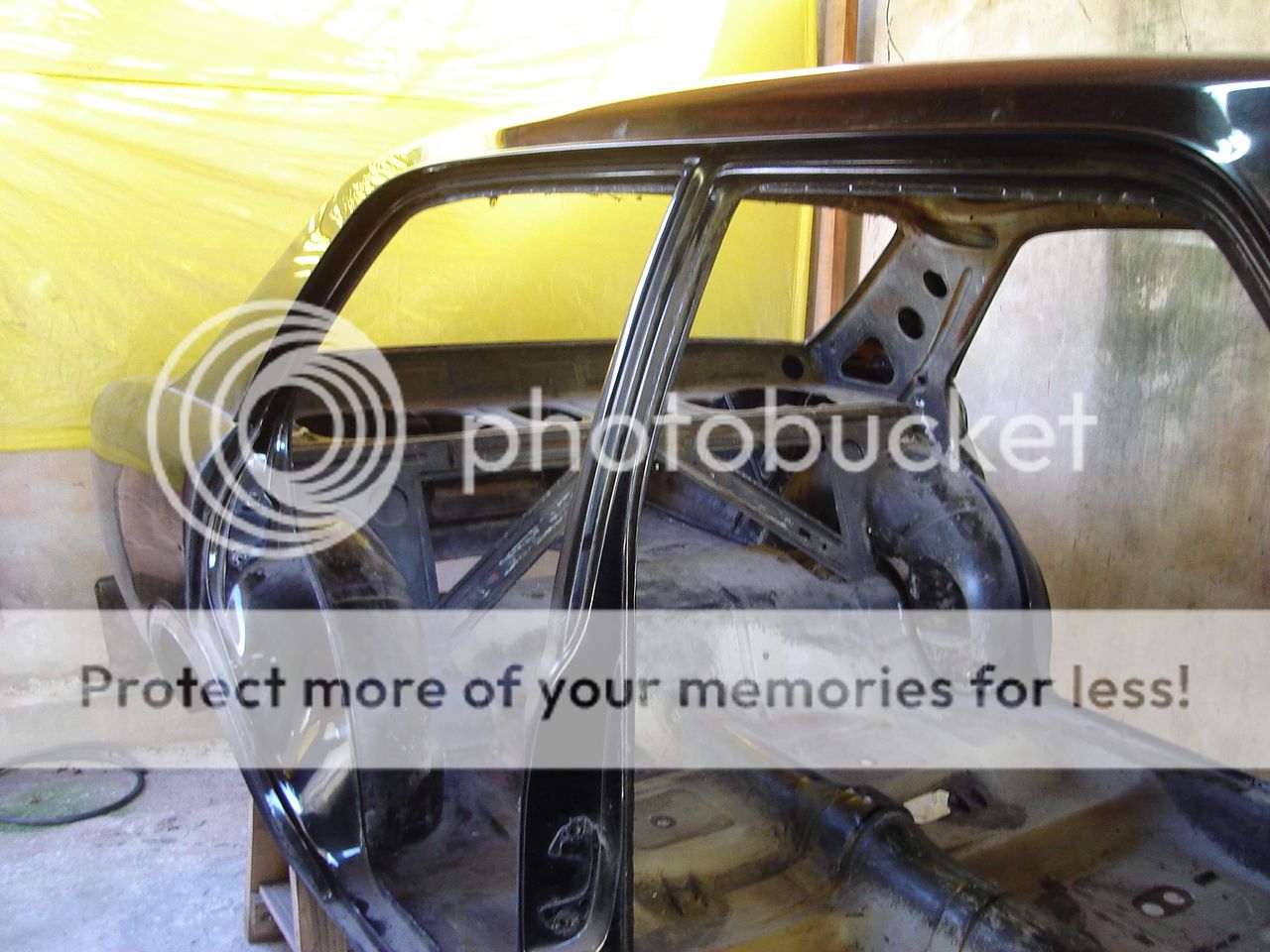

Continuando...

q bom um tópico de um novo projeto do MARCOS. mtas informações, dicas e fotos interessantíssimas virão!
tb n entendi bem q parte eh a do primeiro remendo..

Mensagem por ^Marcos^ em Seg 6 Ago - 10:49:56
branco 75 escreveu:q bom um tópico de um novo projeto do MARCOS. mtas informações, dicas e fotos interessantíssimas virão!

Esta parte é a caixa do farol direito, a parte remendada faz parte da saia dianteira e parte da frentinha onde é fixado o paralama direito

É um primer epoxi, tem aderencia muito superior aos demais, tendo maior aderencia, a proteção é maior, devido a isto vou usar em toda parte de baixo do carro.
uso: catalisar, aguardar 30 minutos, diluir se for o caso, aplicar com pistola da mesma forma de um primer pu.

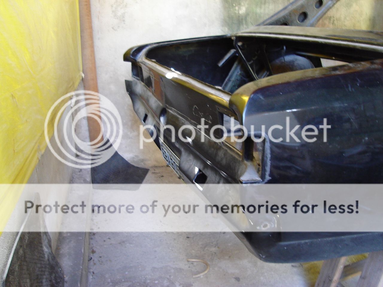

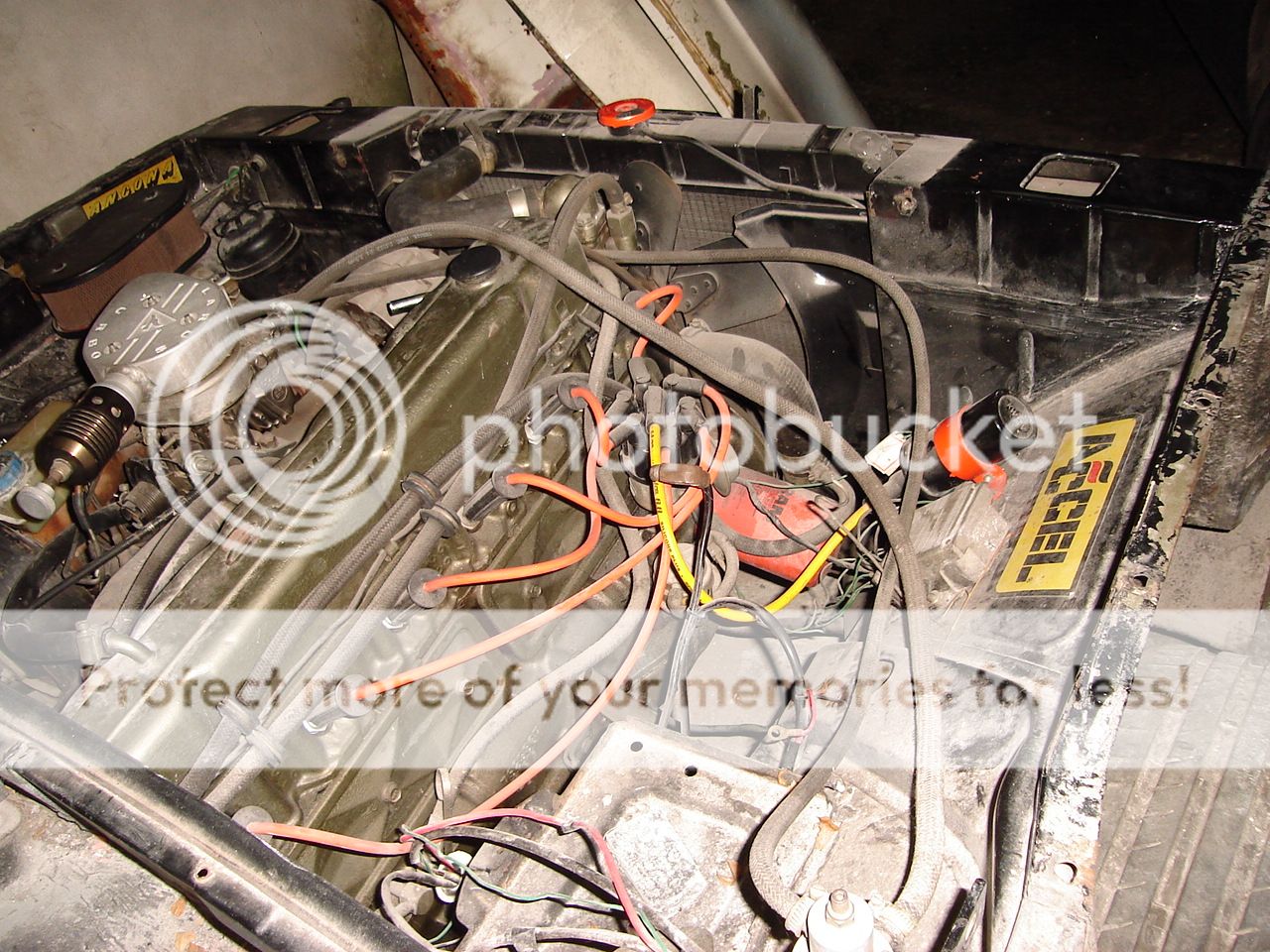

Re: Opala 73 - Reforma
Mensagem por ^Marcos^ em Qua 22 Ago - 21:06:55
Continuando, devagar, bem devagar

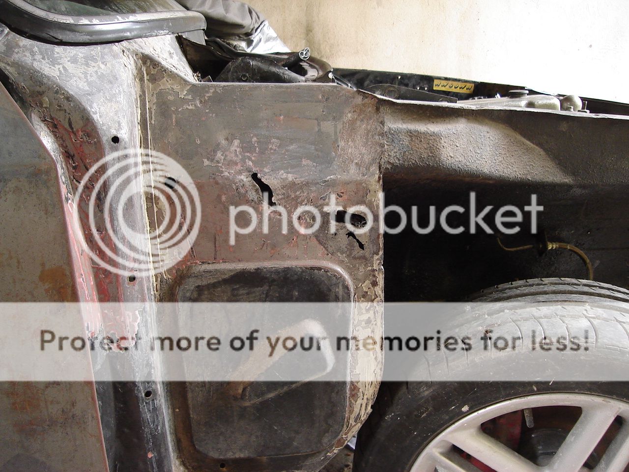

Aqui alguns efeitos colaterais da turbina, os pontos Mig originais tricaram e tambem um pequeno trincado no paralama interno
depois que toda a frente estiver removida, começo as soldas nela

Engraçado que meu opala 74 estava com o mesmo trincado no mesmo paralama interno, identico!
Creio que esse problema é de serie, ou por causa do 6 cilindros mesmo hehe
