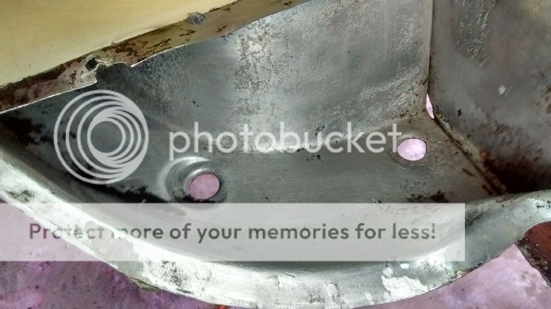

Gostaria de saber se o amigo pinta (wash primer, primer) as peças antes de pontear?, Quando ponteia não queima o primer, ficando exposto a oxidação ?.
Muito Obrigado.
Dependendo da peça eu até faço a pintura (com tinta mesmo) antes de pontea-la, a queimadura do ponto não chega a 2cm ao redor do ponto, depois de dado o acabamento eu retoco a parte queimada
Nas partes internas posso usar o preto fosco vinílico e depois um primer PU somente ou precisa usar mais alguma tinta ?
Na minha opinião preto fosco vinilico é para acabamento e não para criar a ponte de aderencia, mas se vc costuma usar beleza.

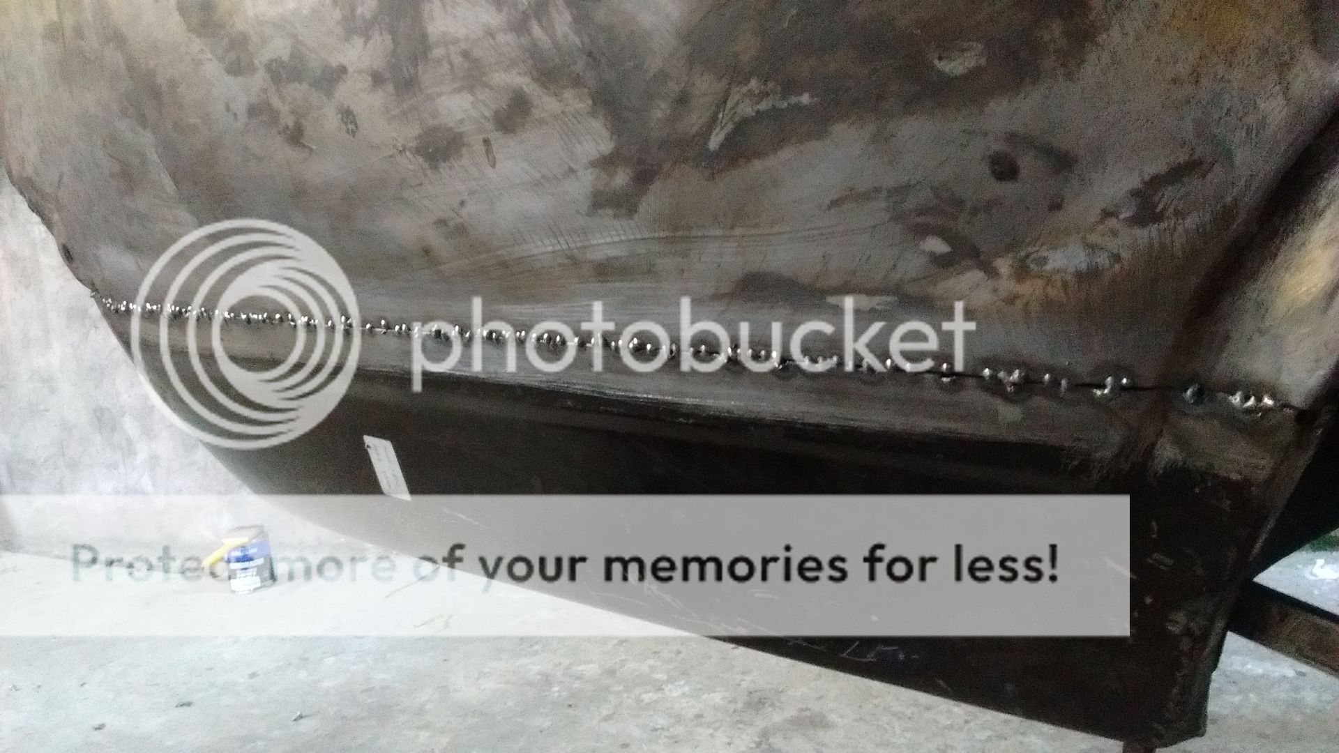

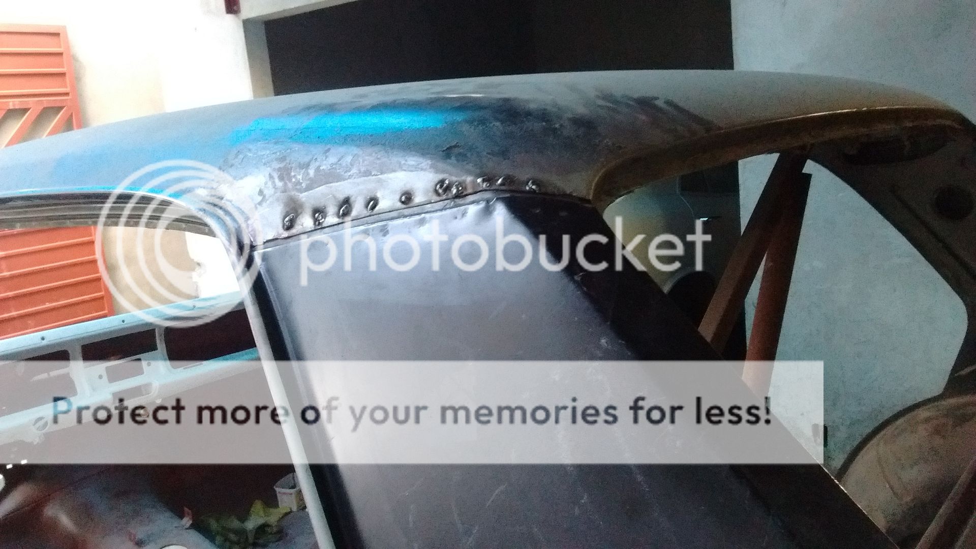

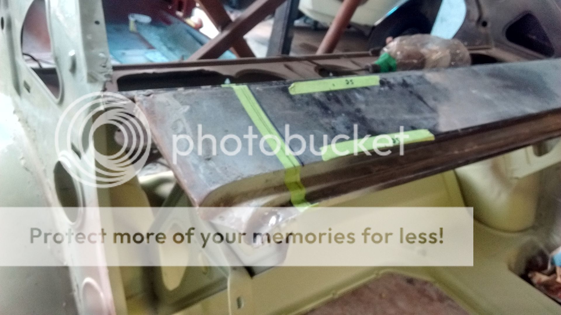

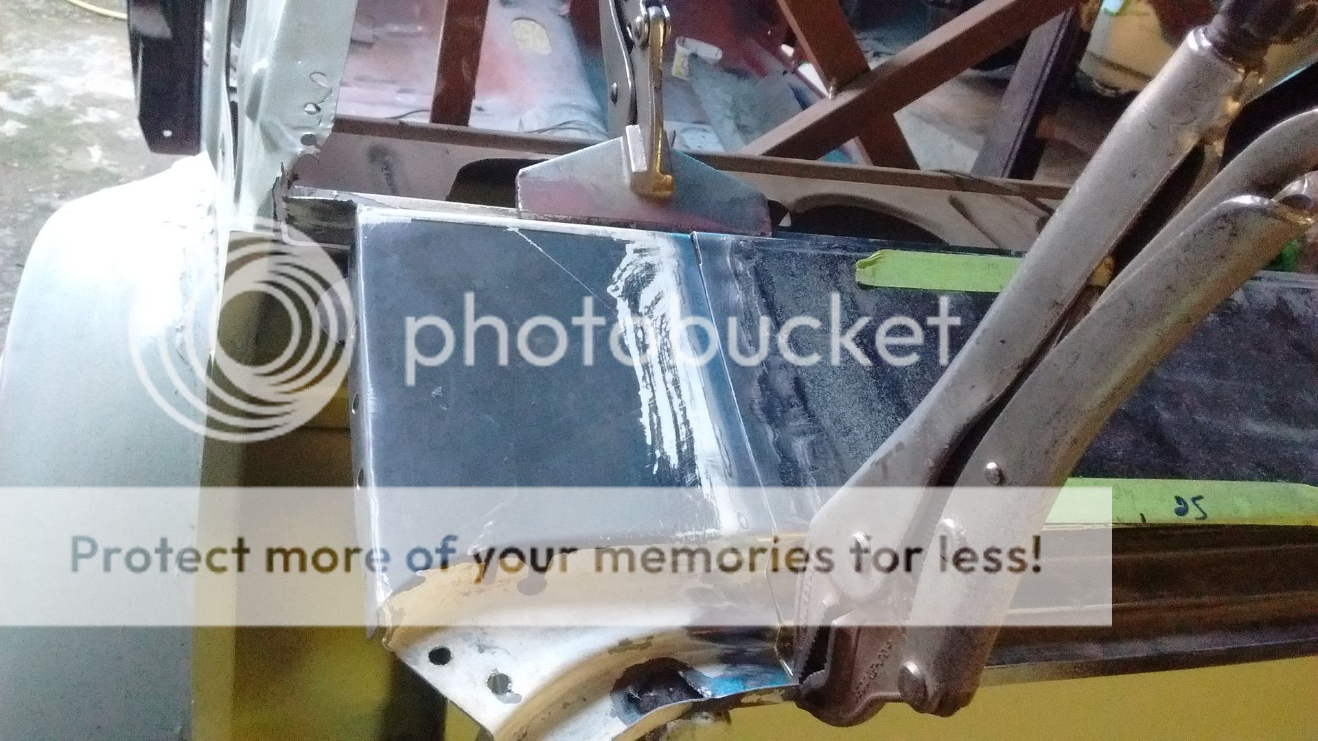

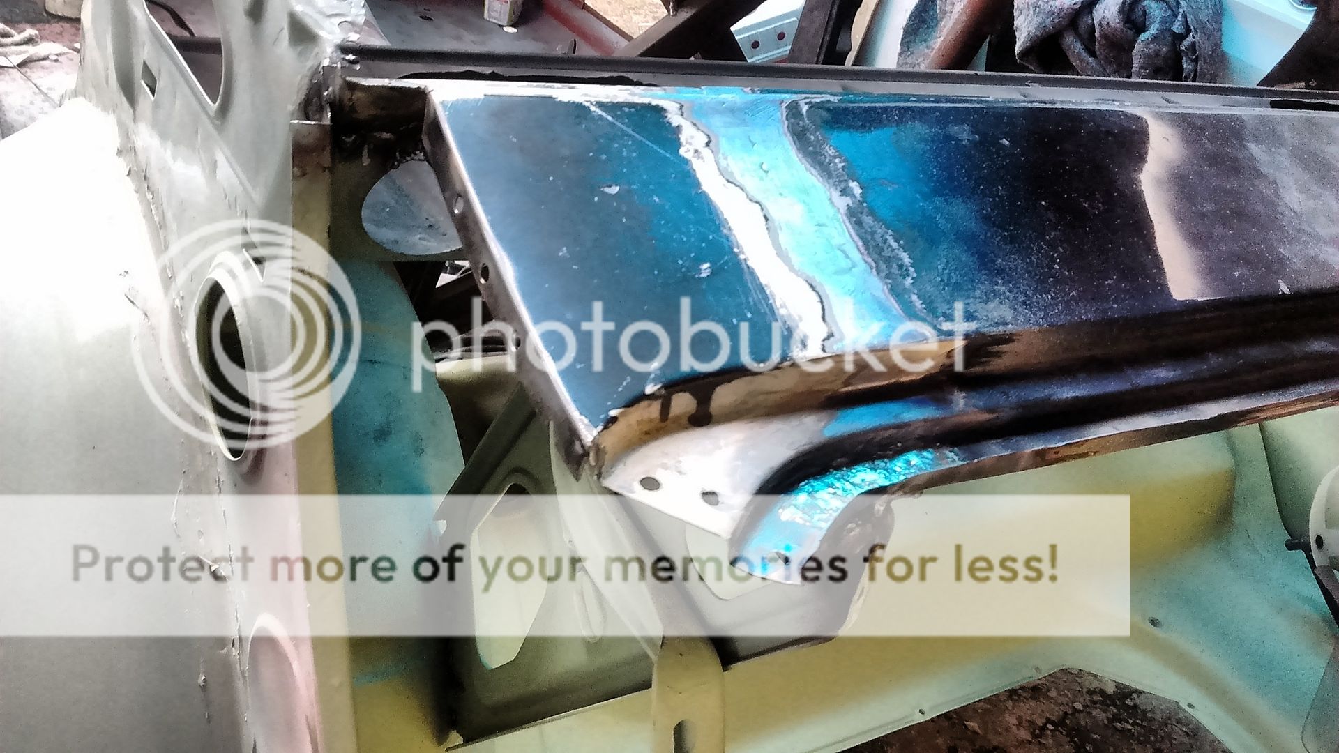

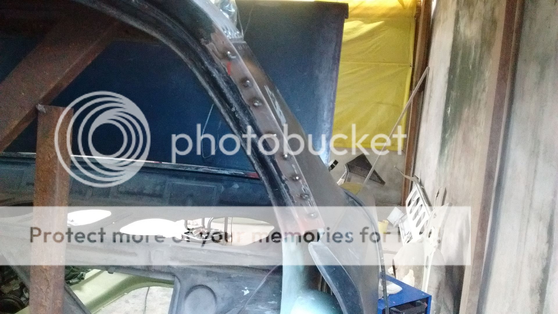

Olá Marcos, estou acompanhando essa restauração.
Como estou restaurando meu diplomata, algumas dúvidas sempre aparecem e vez ou outra venho aqui no fórum para pesquisar a resposta.
Nessa última foto notei que ponteou o fundo da lateral traseira, algo que estou por acaso trabalhando no meu projeto. Contudo, eu ponteio com a MIG sem gás, que é a máquina que tenho, mas penso em comprar uma MIG com gás ou TIG, essa justamente para fazer solda corrida.
Notei que os pontos são distantes um do outro e ficaram espaços a serem preenchidos com alguma coisa, não sei se estanho ou massa.
Como estou pensando em comprar a TIG justamente para preencher espaços como esses, gostaria de saber qual o procedimento que você usa, se esmirilha os pontos e preenche com algum produto específico.
Muitas peças do meu opala está aguardando um acabamento que acredito ser possível somente com uma TIG ou oxi-acetileno, mas se der pra fazer com estanho, por exemplo, tenho algumas barras aqui e um maçarico GPL pra derreter, será que fica bom? Penso se com o tempo a peça possa trincar ou algo do tipo.
Re: Opala 73 - Reforma
Mensagem por ^Marcos^ em Ter 01 Mar 2016, 7:44 pm
Eu não terminei o remendo na lateral, inclusive esta lateral será trocada, estou soldando o remendo sómente para demonstrar que é possivel fazer uma emenda no meio de uma lateral sem ondular a peça
Todos os espaços serão preenchidos, mas os pontos são dados separadamente para não aquecer demasaadamente a chapa e não ocasionar ondulações
Tambem quero demontratrar que é possivel fazer um bom reparo na lateral com ela no lugar, pois com a peça fora é bem mais facil
vc pode usar o maçarigo com glp tranquilamente para estanhar

E esses espaços serão preenchidos com estanho ou teria que dar mais pontos?
No caso, eu tenho um fundo de lateral para trocar, mas penso em retirar a peça pra trocar, contudo, vou ponterar com ela no lugar para pegar o alinhamento, mas como esses remendos são parelelos, a parte final, que encaixa no painel traseiro, não vem com a divisão, mostrando à primeira vista que a peça foi trocada. Então, preciso trabalhar a peça, dobrar e fazer a junção com o painel, o que acho melhor fazer com a peça fora.
Agora, o problema para mim está nesses espaços entre pontos, pois o aparelho que tenho aqui é MIG sem gás, então não passa de um quebra galho para dar poucos pontos, e preciso de outro aparelho, não sei se MIG ou TIG, para fechar todos os espaços entre pontos. O que sugere?

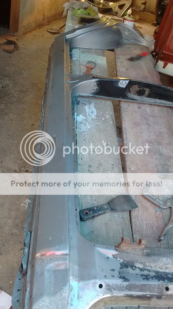

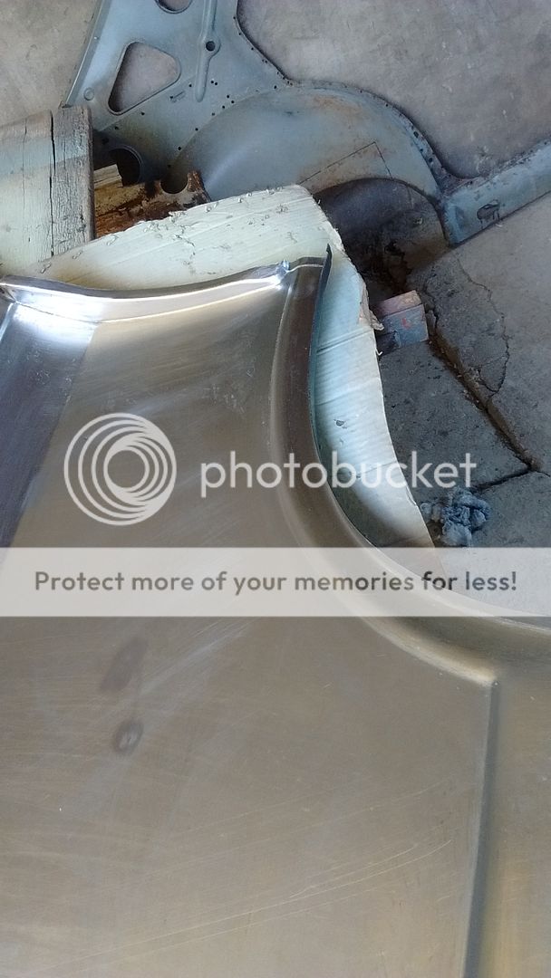

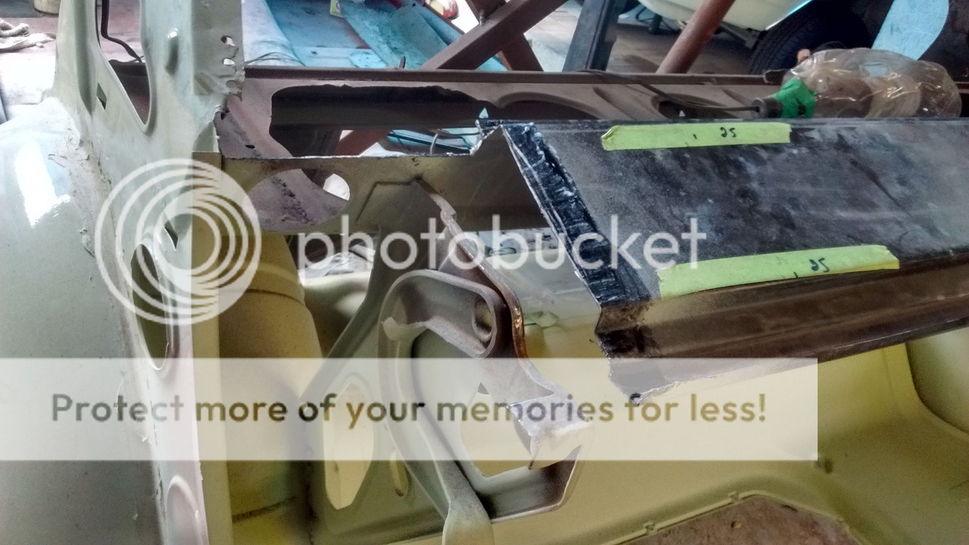

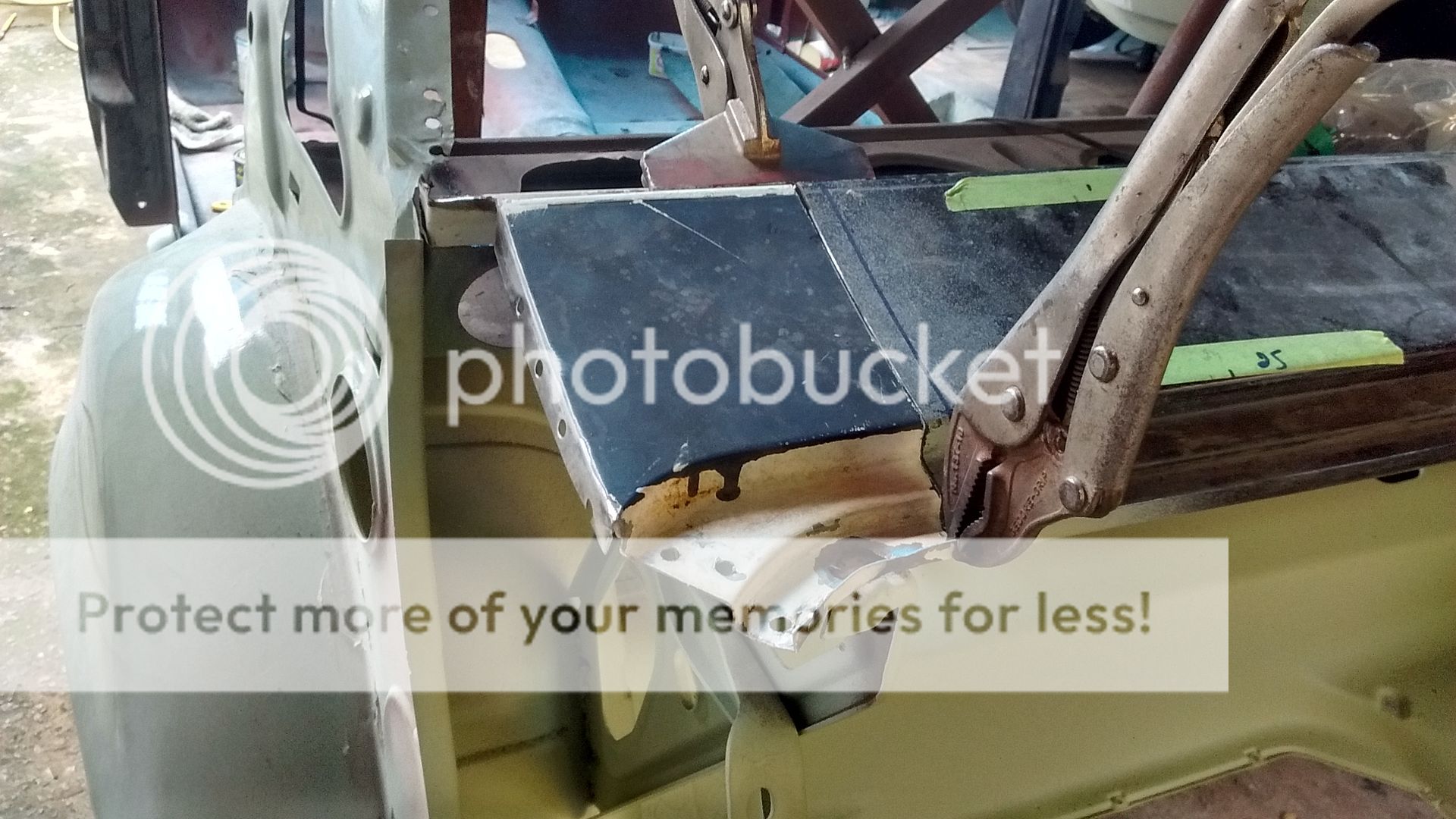

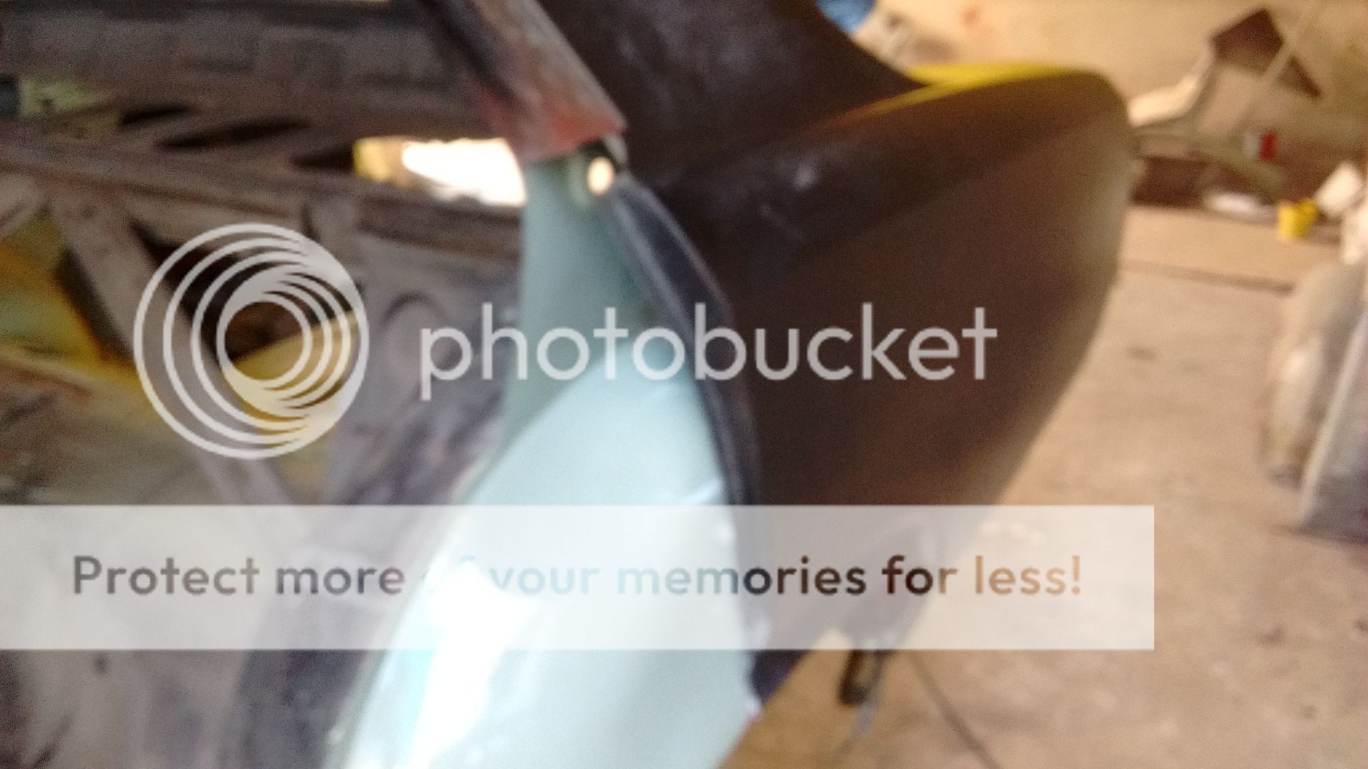

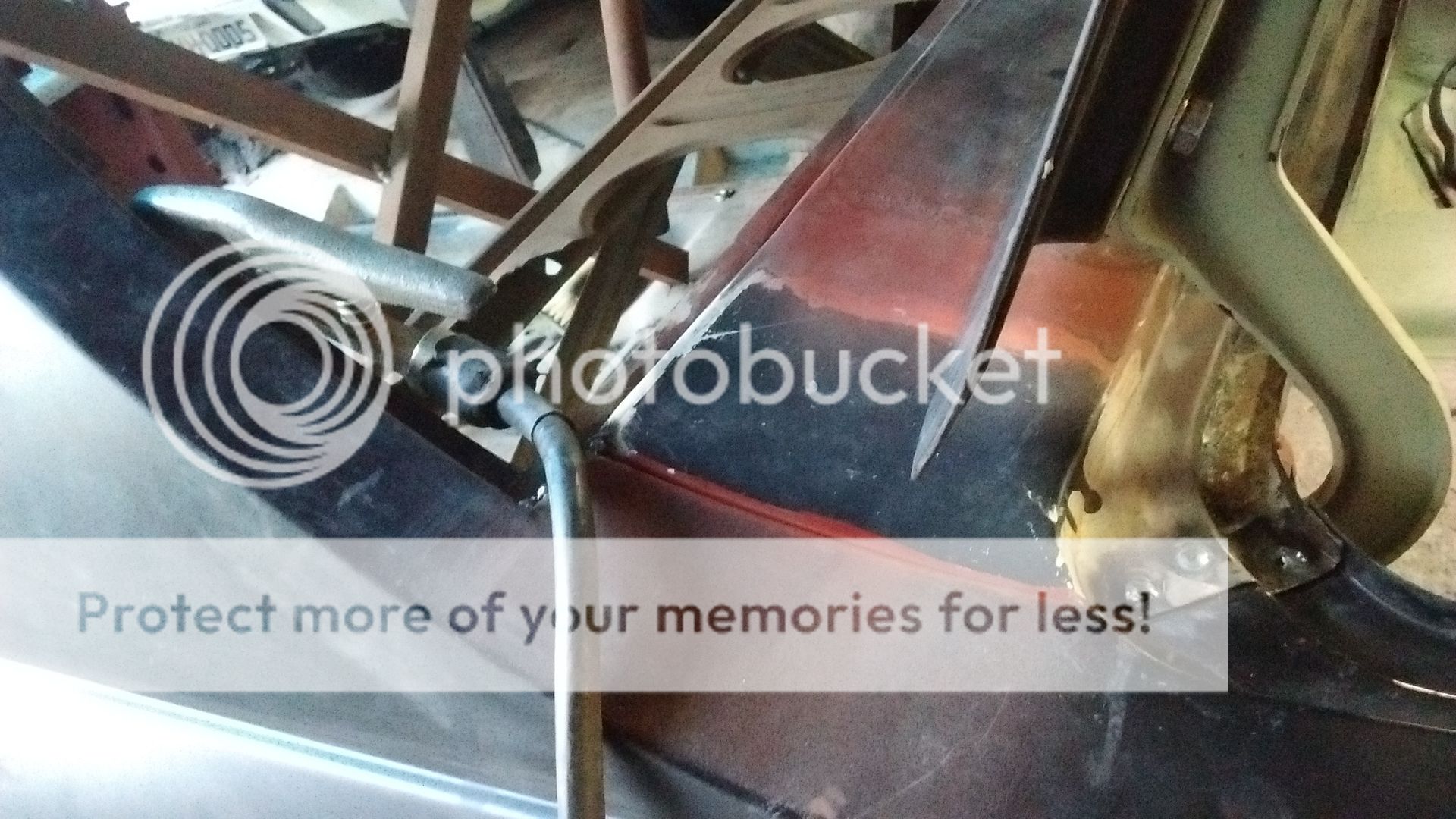

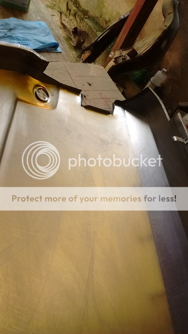

Voltei a mexer um pouco no Opala preto, pois estou me recuperando de uma fratura no punho e vou ficar afastado do trabalho por um tempinho, como estou um pouco ocioso vou dar umas marteladas nele
Fazendo uma caixa de estepe com pedaços de outras, a do 73 é diferente
a ponta da longarina um pouco enferrujada, facil de resolver
Quase resolvido, falta o epoxi
Moldura que será usada
tinta removida, basta resolver pequenas ferrugens, desamassar e algumas soldinhas e a moldura fica nova
Mensagem por França em Qua 31 Ago 2016, 7:08 pm
Marcus,
Como vc esta fazendo para despontear as chapas ?
Usa furadeira e uma broca de 6 mm ??eu estou fazendo dessa maneira, porem da muito trabalho além de ser demorado .... tem alguma maneira mais prática ?
Mensagem por Glaucio Missioneiro em Qua 31 Ago 2016, 8:48 pm
Eu quando me botei a despontear chapas usava (seguindo orientações do Marcos) uma borca de 4mm pra iniciar o furo mais fácil, depois terminava uma com uma de 8mm.
Tem que ter força de vontade pra encarar isso.
Em tempo, mais uma vez, parabéns Marcos.
Mensagem por ^Marcos^ em Qui 01 Set 2016, 12:59 pm
França escreveu:Marcus,
Glaucio Missioneiro escreveu:Eu quando me botei a despontear chapas usava (seguindo orientações do Marcos) uma borca de 4mm pra iniciar o furo mais fácil, depois terminava uma com uma de 8mm.
França, eu faço como o Glaucio disse, quanto a dar trabalho, vc pode levar em uma oficina ou contratar alguem para fazer para vc.
Eu faço porque não tenho como pagar uma oficina para fazer o trabalho da forma que eu quero
Boa sorte França
Valeu Glaucio obrigado pelo elegio
Mensagem por França em Sex 02 Set 2016, 4:04 pm
^Marcos^ escreveu:
Boa sorte França
Obrigado Marcus,
Na verdade quando disse algo com relação mais facil pensei em alguma broca diferenciada e tal. Estou fazendo com a broca de 6mm dá trabalho realmente mas se não tem outro jeito vamos pra cima !! rsrs
Mensagem por ^Marcos^ em Sex 02 Set 2016, 5:28 pm
França escreveu:
^Marcos^ escreveu:
Boa sorte França
Obrigado Marcus,
Na verdade existe, procure por desponteadeira pneumatica
Mensagem por Glaucio Missioneiro em Sex 02 Set 2016, 5:31 pm
Baratinha....
http://produto.mercadolivre.com.br/MLB-759804577-desponteadeira-pneumatica-pistola-at6054k-puma-_JM
França
Masculino Número de Mensagens : 172
Modelo do carro : Diplomata, opala 71 6cc
Data de inscrição : 12/03/2013
Mensagem por França em Sex 02 Set 2016, 6:06 pm
Glaucio Missioneiro escreveu:Baratinha....
Deus do céu, por esse preço compro 200 reias de broca e fico meses aqui !! rsrsrsrs
Se quero fazer bem feito tenho de ter paciência e vontade !!
vou fazer o mesmo que vocês, broca 4mm e depois 6 ou 8 mm para finalizar
Mensagem por ^Marcos^ em Sex 02 Set 2016, 6:57 pm
França escreveu:
É isso ai
