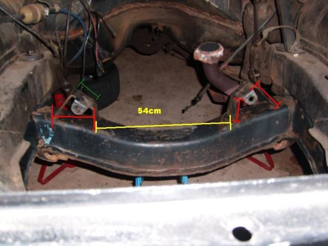

Eai galera
Se alguem tiver com um agregado 6cc por aí desmontado e tiver a gentileza de tirar essas medidas destacadas na foto eu agradeço e muito e se possivel medir o angulo das curvas.
Antes de mais nada, eu fiz os suportes q o caravan_sw ensinou, mas eles não estão dando muito certo....Acho mais facil faze-los da medida original, já q os dois são iguais e tem o mesmo angulo e tenho uma cantoneira U q encaixa certinho no coxim original..
desde já agradeço.
valeu

Cara, esses suportes não são iguais o direito e o esquerdo são diferentes. É melhor você ir num ferro velho e pedir pra tirar a medida/angulos das duas peças. No meu caso eu consegui comprar esses suportes de um agregado que tinha dado perda total, aí parafusamos ele no motor e descemos no cofre com uma girafa. Colocamos o motor bem alinhadinho,tanto dos lados quanto o espaçamento dianteiro e traseiro e também a inclinação do motor pra trás. Quando estava tudo conferido, ponteamos com solda os suportes no lugar, tiramos o motor deixando os calços no agregado. Com o motor fora soldamos completamente os suportes e pronto.

nas minhas, os suportes de ambos os lados são iguais, a distancia entre os suportes é de 33,5 cm, angulos sem chance de medir

O problema é q por aqui não tem opalas 6cc, o unico q encontrei o cara adaptou os suportes do 4cc (soldou outros dois mais pra dentro e colocou o motor) um serviço bem porco...
Se por acaso encontrasse um agregado de opala 6cc por aqui com certeza eu compraria ele...rsrs
^Marcos^ escreveu:nas minhas, os suportes de ambos os lados são iguais, a distancia entre os suportes é de 33,5 cm, angulos sem chance de medir
Sds
Valeu, mas teria como medir a altura q está marcada na foto ??
Valeu

qual altura?

As q estão marcadas com os traços vermelhos e verde...
Malves, eu fiz esses suportes porem não obtive bons resultados, então gostaria de confeccionar os suportes com as medidas originais.

Altura:
Esquerdo dentro = 5,5 cm
Esquerdo fora = 9,5 cm
Direito dentro = 5,5 cm
Direito fora = 8,5 cm
largura do suporte 6,0 cm
Realmente o colega tem razão os suportes são um pouco diferentes.
outra coisa os suporte não ficam em linha reta com o agregado ele lançam o motor um pouco para frente, se deixar reto o motor vai ficar muito para traz, acho melhor seguir o conselho do colega que fez o topico de adptação, coloque o motor e com ele no lugar marque os pontos de fixação dos suportes

Só uma duvidazinha....Lado esquerdo q vc mediu seria o lado do motorista ou olhando de frente ???
Muito Obrigado pelas medidas.

Então as medidas ficaria assim ?

lado esquerdo é o lado do motorista.

Pronto Marcos, brigadão mesmo cara...
Esse final de semana irei confeccionar os suportes pra ver se vão dar certo.......
