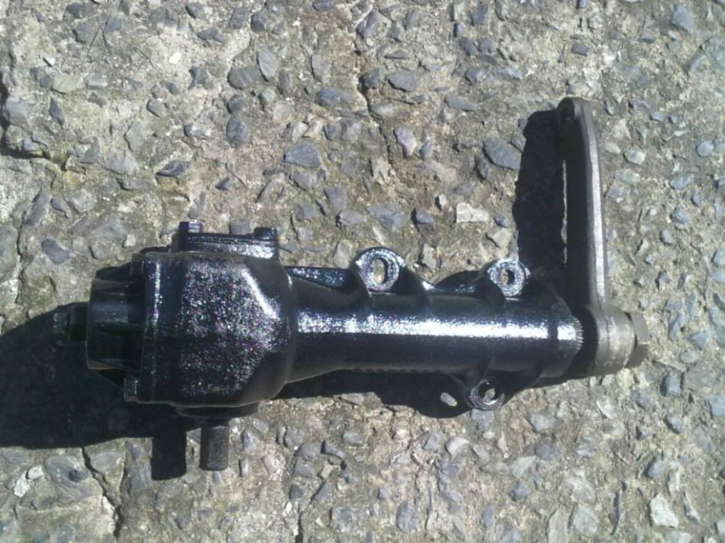

estou quase fechando um Kit de DH de um Opala 79. Porém, a dúvida é a seguinte:
Esse kit encaixa no meu veículo datado de 1974?
Pergunto isso devido aos fatos:
O Opala ano 1974 possui a chamada caixa de direção com varão, conforme ilustrado abaixo:
O veiculo datado de 1979 possui a caixa sem o varão, e a coluna de direção do supracitado, possui a chave de ignição nela, conforme ilustrado abaixo:
Resumindo,
se eu trocar o kit todo, caixa + varão, eu consigo manter a chave de ignição no painel?

eu adaptei a minha! é barbada e fica show!
você usa a caixa hidráulica, a bomba (eu comprei a pescoçuda), e adapta a coluna.
precisa de uma coluna moderna e sua coluna antiga;
vai precisar de um acabamento de assoalho. (achei difícil encontrar um bom)
tem um tutorial do marcos para adaptação da coluna aqui no forum muito bom!

Algumas fotos que fiz da minha coluna adaptada. (Importante ter atenção nas medidas)

esqueci de mencionar,
voce vai precisar trocar os terminais de direção, o varão que liga os dois terminais tambem;
o da direção hidráulica é curvado.
