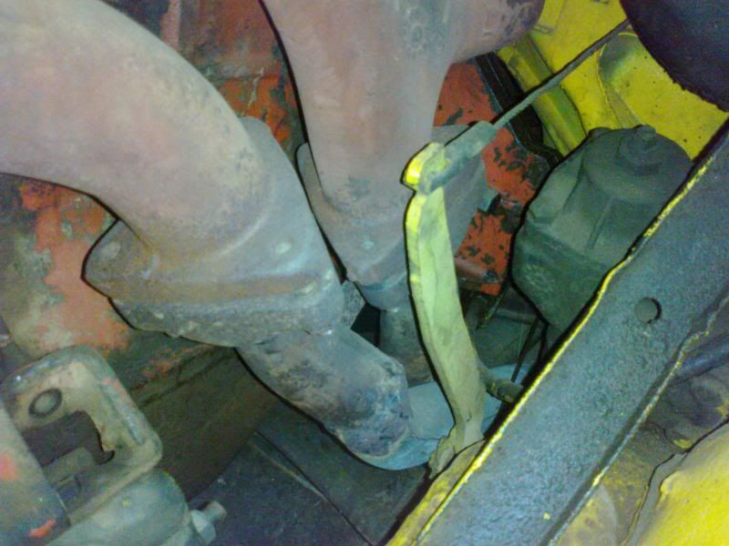

    Caros Opaleiros, comprei (e ainda nao instalei) um dimensionado de inox (Truck) para o Opala 74 6 cilindros, informaçao que tive que tenho que retirar o pino da alavanca do freio de mao que fica na longarina e adaptar um conjunto de alavanca de freio de mao no tunel como nos Opalas 79 em diante, procede essa informação?

    Se for um escape TRUCK dos bons, eu retirava a alavanca do freio de mão, pq escape dos bons é dificil econtrar, mas se for daqueles de prateleira, comunzinho vende e troca por outro modelo.
    Quando eu comprei o meu dimensionado na Soffiatto também tive de retirar a alavanca do freio de mão na longarina, mas preferi fazer isto pq o escape todo artesanal, dobrado na areia, sem emendas, nem rugas, todos os canos com exatamente o mesmo comprimento, funil exatamente no tamanho que eu pedi com prisma interno e tal.... não ia encontrar outro que desviasse da alavanca, não há espaço. Estou andando até hoje sem freio de mão... mas assim que der vou colocar o freio de mão no assoalho, ja até comprei o console monocromático pra ficar tudo original 79, como meu carro é 78 a diferença maior é o console...
    No 74 vc deve pesar o que quer manter de original, se teu carro for totalmente original, não vale a transformação, mas se tiver um motor mais esperto, visual mais esportivo e tal... eu mudaria a posição do freio de mão...

    Pensando a respeito do que eu fiz na época, e com essa sua dúvida, ainda há mais uma forma de fazer o freio de mão continuar sob o painel e montar o dimensionado retirando a alavanca da longarina.
    Se mandar fazer o cabo do freio de estacionamento um pouco mais longo e montar um conduite entre o painel corta-fogo e algum ponto sob o carro (existe algumas esperas por onde o cabo de aço passa que podem servir de apoio para o conduíte), basta enrolar o conduíte naquelas mantas térmicas e prede-lo um pouco afastado do dimensionado... o cabo de embreagem tb passa do lado do dimensionado, e derrete se não enrolar nada...
    Hehehe, gostei dessa idéia, acho até que vou fazer na minha Caravan tb... assim posso voltar o console da 78 que é mais bonito e não precisa soldar nada no túnel, mantem original...
    Me ajudem a pensar pessoal, acho que essa pode ser a solução... quem tem mais idéias??

    Olha,
    eu faltei nas aulas de interpretação de texto...mas pelo que entendi,o Jeferson sugere retirar a haste e o pino e colocar um cabo direto da alanvaca(no painel no caso) até o cabo que vem das rodas...
    se for isto,digo que não fica bom...já fiz...o Jeferson deve lembrar daquele meu ex cupe amarelo que estava montando V8...
    pois bem,no caso do V8,não é só cano que entra em briga com o pino do freio e sim,cabeçote,dimensionado etc...tive a brilhante ideia de cotar o pino(disto não me arrependendo,por causa do motor)e fazer um cabo direto saindo da alavanca até lá atrás...
    pois bem,fiz assim: peguei p/ o conduíte o próprio cabo traseiro do freio...corte e retirei o cabo de aço e usei só o conduíte...usei ele virado,ou seja,a parte que entra no espelho lá atrás cabe certinho no furo da corta fogo...e a outra ponta onde vai na carroceria originalmente,deixei passei pela travessa do câmbio
    p/ o cabo,peguei um cabo de embreagem da Kombi por 2 motivos: é bem comprido e dava p/ eu "levar" a ponta até onde quisesse lá atrás do opala e outra,ele tem a ponta com rosca de regulagem da embreagem assim,esta ponta usaria p/ encaixar naquela latinha que une os cabos tendo assim,regulagem como original...
    desmontei a alavanca do painel,embuti o cabo nela(não pode esquecer de passar pelo conduíte antes de travar na alavanca.se não,depois não passa a outra ponta por causa da regulagem...)tudo uma beleza...fiz um furo na travessa do câmbio...passei o cabo,chegou até a chapinha que une os 2...regulei...tudo uma maravilha...
    até que fui ver...não prendia as rodas...pensa daqui...dali e descobri:
    como retirei a haste e coloquei o cabo direto,retirei assim o fenômeno de alavanca ou seja,a ação de multiplicar a força que a haste fazia...ou seja,apenas puxando a alavanca direto no painel,a força não é suficiente p/ travar as rodas...(a não ser que puxe com o pé no painel)...
    só que no meu caso,era freio a disco na traseira...a haste da pinça é bem pequena...no caso de freio a tambor,a haste do patim é maior...pode ser que melhore um pouco...mas não sera 100% como no original...reparando bem,vcs verão que a haste tem um movimento de multiplicação de força MUITO grande pois ela é bem comprida com o apoio bem próximo à ponta que vai exercer a força...
    bom,agora sobre adaptar a alavanca no assoalho,no caso da Caravan,até que vai pois é 78...e a maioria já está acostumando a ver o freio de mão entre os bancos...mas no caso do seu carro Satoro,aí EU acho que não fica legal...o carro pode ser 100% mas imagina vc olhar e ver a alavanca do freio entre os bancos...entrega na hr que é adaptação...
    bom,EU acho assim...prefiro andar sem freio de mão do que matar o carro com uma simples alavanca...
    Até mais...

    100, exelente contribuição... eu lembro do cupê v8, mas não lembrava dessa multiplicação de força feita pela alavanca presa na longarina (ja faz tanto tempo que montei o dimensionado, e quanto mais passa o tempo, menos eu ando com a Caravan...).
    Realmente, vai valtar força pra puxar.
    Mas dando continuidade a idéia do conduíte, agora sabendo que é obrigatória a presença daquela alavanca na longarina, seria possível transferir a alavanca para debaixo do assoalho? talvez em posição horizontal pra não bater em lombadas, assim seria necessário soldar um pino novo em algum lugar, montar a alavanca na horizontal e refazer os cabos, lembrando que do puxador do freio de mão no painel até a alavanca vai ter de ter algum conduíte...
    dimensionado x freio de mao Empty Re: dimensionado x freio de mao
    Mensagem por 100 Qua 19 Set - 17:51:21
    Jeferson_Heerdt escreveu:100,...mas não lembrava dessa multiplicação de força feita pela alavanca presa na longarina ...
    Jeferson,
    hehehe,nem eu lembrei...fiz toda a engenharia...mas na hr de funcionar Sad Sad Sad
    transferir dá sim...em C10/Veraneiro é assim...a "nova" haste seria presa na travessa do câmbio...mas como vendi o carro sem terminar,não deu tempo de pensar de fazer assim...
    só que não dá p/ usar a própria haste que foi retirada da longarina pois ela inverte a força(vc puxa a parte de cima p/ trás e ela puxa o cabo p/ frente na parte de baixo)então tem que fazer uma nova haste...ou mesmo usar a original mas refazer o apoio p/ o cabo a ser puxado(que vai p/ as rodas) ficar no mesmo lado do cabo que vem da alavanca...deu p/ entender o que quis dizer??
    já o conduíte,é fácil...é só usar o próprio cabo do Opala...

    Encontrei no Maverick nossa solução pro freio de mão embaixo do painel...
    O Mav usa uma alavanca de multiplicação de força deitado sob o assoalho, um lado da alavanca preso numa travessa própria e a outra ponta no cabo que vem do puxador...
    O detalhe mais legal pra não ter de inverter a força (como no Opala), é passa o cabo que vai para as rodas para o outro ponto de fixação, entre o ponto fixo e o cabo que vem do painel (mantendo as devidas proporções).... assim o sentido da força será o mesmo e manterá o efeito da alavanca...

    Uma alternativa "intermediária" seria o uso do coletor 6x2 do Omega/Silverado (foto do usuário Renato732):
    Reparem na haste e cabo de freio de mão:

    Mensagem por Alexandre Vicentin Ter 11 Out - 21:37:33
    Olá amigos, está é minha primeira contribuição para o site, estava tendo o mesmo problema, fiz um suporte com uma roldana (daquelas da porta do opala), com uma chapa que vai parafusada no coxim do cambio, vou postar as fotos ( se eu conseguir é claro kkk),
    dimensionado x freio de mao <img src=" />
    dimensionado x freio de mao 35iwqd5
    dimensionado x freio de mao 11rcigg
    dimensionado x freio de mao Fuv0vl
    Ela funciona tipo um tensor, e ali no coxim do cambio fiz um corte na chapa da poder "esticar" mais se necessario.
