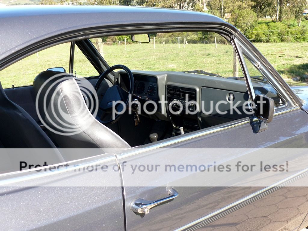

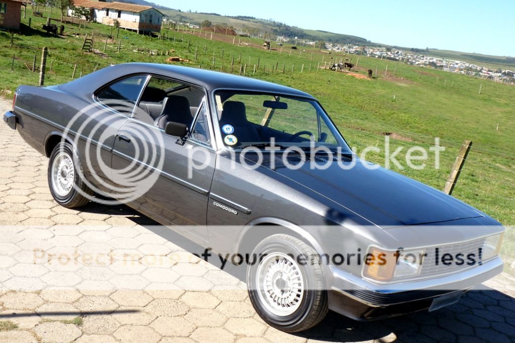

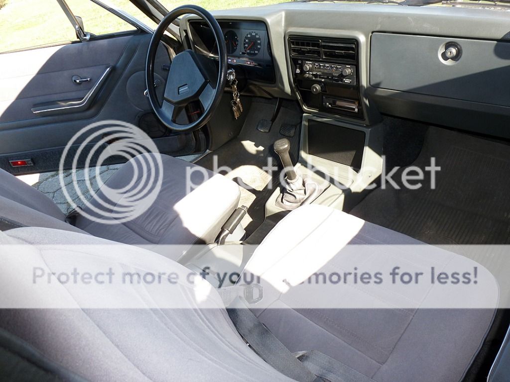

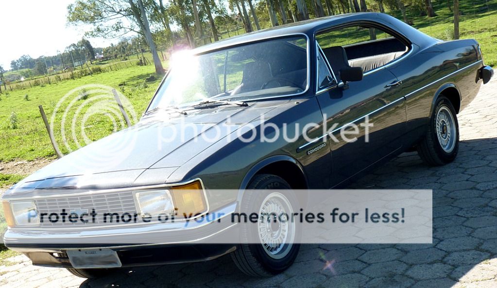

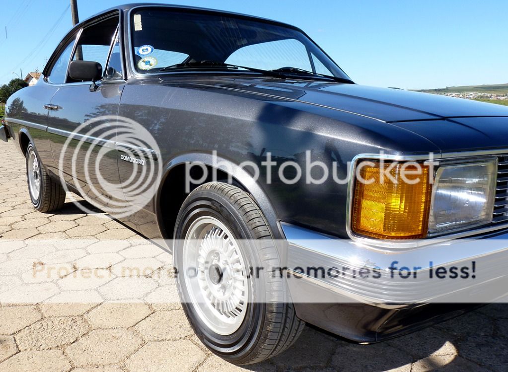

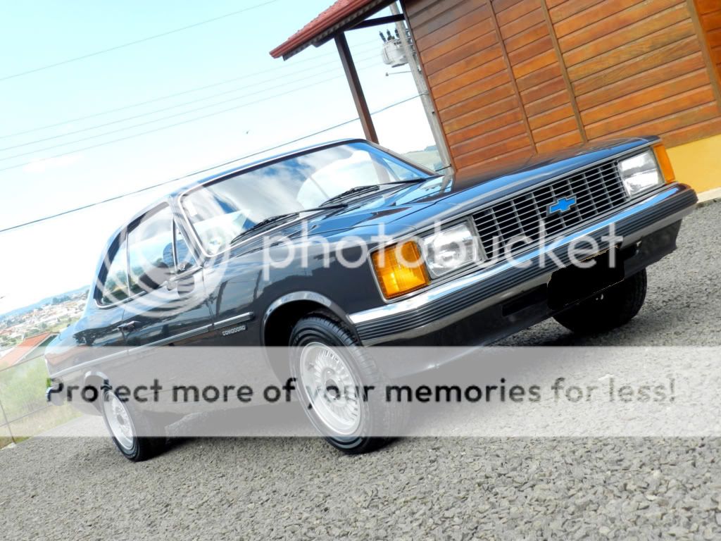

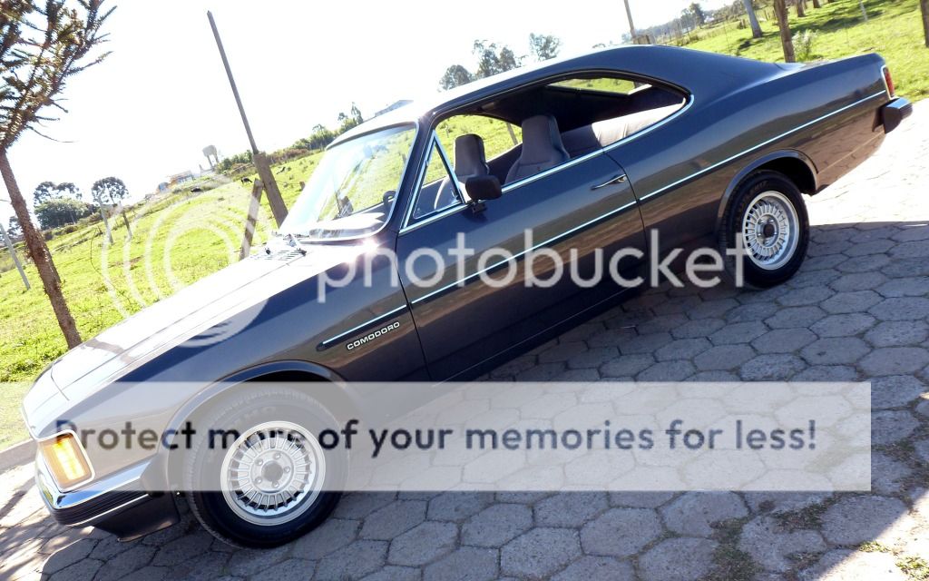

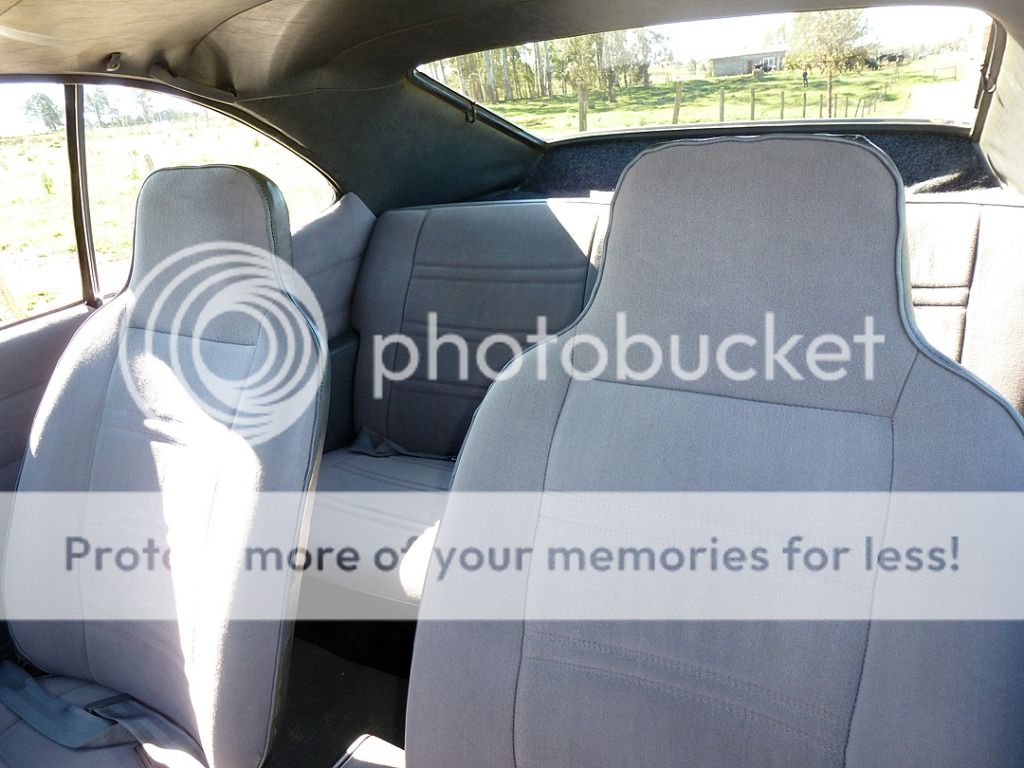

    Pessoal, aí vão umas fotos do meu opala! Trata-se de um Comodoro 4 cilindros de 1982, cor Prata Escuro (repintado), de interior original impecável, muito bem conservado mesmo.
    Como comentei na minha apresentação, é meu primeiro opala.
    De lá pra cá já tive um tempo pra me acostumar com o carro, e pqp, é muito f0daaa!!! Na verdade, se não fosse a dó de ficar gastando um carro num estado tão perfeitinho, eu por mim só estaria usando ele! O carro é extremamente gostoso, macio, forte, estiloso e confortável! Muuuito tesão de dirigir!

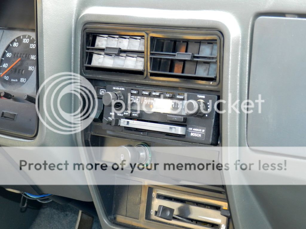

    gostei do toca fita rio de janeiro
    e parabens por concervar o platinado dele.....

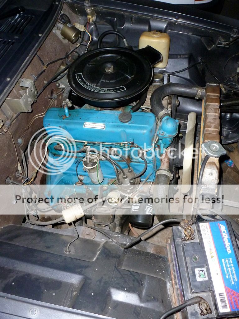

    Pessoal, tenho uma pergunta.
    Vcs poderiam por gentileza assistir ao começo do vídeo que linkei no fim do primeiro post..
    O que seria aquele barulho de arranhado que ocorre durante a partida? Sempre faz.

    Motor de arranque indo pro saco..........começa assim com esse barulho de ingripando...dai o barulho aumenta.........e logo em seguida ele ta com um barulho de "moenda de cana "ai já é o final dele...todo moido por dentro.........quando ele tá nesse barulho de "moenda de cana"...ta moendo tudo por dentro........arrisca até a quebrar o "fuço" do motor de arranque......que é de aluminio a bund$#% também é de aluminio..........
    leve teu arranque pra revisar!Comodoro 1982 coupé 218127
    Por coicidência hoje funcionei meu motor no carrinho.......na última partida torrei o arranque.......+$$$$$$No............Comodoro 1982 coupé 787251Comodoro 1982 coupé 787251

    Edelberto escreveu:Valeeu!!
    Teria alguma estimativa da facada, caso necessite trocar o motor de arranque?
    não adianta trocar o arranuqe........vai trocar um velho por outro velho........
    tem que abrir e ver o estado.....oque está ruim ...e trocar.......isso vai sair de R$70 a R$ 200.oo
    O motor de arranque é uma das peças + bem feitas do opala...........talvez o seu foi aberto uma única vez...........ou até pode ser original .Comodoro 1982 coupé 218127

    Mensagem por BANDIT Qua 17 Out - 21:50:19
    Só importado .do GM 350
    Verifique a cremalheira do volante do motor também ..........se estiver muito desgastada ....ocorre um problema tipo "pular dente" isso faz barulho tamb´me .........
    ai é só aqueçer ela no foquinho( maçarico) .....bater pra fora ...e re-coloca-la ao contrário..........fica 0km de novo Comodoro 1982 coupé 218127

    Sobre o arranque, já falei com meu eletricista e vou levar nele assim que der. Checarei a questão da cremalheira do volante tb.

    Então, hoje corrigi hoje o problema do arranque. Foi feita uma limpeza e substituído o Bendix, que tinha uma folga. A cremalheira do volante até tinha uma raspadinha na beirada dos dentes, mas nada grave. Agora ficou 100% a partida!
