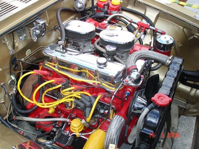

Erthal
Cilindros : 6.
Re: Posição correta cabos de vela opala 4cc
Mensagem por Erthal em Qui 18 Out - 19:52:17
Tem um truquezinho que eu usei pra aprender Smile Segue a posição dos cabos saindo do distribuidor
Idade : 56

Erthal QUE MOTOR LINDO TEM FOTOS DO OPALAO
Erthal
Cilindros : 6.
Mensagem por Erthal em Qui 18 Out - 20:14:32
Não tenho :l Essa imagem faz parte de um ''estoque pessoal'' kkk, eu vou guardando imagens que podem me ajudar na mecanica e na procura de peças...

Amigos,
Estou na dúvida...
As informações que li neste tópico são ótimas, mas ainda estou um pouco confuso se minha viatura está com a sequência correta dos cados de vela.
Segue uma imagem do motor para que possam auxilar-me nesta dúvida...

a foto nao ta muito boa ta meio escura os fios tao meio enrrolados iniciando pelo primeiro cilindro é onde esta apontado o rotor 1-3-4-2
Masculino Número de Mensagens : 5806
Mensagem por adpachec em Dom 15 Jun - 16:31:37
A sequência para 4cc é 1, 3, 4, 2, independente de qual seja o cilindro.
A maioria usa como referência o cilindro 01 (perto da bomba de água), ou o 04 (perto do câmbio), mas se contar a partir dele (considerando qualquer um destes cilindros como o n°1), a sequência tem que ser 1, 3, 4, 2.
Contando sempre em sentido horário (esquerda para direita).
Anderson Carvalho
Mensagem por Anderson Carvalho em Seg 16 Jun - 10:27:58
Agora entendi!
Obrigado adpachec e Murilo R!
