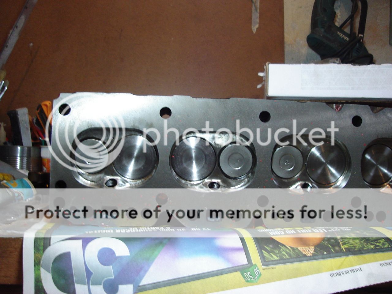

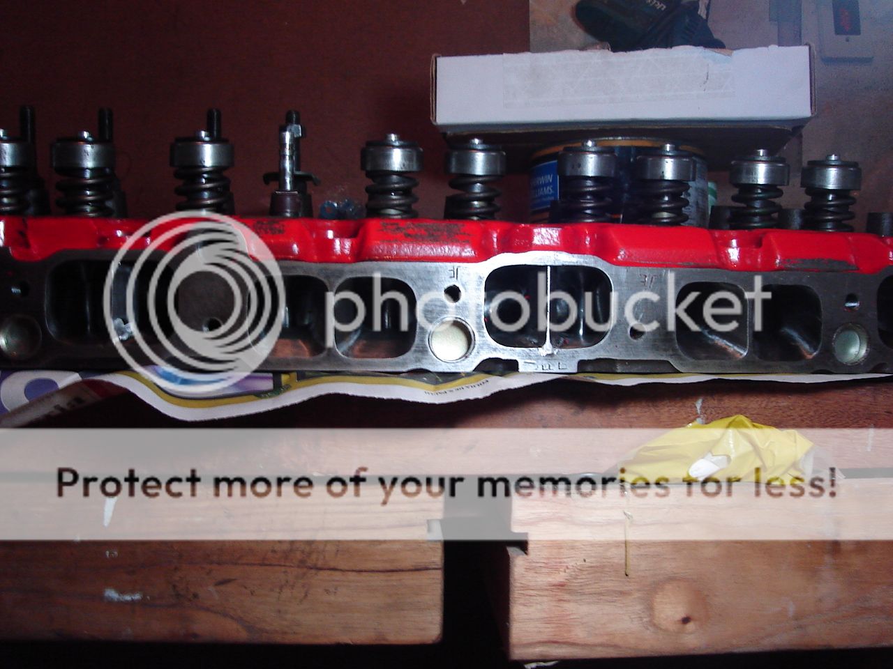

Olá, gostaria se possivel que uma ajuda dos colegas
estou com este cabeçote para colocar no Opala, 586, valvulas maiores com 75,5 ou 76 de altura , meu paquimetro tá meio zuado, sei que ele é para rodar no alcool, mas vi no ML algumas juntas feitas sob medida, gostaria de saber se algum colega já utilizou destas juntas, se são confiaveis ou é melhor colocar uma junta Sabó ou Felpro e rodar no alcool mesmo
cabeçote
juntas a venda no ML
http://produto.mercadolivre.com.br/MLB-448656727-junta-de-cabecote-de-motor-sob-medida-opala-6cc-confira-_JM
http://produto.mercadolivre.com.br/MLB-448700128-junta-de-cabecote-em-aco-opala-6c-turbo-ou-aspirado-nitro-_JM
Grato pela ajuda

Olha Marcos, nessa questão ai da junta infelizmente eu não posso te ajudar, mas me responde uma coisa...
Como diabos fizeram isso nos dutos de admissao? é separado até lá atras ou só ai na entrada mesmo?
Colega, não sou um expert em preparação, comprei a peça e pedi para ser feita, acredito que se faça isto com um micro retifica, mas tambem não acredito que é só chegar e ir arrancando material, tem que saber o que esta fazendo para não perder a peça.

Nossa! como não reparei que era cabeçote 586 antes? na minha cabeça era cabeçote de omega...
o Diego esta atentando para a separação do duto de admissão, marcos... no cabeçote do opala ela não vem ate a face do cabeçote... só no omega... parece que foi adicionado material no seu cabeçote, para o duto ficar igual de omega... interessante... scratch
A primeira coisa que pensei também foi que era de omega, ai comecei a ler e vi que era um 586.
Isso ai é a salvação pra quem quer por injeção multiponto no opala.
Marcos, será que voce consegue falar com quem te vendeu pra saber como foi feito isso? Ou então algumas fotos mais detalhadas ali de dentro? Se não for muito encomodo... Razz

Para isto não precisa manjar de preparação, foi feito enchimento com Solda Tig (ferro fundido) e efetuado a retifica para dar o acabamento
Ai que tá, aparentemente é facil, mas ja vi um monte de gente falando que ia fazer com solda, outros que tinham inventado uma chapinha e não sei o que pra botar ai pra separar os dutos só que nenhum "saiu do papel".
Neste caso parece que o preparador é bom mas o soldador é mediocre, basta conseguir um soldador mediano que o problema estará resolvido.
