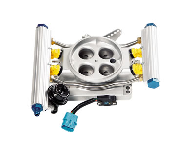

Borboleta da accel que ja vem com lugar para 4 bicos... acredito que deva ser para monoponto, pois vou montar com cabessote de opala mesmo...
essas borboletas acho que deva ser melhor, pois elas tem aquela progressividade, logo a principio apenas 2 se abrem, e depois as 4 borboletas se abrem....

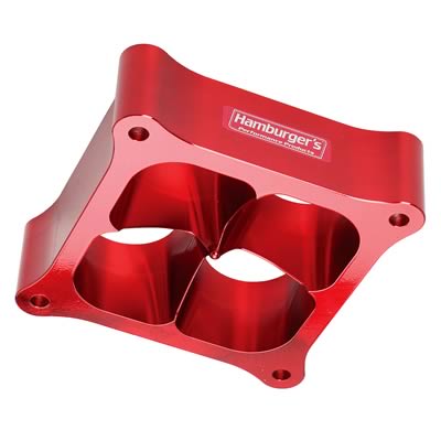

se essa borboleta nao funcionar pois ja vem com bico e afins, talvez essa:
logo, montada em cima dessa flange, onde eu faria o suporte para os bicos:

1. eu li que os bicos monoponto nao conseguem afinar o opala, sera que pondo 4 bicos, eu consigo fazer 2 bancadas uma pra alta e outra baixa?

Amigo....injeção pro Opala só assim mesmo tipo TBi ...tipo sitema Vortec.....Aquele 1° sistema nunca tinha visto ( igual aquilo)pareçe um alienigena !!! mas pode ter certeza que vai funcionar muito bem !!!! Agora tem que ver o preço desse sistema.....
Vc usando o coletor pra 4-jet.....tem alguns sistemas Holley.....pras e adpar...nesse coletor......tem sistema idêntico a vortec.....são 2 chuveros que contolam tudo.e vc. faz os assute de dentro do carro...........procure na Holley que ainda deve...isso é coisa "nova" de 20 anos atraz!!!!

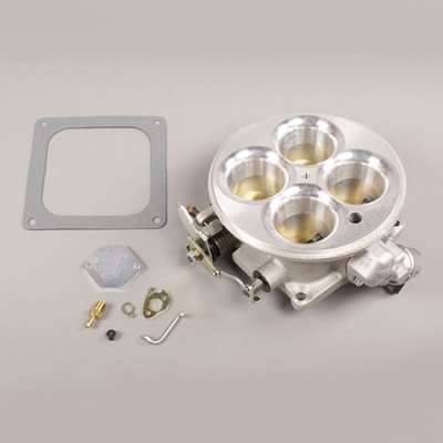

o 2° seria só o corpo......e vai usar os bicos no coletor (a Engine já tem a marcação pré detreminada pra se colocar os bicos injetores.....) mas cara vai por mim......faça tipo o 1° sitema que vai ficar bom no opala .....Esse 2° sitema vc. pde fazer com uma 4-jet veia mesmo.....que vai dar o mesmo efeito .........

esse eh o sistema que tinha em mente
http://www.summitracing.com/parts/acc-74135b
custa 385 dolares
soh postei a foto do sistema com bicos pra voces terem mais ideia... mas a principio, compraria esse ai sem os bicos, e adaptava melhor para a minha utilizacao....

esse sitema é de 750cfm..........sem problema nehum pro oapla ......ele é pra GM 350.........pra render até 300HP.......
só que só essa Tbi já está no preço de um 4-jet.
é que nem eu disse na questão $$$$$$$$$$$$ o 4-jet é imbativél..........pelo oque ofereçe
