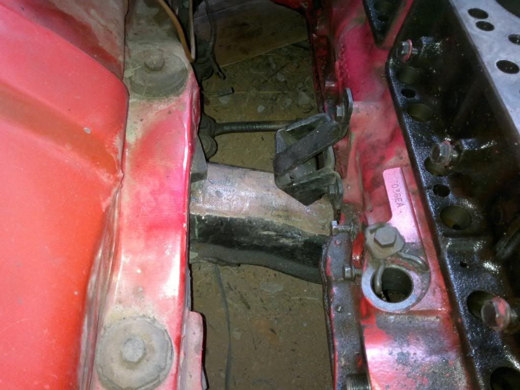

Essas aqui são as longarnas do meu oapla Duplas :

Boa noite Bandit, uma duvida, vc fez o reforço da longarina somente na parede de dentro, ou por dentro, por cima e por baixo, soldou ou só pontiou, eu estou mexendo em um aqui em casa, e esta a maior gambiarra e soldou uma chapa só no rumo dos parafusos de tras com solda eletrica, mas estou usando tablet e não cosigo postar foto, nem dos meus brinquedinhos ate hoje, esse carro que eu falei, e um 75 coupê, automático 6c, saiu assim de fabrica mas é standar de chassis

rudss escreveu:Boa noite Bandit, uma duvida, vc fez o reforço da longarina somente na parede de dentro, ou por dentro, por cima e por baixo, soldou ou só pontiou, eu estou mexendo em um aqui em casa, e esta a maior gambiarra e soldou uma chapa só no rumo dos parafusos de tras com solda eletrica, mas estou usando tablet e não cosigo postar foto, nem dos meus brinquedinhos ate hoje, esse carro que eu falei, e um 75 coupê, automático 6c, saiu assim de fabrica mas é standar de chassis
Olá Rudss!
O reforço é apenas externo ......por baixo e lateral ........já deu muito + rigidez a frente .
Lembrando que esse carro da foto era original 4cc.........sempre alto...sou 2° dono.........longarinas imaculadas ........mas como uso...Virabrequim de Curso....comando........auto-blocante.........as longarians torceriam muito.........

Mensagem por rudss em Sab 15 Dez - 19:25:05

rudss escreveu:O sr usou outra longarina?
Não......fiz um gabarito em papelão......(molde da longarina) ....dai recortei a chapa.........que pega da ponta do paralama........até o final da porta .....dai parafusa-se na longarina.........ponteia......retira-se o parafuso....e preenche de solda........da acabamento com lixa...........pinta.ficou como na foto . (como citado acima!)

Qual chapa o sr usou?

rudss escreveu:Qual chapa o sr usou?
segundo o latoeiro/pintor/restaurador
Chapa n°2.........segundo informaçõens ...a chapa da longarina do Opala é chapa n °2........ então acho eu que somou chapa n°2+ chapa n°2..........daria uma chapa n°4............tenho irformaçõens que a Chapa do Chassis de Jeep Wyllis.. é chapa n°5 ........
(não sei se é verdade!) ....
..... não entendo tanto assim de chapa !

deixando a grasseja de lado.....
a amarração...ou vulgo Santo Antonio(S.A).........em 1° não serve pra segurança do piloto.........não!!!a amarração..serve pra amarra o monobloco.....pra evitar torção..........em 2° lugar vema segurança !!! O carro entra na curva ele se torçe tudo...abaixa a frente........com o S.A....ele não faz tanto esse movimeto........o movimento da carroceria ficou limitado pelos pontos de ancoragem das barras !!!
No Stock........usavamos 1 X na trazeira.........normal de todos .........como um piloto (cagão) achou que estava muito exposto.........pro opala dele..fizemos + um X na trazeira.......um X digamos menor....cara pque esse carro ficou bom de trazeira..........pois tirou muito da torção dele..........isso que ele já tinha o S.A.....e um X na trazeira..........
Conclusão : Quanto + vc amarrar a carroceria.........menos torção vc. terá dela ......agora isso desempenho em curva NÃO veem de graça....só com o uso de S.A!!!.........pois vc. tem que mexer na suspensão também ........é todo um conjunto !!!!
Mas existem também outras alternativas ao SA que pra carros de rua acredito que já seja o suficiente.
Aqui nesse link fala um pouco sobre isso:
http://www.jalopnik.com.br/tecnica-rigidez-a-torcao-parte-4/
Eu tinha um link salvo com muuuuito mais informações, mas era de um site gringo e nunca mais achei, era bem mais completo que esse que botei ali.
Provavelmente um reforço bem feito nas longarinas como o seu e essas "amarrações" por baixo do carro já resolvam boa parte dos problemas de torção do opala sem ter que recorrer ao SA né?
Tenho certeza que isso deve dar muito trabalho pra fazer e precisa de um cara com pra fazer algo 100% alinhado (só o que faltava ainda o cara levar num boca de porco e soldar uma coisa dessa torta embaixo do carro), mas pra quem não quer SA atrapalhando dentro do carro...
Re: Preparaçao estrutural do opala
Mensagem por BANDIT em Dom 16 Dez - 9:58:55
Essa amarração por baixao amarra a suspensão.........só que o monobloco continua torcendo.........NÃO tem nada lá pra cima ........se vc. fizer muito amarrado em baixo.....como essas fotos , ai sim vc. vai sentir o monobloco torcer !
a Perfeição é o S.A.......
Mas depende de cada caso...de cada carro....pra que que é o carro......do gosto de freguês
Eu por exemplo, ando com o carro na rua !!!.........só com longarina dupla......( nem é dupla realmente!!! é reforçada!!) ..estabilizadores duplos na frente e atraz..........com rodas 18........ amortecedores originais !!!!
é um opala muito + firme que um ômega.......torce?...torce sim!! ...........em saidas de curva.....por acusa do blocante.......mas torce bem menos que um opala normal .........e nem é molengão como um ...........pra mim tá de bom tamanho !!!
Pra rua !!!

Quando ao opala torcer....levante um opala no macaco e tente abrir as portas....se conseguir abrir, tente fecha-las....
coisa muito comum, é um opala zerado, vc ve que de lata é liso, bem cuidado...o dono faz a suspensao 20 vzs e o carro continua torto....nada mais é do que um opala torcido...
Mensagem por BANDIT em Dom 16 Dez - 12:07:33
PESO...o único motivo pra trincar atraz é esse........o caro carregou muito peso....por muito tempo.........dai trinca ali..exatamente ali.....uma vez fui ver um Passat pra um amigo.......bem onde trincou nesse oapla tava trincado no Passat.........só que um trinco bem maior..e + profundo !!!!
Assim como D-20.....tortas.....isso que tem chassis.......é por excesso de peso!!! Tipo querendo dobrar no meio.....ou a frente caindo......tem umas que a caçamba chegam a encostar na cabine!!!!( tem um espaço entre caçamba e cabine.)
Sobre trinca de longarina de oapla........é condução......tipo de piso.....um jogo de rodas 17.....são 10X mais mortiferos pro oapla que ficar manobrando com o carro parado no concreto !!!! Passar lombada de lado.....CARRO REBAIXADO !!!! Vc tira ação dos amortecedores e molas.......quem trabalha ai..é a carroceria ......e dai vai trincar no ponto + fraco......que é a longarina !!!
e as vezes pode ser tudo isso ..........um aro 15 no oapla as adoradas 92.........já saõ um cartão de embarque......carimbado...para as trincas na longarina!!!!!
Opala trinca longarina..........Dodge trinca a coluna A.........Maverick NÃO trinca:cheers:

Tem muitas variaveis.....carro preparado divicilmente é um carro que sai diariamente...........é carro que sai + final de semana............então a kilometragem dele mensal é baixa......
por isso uso amortecedores originais.........absorvem bem as irregularidades do piso.....se usar de competição....vc. da com a cabeça no teto..........
a longarina dupla já vira outra coisa.....né..... vc. praticamente duplica a expessura da chapa.......
acredito si que dure muito + que um oapla original..........vc. faz isso e sente a diferença o quanto + rigido fica o carro !!!! é bem notavél isso !!!!
Agora é como eu disse acima sempre vai fuder no ponto + fraco..........mesmo que vc. faça as super longarina.........NÃO vão trincar +............mas vai trincar em outro lugar!!!!
talvez a coluna A.
Tem relatos ai de oaplas 4 portas que trincam o coluna B...........eu nunva vi......
