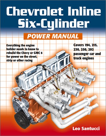

Bob 151 escreveu:https://redcdn.net/ihimg/photo/my-images/692/51qx1umw9llbo2204203200.jpg/
deem uma olhada na imagem e vejam a angulacao das webers, isso q eu tentei explicar mas n consegui acho.
Interessante Bob....muito interessante !
Nunca li esse livro.....mas dizem que é a Biblia dos 6cc............tudo bem não discordo !
Apenas uma coisa........esse motor.....não sei se é tudo oque pode......ou está ai na capa porque é bonito.........
Se ta na capa..........deveria ser um dos melhores 6cc.......... se for ...só tem uma coisa !
Esse coletor de escape é praticamente um 6x2...........certo....bonitão mas é um 6x2!!
com a saídas 1/2/3 e 4/5/6.quando o correto por causa da ordem de iginção seria 1/5/3 e 6/2/4 .....
esse coletor assim é oque nós usamos nos Stock..........o incoviniente...é que é um coletor interisso único.........
Dava um trabalho da cacete colocar isso no opala......1° o coletor 2° o motor sempre em 2..........com o 6x2 normal..........eu tiro sozinho o motor ou coloco...sozinho!
Isso me fez lembrar daqueles meninos Google..........que jogam as coisa na net.....leeem......... e postam aqui.........dizendo.
Vc está contráriando............os Deuses da preparação !!!!
(tipo aquele tópico lá...né .......)
É uma coisa pra se pensar😕confusedconfused

quanto ao livro do Leo Santuci eh eu gstei pra mostra a inclinacao das webers. mas olha eh verdade que estranho o escapamento nao reparei na primeira olhada
quanto a afinacao das webers bom eu vi oq demorou, bem, demorou 2 horas para afinarem as webers, e mesmo assim deu falta na alta entao digamos que desistiram pra afinar na pista
e pq isso? nao eles nao sao preguiçosos ou burrinhos q nao saber mexer nos bichos, eles falaram a mesma coisa que o Bandit flw, mas tds palavras, deixa pra acerta na pista pq mudaaaa mudo o dia muda o acerto, mudo o clima muuda o acerto, mudo a temperatura muuuda o acerto, mudo a altitude muuuuuuuuuuuuuda mt o acerto.
