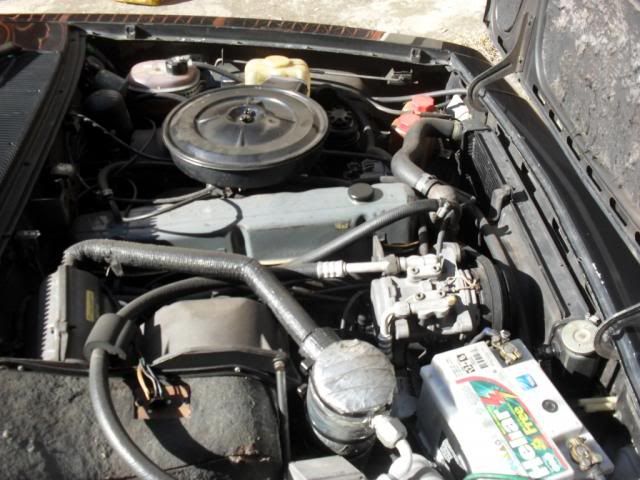

O Ar do meu diplomata gela bem, ainda mais na estrada, chega doer de tão gelado, mas se deixar no sol várias horas, dai demora um pouco pra gelar bem o carro, ou se pegar um congestionamento perde um pouco a eficiencia, to pensando em colocar uma ventoinha auxiliar pra resolver esse problema, mas percebi que é caracteristica do opala mesmo, no meu eu uso bastante o ar, ligo ele semanalmente, não importa se calor ou frio.
Achar uma oficina pra mecher no ar condicionado do opala é um problema sério. Ou os caras te metem a faca achando que vc não tem grana pra mecher no ar ou por ser opaleiro acham que vc ta nadando na grana. Reativei o ar condicionado do meu diplomata em 2009, rodei por umas 4 oficinas, além de ser mal atendido, o serviço era sempre de "mil reais" pra cima, teve uma que cogitou trocar todo sistema, iria só aproveitar os comandos internos, carcaça da caixa evaporadora e talvez o condensador. Por fim acabei indo em uma oficina indicada por um conhecido, gastei 450,00 (troca de selos em geral, revisão compressor com direito a retrofit, gas R134, uma mangueira furada) além de uma aula sobre ar condicionado automotivo.

Tirei o 6x2 e troquei todo o escapamento até o final, troquei coletor admissão (antigo cortado nos furos do parafuso), voltei o coletor escape original...coloquei de junta aço...ficou super silencioso, eu gosto assim...o 6x2 nem tinha um ronco legal mesmo...e agora nao esquenta mais o motor nem crofre e nem a perna...rs...agora vou ver o ar condicionado, mas acho que vou ter que soldar o condensador...tá bem amassado...creio que deve ter trincas e furos pra todo lado..

Quando comprei meu Opala ele já estava sem o ar condicionado, como gosto de conforto, fui logo atrás de comprar um sistema completo, pois bem, comprei e pelo que o dono falou já estava parado há tempos, sei que precisará de revisão completa, mas o instalador (loja) especializado me cobrou R$ 1.000,00 para me entregar funcionando! Ele terá que instalar ainda a bomba d'água e as duas polias dupla, o que acham do preço?

estive vendo por baixo o meu condensador, tá bem amassado, alem do comentado "retrofit", tem conserto se ele estiver trincado ou rachado nas conexões ? tipo soldar ?
Re: Ar Condicionado com 6x2
Mensagem por willian fóquinha em Qui 28 Nov - 15:26:00
Tem sim,mais se não ter solução ,arrume um universal ou procure por um de Opala em Melhor estado

fiz esse trampo esse fds de coloca otra ventuinha na frente e cortei a lata sem problemas

Agora o carro vai ficar2 semanas, precisou desmontar a caixa evaporadora pra reformar, tem um quebrado e sera preciso refaze-lo com fibra, o compressor e o filtro secador ja foram revisados. Nao vejo a hora de andar com o Opalao geladinho!

na frente por dentro da gradde tem que cortar um pouco para poder caber a ventoinha de 10"

Mas esse corte é por dentro não é? Não dá pra ver...não é mais fácil colocar ventoinha de 8?

por dentro, o de 8" cabe sem cortar, problema é achar...

rubao nao tem aquela lata q vai atras da gradinha frontal tem uns 5cm
c nao cortar ela nao vai cabe a outra ventuinha na frente NAO tem espaço!!!!!!!!

O meu ficou pronto hoje!! o meu estava parado desde 2010, achei que ia estar tudo podre por ficar tanto tempo sem funcionar mas a facada nao foi tao grande assim nao, ficou em R$ 300 e eu deixei ontem as 07:00 e hoje as 11:00 estava pronto. Foi trocada 02 mangueiras, feito um reparo no evaporizador, recarga de gás e higienizaçao, a tarde andei com o ar no máximo e fiquei com dor de cabeça até de tanto que gelou rsrs.. Olha é a segunda vez que levo um carro nesta oficina de ar condicionado e fiquei muito satisfeito, Agora da gosto andar de carro no verao.

Instalaram a ventoinha lá na frente?

Rubao nao instalaram, por enquanto ta dando conta. Quando eu comprei esse carro o antigo dono tinha colocado uma capa térmica no compressor e eu achei que ajudou bastante, o que eu preciso fazer é colocar um rele para aumentar a aceleraçao quando aciona o ar, ela já tinha mas nao sei como tiraram esse rele.

A capa térmica q vc diz é no filtro né? Tb tenho essa dúvida quanto à queda da rotação, não sei como vai ficar, o meu usa o carburador H34 e o mesmo não está com aquela peça que é conectada à solenóide na parede corta-fogo..

Então rubão quando eu ligo o ar a rotação cai de 500 para 300 rpm, quando eu tinha esse rele ela subia para 750 rpm quando eu acionava o ar, porém eu estava vendo um guia do cambio automático ZF e nele dizia que andar com o carro acelerado pode danificar alguns componentes do cambio, então acho que vou deixar assim mesmo pois por enquanto não esta morrendo, esta mantendo nos 300 fixo.

Betto sua rpm ta muito baixa, eu deixo em 750 rpm, qdo ligo o ar fica em 500 rpm. No alternador original isso é pedir pra zerar a bateria.

Quando o ponteiro do conta-giros fica um "gominho" antes de 1000, está em quanto a rotação da marcha lenta?

então o meu alternador é o de 120 amperes do vectra, eu pensei em acelerar ele mas ela é automática e não sei se é mito ou não mas parece que andar com o carro acelerado faz mal para o cambio
