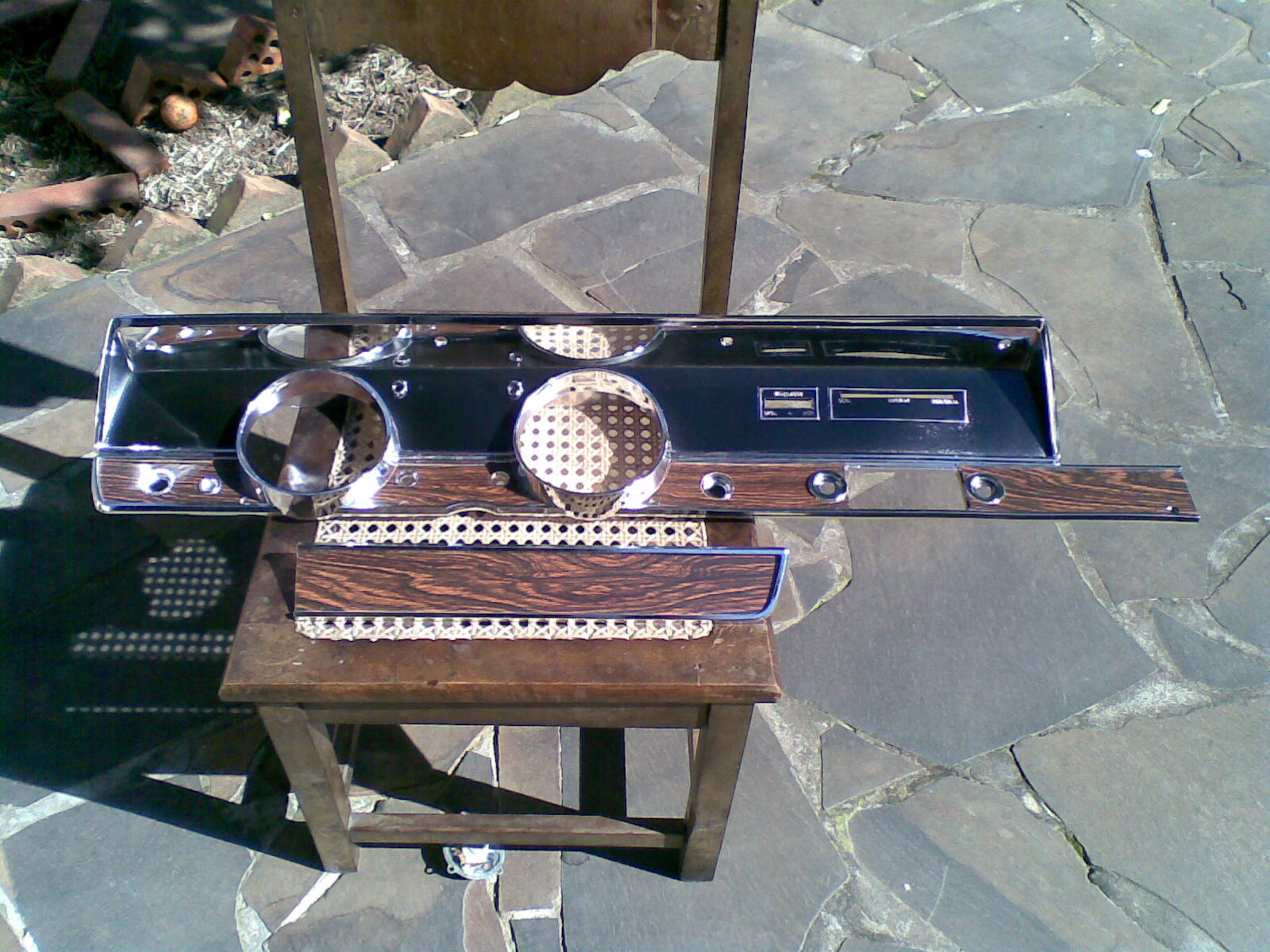

resolvido:
só pra constar, comprei a pç do Matheus, e refiz a parte do radio.
ficou assim:
até mais

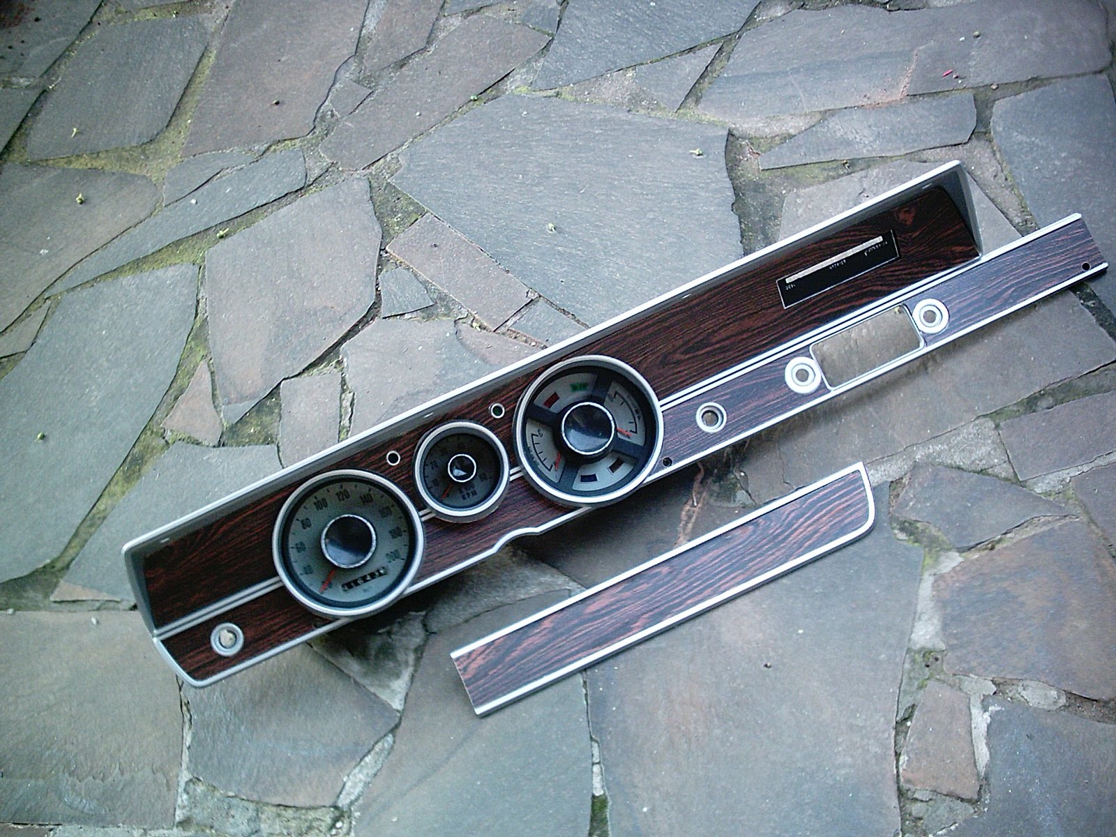

cae escreveu:procurei mas não achei, não é possivel q ninguem nunca tentou ou ja fez uma restauraçao pra refazer o local do radio que geralmente o pessoal abria antigamente pra colocar radios cds.
gostaria de ver como fica e se alguem já fez?
estava pensando em comprar uma mascara que tivesse original ainda e recortar a parte de encaixe do radio, será que rola, será q fica bom?
comprei o radio mas tenho q arrumar isso, e comprar uma mascara de jacaranda que esteja original ainda é mt cara.
o meu está assim:
A minha estava assim, fiz isso que vc comentou, comprei uma máscara que somente a parte do rádio estava intacta e fiz em casa. Ficou longe da perfeição mas já engana. Quem faz restaurações que eu conheço é esse cidadão http://www.facebook.com/pages/Roco-restaura%C3%A7%C3%B5es/292911617464138?ref=ts&fref=ts mas nunca mandei nada pra ele, apenas acompanho pelo facebook.
Não tenho fotos mais de perto, mas dá pra ter uma noção como ficou.

kulink escreveu:
o meu está assim:
valeu Kulink já to seguindo o cara lá hahe, tem tbem a old design q restaura né, mandei um email lá pra ve o q dizem, mas parece simples arrumar isso, acho q vo tenta fazer em casa primeiro

cae escreveu:
kulink escreveu:
Foi tranquilo de fazer, usei aquele ferro de derreter estanho, de fazer solda, pra derreter o plástico da própria mascara, só o acabamento que ficou grotesco...

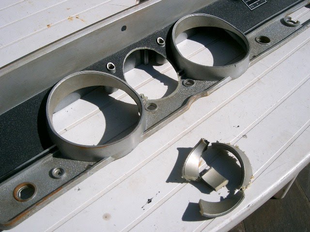

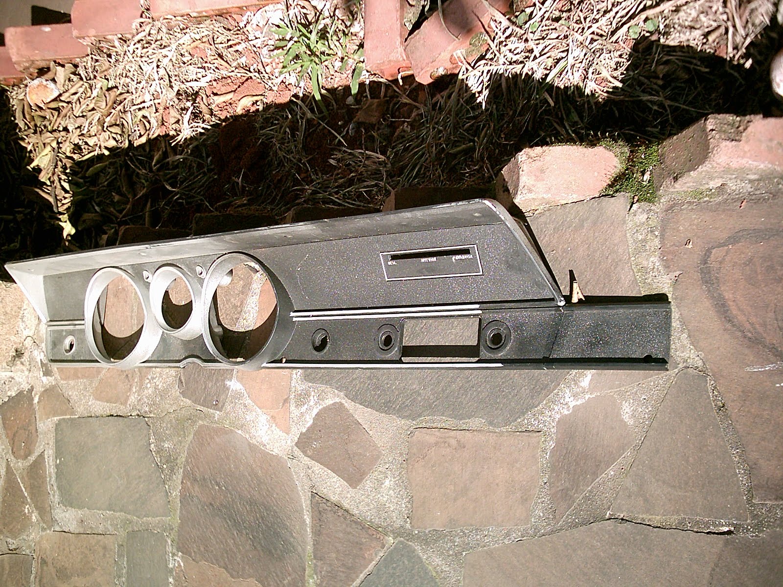

gustavorecife escreveu:
cae escreveu:resolvido , editei o topico , até mais
Amigão... só faltou dizer como foi que você conseguiu chegar nesse resultado? =)
Foi você mesmo que fez? tem umas fotos com o passo-a-passo?
sim foi eu, tenho umas fotos de quando fiz.
o meu painel eu mesmo de burrice quebrei na hora de tirar do carro , mas pq ja tava trincado, colei de novo por tras pra nao aparecer com ferro de solda e cola para plasticos :
depois, cortei fora bem retinho rente aquela bordinha da frente que no caso do meu painel de jacaranda é cromada, mas estava faltando pedaço:
dai coloquei a pç que o amigo me vendeu no lugar fazendo a solda por tras denovo pra esnconder e cola pra plastico.
dai como a bordinha da parte do radio é cromada no meu caso eu apliquei aquela fita adesiva cromada q vende no ML, bem certinha cortada com estilete
não ficou perfeito apenas pra quebra o galho, a parte q quebrou do meu painel ainda aparece a trinca, mas ficou mt melhor q faltando a parte do radio

Então o material que vc usou foi: ferro de solda + cola pra plástico ??
Essa cola é aquela cola que é vendida em bastão ??
Você já fez o teste pra verificar se a peça colada com essa cola, aguenta o peso do som junto com vibração??

Nao, é uma cola de tubinho igual twm no meu topico da grade da uma olhada, testeo sim fica bem firme
