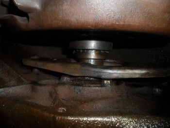

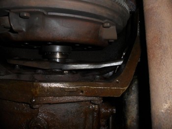

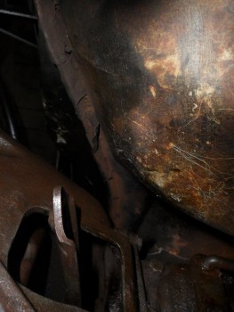

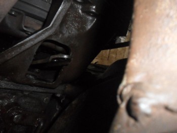

Fala pessoal, estou com um problema na embreagem do opalão, o pedal ficou "mole" e bem no fundo, então, não tem curso suficiente pra desembrear.

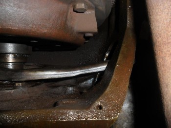

Hoje verifiquei o cabo da embreagem e este esta bom, coloquei o bichão no macaco e tirei umas fotos pra vocês verem e me dizerem algo. Tenho a leve impressão que ele esta bem torto hahaHaha! Seguem as fotos.

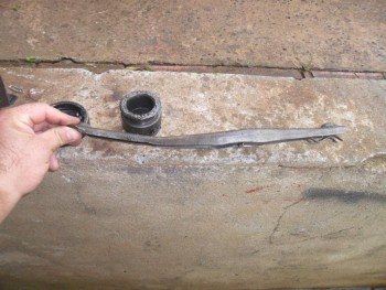

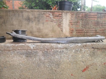

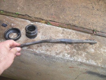

Bom, resolvemos tirar a caixa para ver ai chegamos nessa conclusão: Rolamento arrebentado a pau, com 3 esferas só o que resultou em um garfo torto. seguem as fotos:

acho que terá que comprar um novo rolamento.... affraid
