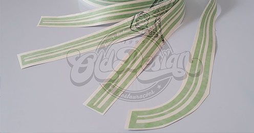

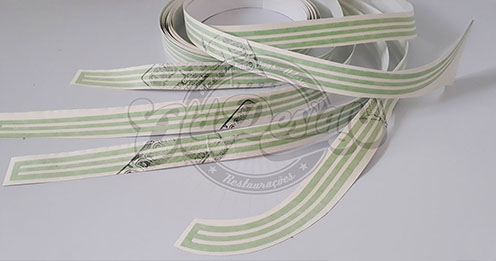

Assim:
http://www.olddesign.com.br/comercio/comercio/chev013.php

luciano76 escreveu:Assim:
esses são os adesivos ?
Masculino Número de Mensagens : 1021
Localização :
8c
Re: Listra lateral opala 75
Mensagem por luciano76 em Sex 22 Fev - 6:58:21
juninhocomodoro escreveu:
Tem dos dois jeitos.
Adesivo e outra que é a mascara para pintura.
Abç!

Pra fazer tem essa fita que o camarada falou, fita filete, vc cola ela "inteira" e vaza só o filete que vai ser pintado! 2 horas de preparação pra 5 minutos de pintura hehe

essa faixinha qualquer pintor mediano faz com fita filetada de pintura... não precisa gastar dinheiro com os moldes da olddesign...
no opala.com tem até um tutorial do cláudio 'cs', moderador...

eu comprei os gabaritos da OldDesign e ficou perfeito, eu n arriscaria fazer, os caras fazem em maquina pra isso e sai perfeito, garanto pq usei. e claro né pinta elas nao faz adesivado que ta loco.
