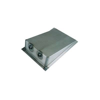

Olá a todos,
Meu opala tem catch tank (veio nele), como já limpei mas mesmo assim esta vindo sujeira para os carburadores, decidi usar um tanque de 85 litros (que veio no Diplomata que comprei para corte) para fazer um cacth, mas fiquei na duvida em relação ao posicionamento do cano de alimentação dentro do catch, ele pode ficar na traseira ou tenho que leva-lo até o centro do catch?
vou usar este modelo como base
grato

ja comprou o tanque? se nao comprou nem compre, nem mexa com solda cara, vai sair sujeira pro resto da vida, compra um imohr de plastico que ja vem com o catch
http://www.imohr.com.br/site/portugues/?conteudo=produto&grupo=1&subgrupo=4&item=24

Obrigado pela dica, mas não gostaria de colocar tanque de plastico e tambem já tenho o tanque de aço, como ele este bem amassado vou abri-lo ao meio para desamassar, estanhar as soldas do catch e depois de fechar o tanque, protege-lo com Tank film
