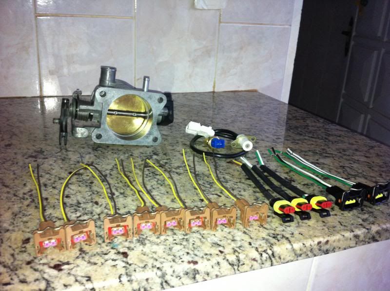

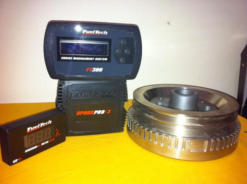

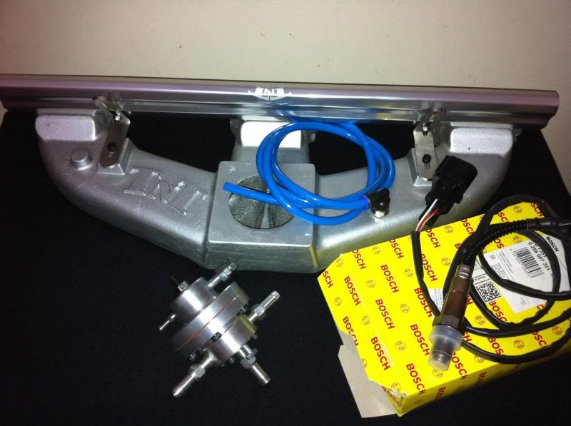

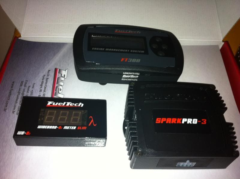

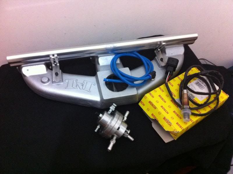

Ola Galera, estou montando injeção na minha caravan, 6c., ja comprei quase tudo as peças (FT-300, Wide-Band slin com a sonda, Spark-pro 3, polia damper com fônica da Powertech, coletor TNT, chicotes, TBI do Omega, Sensores temperatura, ar, sensor da fonica)  falta algumas peças ainda, quero sabe a opniao de vcs, segue as fotos das peças, ta faltando ai a foto da curva q liga a TBI ao coletor, pois a TBI vai ficar na Horizontal.

Ola Frederico boa noite, nao tem problema para divulga valores, coletor paguei R$ 610,00, no site da TNT no link abaixo. nao sei se pode postar o link mas segue abaixo.
http://www.tntspeedshop.com.br/coletor-opala-6cc-com-flauta-turbo-arrancada-aspirado-ref-0127#.UfcSxo2ko20
tem o coletor da Santilli que são muito bom mas sao mais caros,
http://www.coletordeadmissao.com.br/produtos.html
tenho o kit do omega se alguem estiver precisando esta avenda, a tampa esta a venda separada no ML:
http://produto.mercadolivre.com.br/MLB-500280564-tampa-de-valvula-do-omega-41-silverado-41-opala-41-_JM

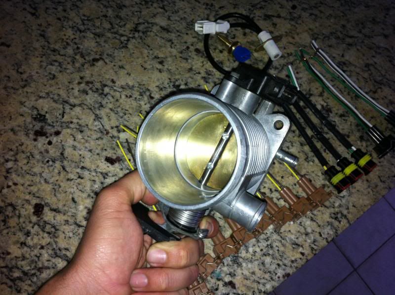

Galera to montando com a TBI do omega, muitos dizem q pra rodar original fica muito grande pelo que vi tem 70mm, e outra coisa, na hora que eu tirar a bomba mecanica de combustivel original e o distribuidor, tenho q fazer alguma coisa ou só tirar e tampa o buraco com o tampao e ta tudo certo?

ful_soundcar escreveu:Galera to montando com a TBI do omega, muitos dizem q pra rodar original fica muito grande pelo que vi tem 70mm, e outra coisa, na hora que eu tirar a bomba mecanica de combustivel original e o distribuidor, tenho q fazer alguma coisa ou só tirar e tampa o buraco com o tampao e ta tudo certo?
ola amigo, quanto o buraco da bonba de conbustivel e so botar uma tanpa mesmo,
quanto ao distribuidor vc tira ele e põe o eixo do omega que e pra girar a bonba de óleo.
abraço.

tenho uma FT 400 no meu SS-4, se precisar de alguma ajuda me da um toque no meu eu quebrei a cabeça, mas ficou show...
Ah.. O meu usa tbi de 65mm não da zica não.... não tenho atuador de lenta, mas a tbi que eu uso tem um furo com um parafuso de regulagem
Boa Sorte

a minha TBI é a do omega sem furo e vai de boa tambem.... anda pra kct.... 200kmh chego ja...rsss e tudo monitorado.
